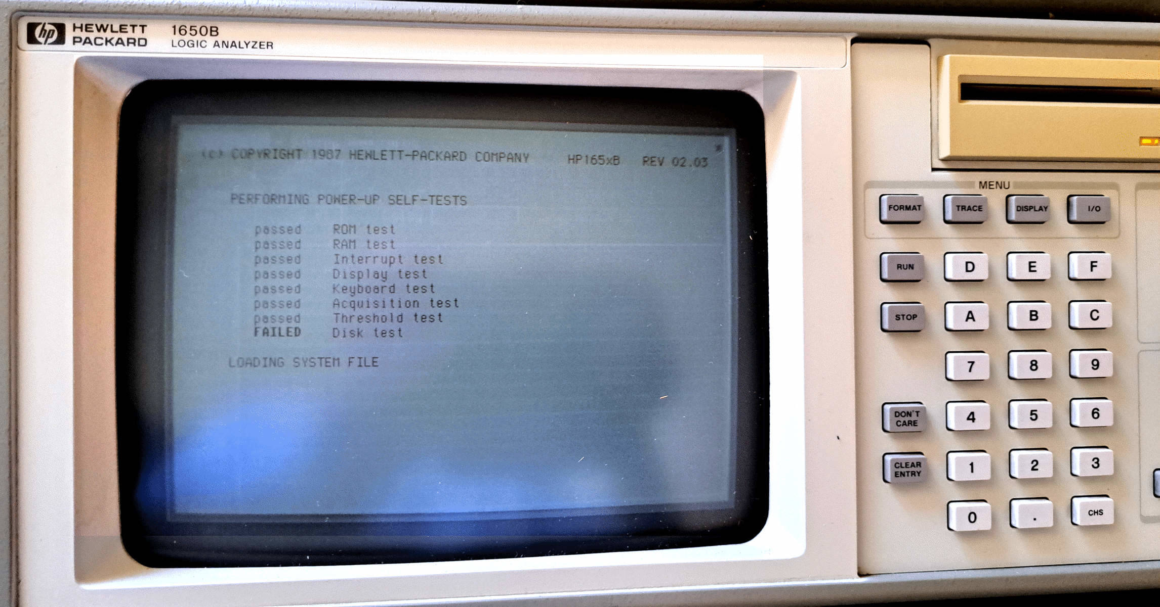

was ich da meine ist die Diskette beim "SELF TEST". Da kommt die Meldung
"NO DISK". Das ist der letzte Test in der Routine.
lg
> NO DISK
Steckt eine formatierte Diskette (double sided, also 720k) im Laufwerk?

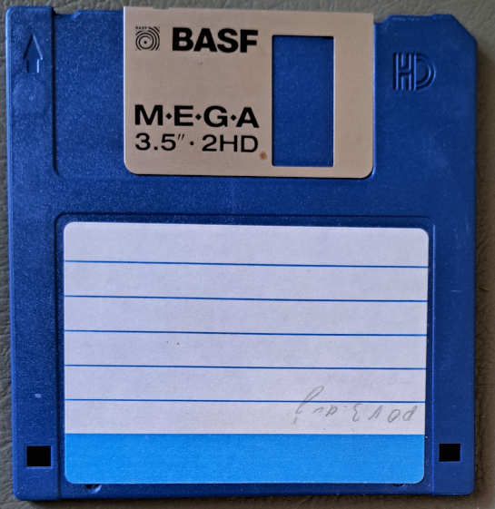

Ich hab hier noch weitere 11 HD-Medien gefunden, die könnte man durch
zukleben des richtigen Loches als DD "tarnen" resp. "downgraden".
https://de.wikipedia.org/wiki/High_Density_(Diskette)
Die sind allerdings ca. 30 Jahre alt, auf einigen befinden sich noch
Teil-images, "meines ersten Linuxes (slackware 0.99 pl 15)
Das kann man machen, allerdings wird es nicht funktionieren. Ein "metal"
Reineisenband lässt sich auch nicht auf einem Tapedeck mit "normal"
Fe2O3-Einstellung bespielen. Die Feldstärke reicht einfach nicht aus, um
die Domänen sauber durchzumagnetisieren.
ACK
Hatte ich damals probiert, funktioniert bei den Teilen nicht.

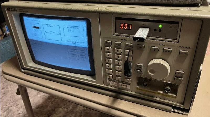

Alternativ könnte man auch das Floppy drive durch einen Floppy-Drive
Emulator wie das GOTEK ersetzen. Da ein recht frischer Bericht:
https://www.edcheung.com/album/album15/hp1652b/hp1652b.htm
Wobei dieser den Austausch an einem 1652 (ca. 1989) und nicht 1650 (ca.
1988) beschreibt, da könnte noch Reverse Engineering notwendig werden.

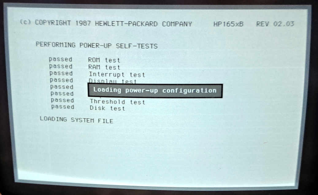

So, hab mal "meinen" HP hochgefahren und der bootet auch von 2HD, wobei
das drive nicht unbedingt original ausschaut.
Zur Gerätegeschichte kann ich nicht mehr sagen, als das ich die Kiste
vor ca. 12 Jahren gebraucht bei ebay von einer Firma (nicht
privatperson) für einen sehr niedrigen dreistelligen Betrag geordert
hatte.
Es lag eine 2DD diskette bei, offensichtlich nicht die selbe wie bei
Original, konnte ich aber gut mit den on board-tools auf 2HD Disk aus
den Neunzigern clonen. Da der Bildschirm ziemlich dunkel ist (auf dem

PS:Bei meinem 1650A sieht der Test ähnlich aus: disk test:failed, System
file not found...

Ob DD oder HD scheint aller Unkerei hier egal, jedenfalls habe ich eine
DD Disc eingelesen, auf HD Disc mit dem HP1650 geschrieben und dann den
HP von der HD gebootet. Liegt die Diskette bereits vor dem Einschalten
im Schacht bootet die Maschine ohne "Failure"-meldung (siehe Anhang),
der "Failed Disk Test" bedeudet lediglich das keine passende disk im
Schacht ist. Also System Disc einlegen, Taste drücken und ab geht der
Start, auch wenn die Failure-meldung weiterhin stehen bleibt.

von Bradward B. (Firma: Starfleet) (ltjg_boimler)
Und so sieht der Bildschirm aus, wenn der HP mit der System-Disc fertig
ist.
> ist.
Soweit ich mich an den alten 1652 noch erinnern kann, den ich mal hatte,
war das dort auch so. Du hast ja sogar ein paar Signale, die wackeln.
