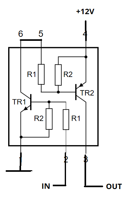

Um ein Verbraucher mit einem µC Highside zu schalten, wo die Spannung
des µC geringer als die Spannung des Verbraucherzweiges ist, braucht es
doch 2 Transistoren. Mal als Beispielschaltung im Anhang.
Gibt es ein Bauteil, das Q1, Q2, R2 und R3 in sich hat. So dass man nur
noch ein Bauteil hat?
Wenn ja, nach was müsste man suchen?
Danke

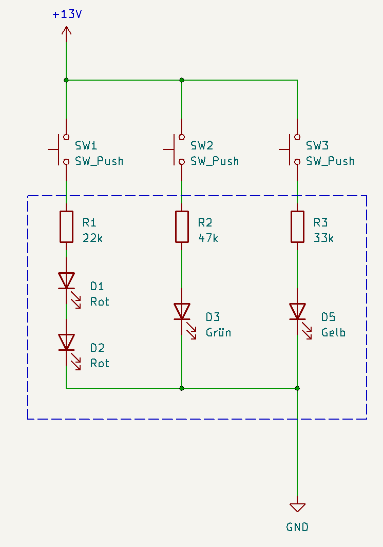

Ok, ich hole mal weiter aus. Es ist schön das es so etwas vereint gibt.
Es ist ein Lichtsignal einer Modelbahnanlage (Anhang). 3(4) LEDs
(Rot(2x), Grün, Gelb) die gemeinsames GND haben. Der Strom  für jeden
Strang LEDs beträgt unter 1mA.
Die Versorgungsspannung der LEDs beträgt 13V. Die Arbeitsspannung des µC
beträgt 5V.
Bisher wurden die Signale über ein Relais gesteuert. Das gefällt aber
nicht mehr, da das Signal umschaltete, sobald der Zug losfuhr. Es wird
gewollt, dass das Signal, 1 bis 2 Sekunden eher auf Grün bzw. Grün-Gelb
schaltet, bevor der Zug fährt. Dies wirkt realistischer.
Auch war es bisher so, das immer Grün und Gelb zusammen schaltet, also
gleichzeitig leuchtet (Halt erwartet). In Zukunft soll nur Gelb zu Grün
hinzukommen, falls der folgende Block Halt hat.
Also ist das Ziel das Signal unabhängig vom Relais zu steuern. Leider,
durch die gemeinsame Masse bedingt, bleibt mir ja nur die HighSide
Ansteuerung, und durch die höhere Versorgungsspannung des Signals, muss
ich ja den GPIO vom µC vor der höheren Spannung schützen.
Falls ich da Fehler in meinen Gedankengängen habe, weist mich bitte
darauf hin.
Danke

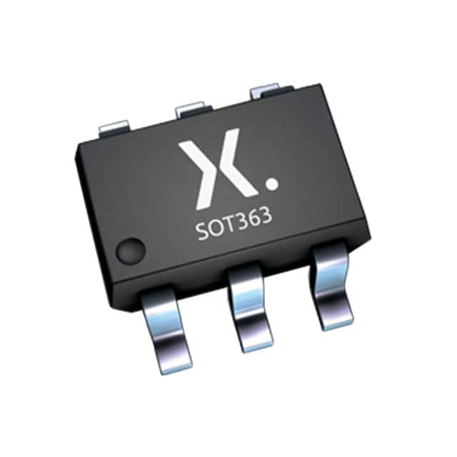

von Enrico E. (pussy_brauser)
Andre K. schrieb:
> Der Strom  für jeden Strang LEDs beträgt unter 1mA.
Bei so wenig Strom genügt auch ein PUMD20 im SOT363 Package.

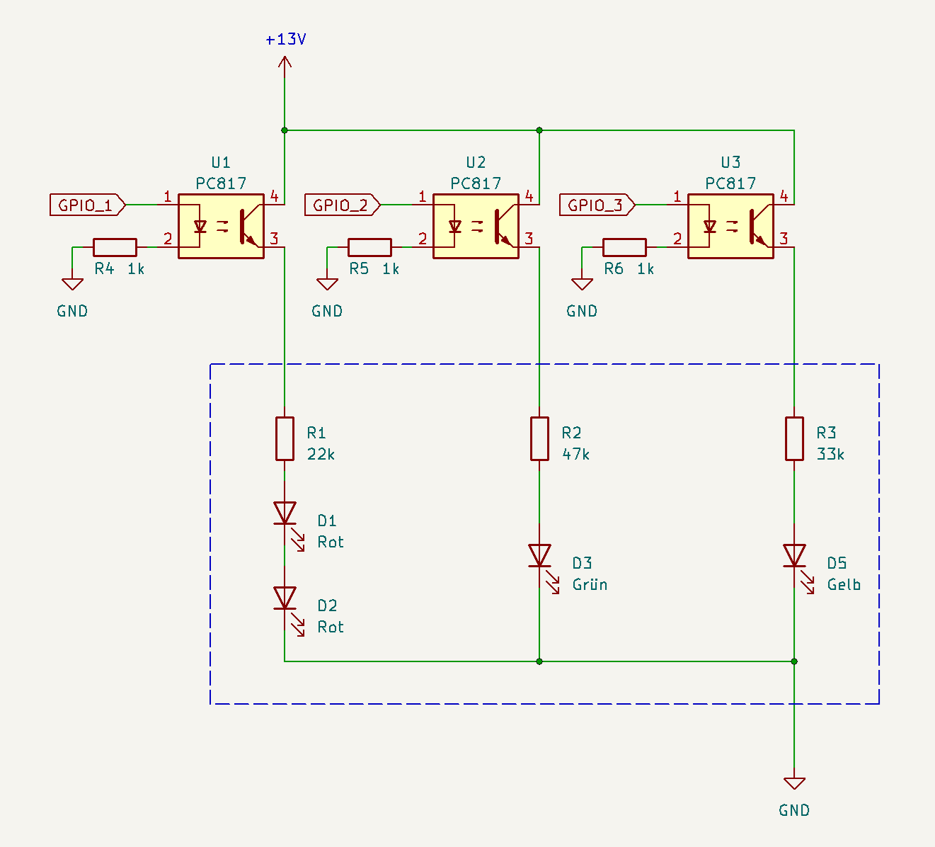

Andre K. schrieb:
Der Transistor vom Optokoppler (NPN) säße dann an Stelle von deinem Q2
mit Kollektor an den 9V. Wenn die LEDs wirklich 13V benötigen, sehe ich
gegenüber deiner gezeigten Schaltung allerdings noch ein Problem mit der
Versorgung.
von Joachim B. (jar)
lt. seinem Bild nur für die 22k 33k 47k Ohm Vorwiderstände!
Beitrag "Re: kleine Spannung (µC) größere Spannung (13V) Highside schalten. Bauteil?"
von Andre K. (andre1980)
Nur damit ich es richtig verstehe. So wie im Anhang gezeichnet, sollte
es funktionieren?
Mein beschränktes Wissen dachte bisher, das der Emitter immer an GND
gehört, wie bei einem NPN.
Optokoppler hätte den Vorteil, das ich davon noch einige rumliegen habe.
Die Spannung, mit der das Signal betrieben wird, ist 13V. Die
integrierten Widerstände im Signal begrenzen den Strom der LEDs. Es sind
LowCurrent 0603 LEDs. Die Leuchtkraft der LEDs ist auf der Anlage mehr
als ausreichend. Anhand der Widerstandswerte kann man den Strom unter
1mA berechnen.

Andre K. schrieb:
Dann ist allerdings völlig unklar, was der ganze Zirkus mit den 13V
soll.
Mit angepassten Vorwiderständen können die LEDs direkt mit den 5V der
GPIOs vom µC betrieben werden, ohne dass irgendwelche zusätzlichen
H-Side Schalter oder eine Pegelanpassung erforderlich wäre.

von Michael B. (laberkopp)
Andre K. schrieb:
> So wie im Anhang gezeichnet, sollte es funktionieren
Du meinst, du lässt eine LED leuchten (im Optokoppler, mit 3mA) damit
eine LED (im Signal, mit 1mA) leuchtet ?
Ist das nicht ein bisschen hirnrissig ?
Da es eh nur um 1 oder 2 LED in Reihe geht, sollten die 5V deines uC
direkt ausreichen, um die SignalLED mit 1mA zu versorgen, man muss nur
den Vorwiderstand verringern.
mag sein aber ich würde dem Optokoppler ruhig 10mA - 15mA spendieren
damit es auch bei miesem CTR und bei LED Degeneration noch funktioniert!
Strom sparen muß ja hier nicht sein, wer näht denn auf Kante?
von Rainer W. (rawi)
Gut, dass du das noch einmal bestätigst.
Im Optokoppler SIND NPN-Transistoren und nein, der Emitter gehört NICHT
immer an Gnd ;-)
Rainer W. schrieb:
> soll.
Sorry. Das ist falsch rübergekommen. Das Signal als Bauteil hat die
Widerstände und LEDs inbegriffen. Natürlich wäre es einfach, wenn man
die Widerstände einfach ändern könnte und dann das Signal an den GPIOs
betreibt.
In Beitrag #8 habe ich im Schaltbild ein „Kasten“ um die LEDs gezeichnet
um es als „Ganzes“ zu kennzeichnen. Das kam vielleicht nicht deutlich
genug rüber. Sorry
von Ralf D. (doeblitz)
> genug rüber. Sorry
Nö, das war als Baugruppe "Modellbahnsignal" eigentlich sehr gut
verständlich.
Und wer so ein Signal mal gesehen hat, der will da bestimmt keine
Widerstände modifizieren, da wäre es einfacher, sich mit einem
3D-Drucker was von Grund auf neues zu bauen.. ;-)
Andre K. schrieb:
> Das Signal als Bauteil hat die Widerstände und LEDs inbegriffen.
Aah, so war der zu verstehen. Dann macht Basteln an der Stelle keinen
Spaß - verständlich.
