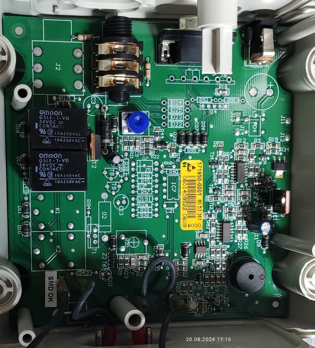

bei einem Hubtisch zeigt sich ein sehr seltsames Fehlerbild.
Bei der Betätigung "rauf" oder "runter" schalten die Relais nur kurz,
der Tisch fährt aber nicht. Ich denke, dass die Elektronik einen
Überstrom erkennt. Ich habe in den Motorkreis einen 7 Ohm NTC gelegt.
Nun läuft der Motor an hat aber zu wenig Kraft um ein Gewicht zu heben.
Alle Messungen auf der Platine (Kondensatoren, Dioden und der MOSFET
(IRFZ44N) zeigen keinen offensichtlichen Fehler. Zwei Bauteile

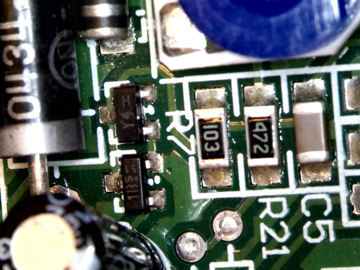

(Transistoren?) habe ich nicht getestet, weil ich keine Ahnung habe, was
das ist?
Kann mir da jemand einen Tipp geben? Ich würde die dann erneuern.
von H. H. (Gast)
1B = BC846B von Infineon
Y4 = BZX84C15 von Onsemi
Sicher, dass nicht der Motor defekt ist?

von Carsten (elektro68)
Danke für die Info.
Direkt an der Batterie nimmt er "hoch" 1,7A (ohne Last) auf, "runter"
0,9A und hört sich nicht defekt an.

- Habe mal ein Bild der ganzen Platine angehängt.
- Das blaue Poti ist auch wirkungslos.
- rechts oben die Ladebuchse
- oben in der Mitte der Fußschalteranschluß
- oben Mitte/links Klinkenbuchse für den Motoranschluß (oben und unten
wechseln je nach Laufrichtung +/- 24V
- unten Batterieanschluß und Notaus

von Jens G. (jensig)
Der Spannungsregler rechts bei R34 hat einen Riss? Oder ist das nur
Dreck?
von Ron-Hardy G. (ron-hardy)
Jens G. schrieb:
> Oder ist das nur
> Dreck?
eher ein Pinselhaar

von H. H. (Gast)
Zur Messung des Motorstroms kommen nur die zwei bedrahteten Widerstände
nahe der Klinkenbuchse in Frage. Die sollte man mal prüfen.
Die haben beide (in der Platine mit einem DMM gemessen) 0,2Ohm
