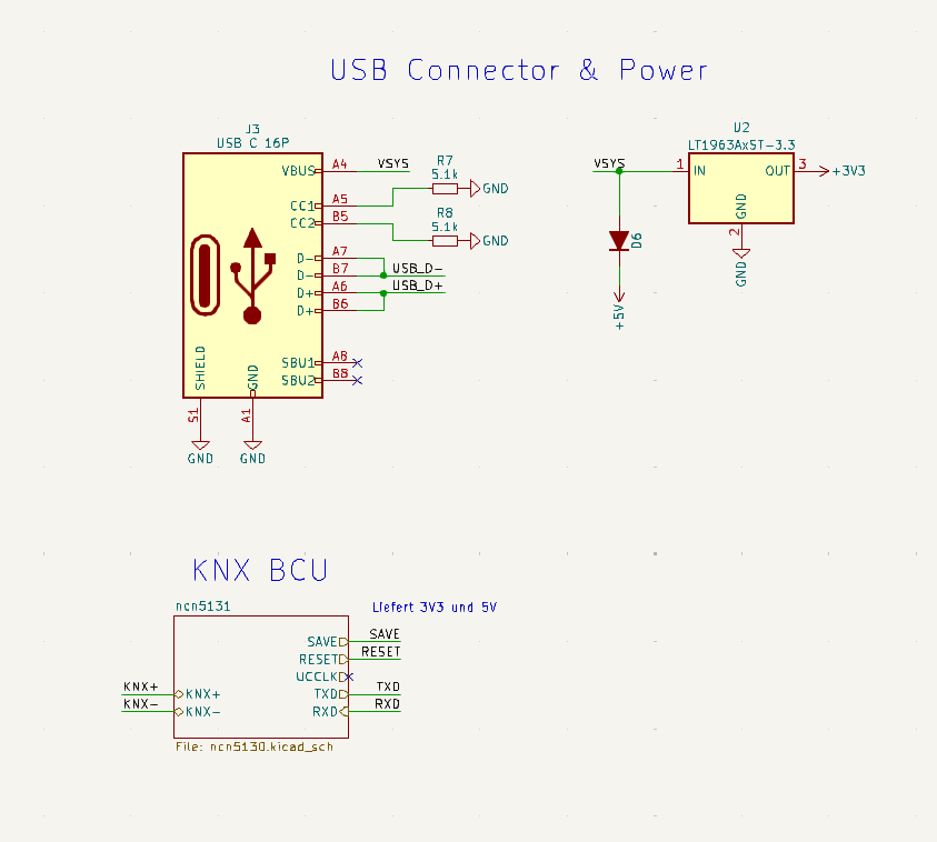

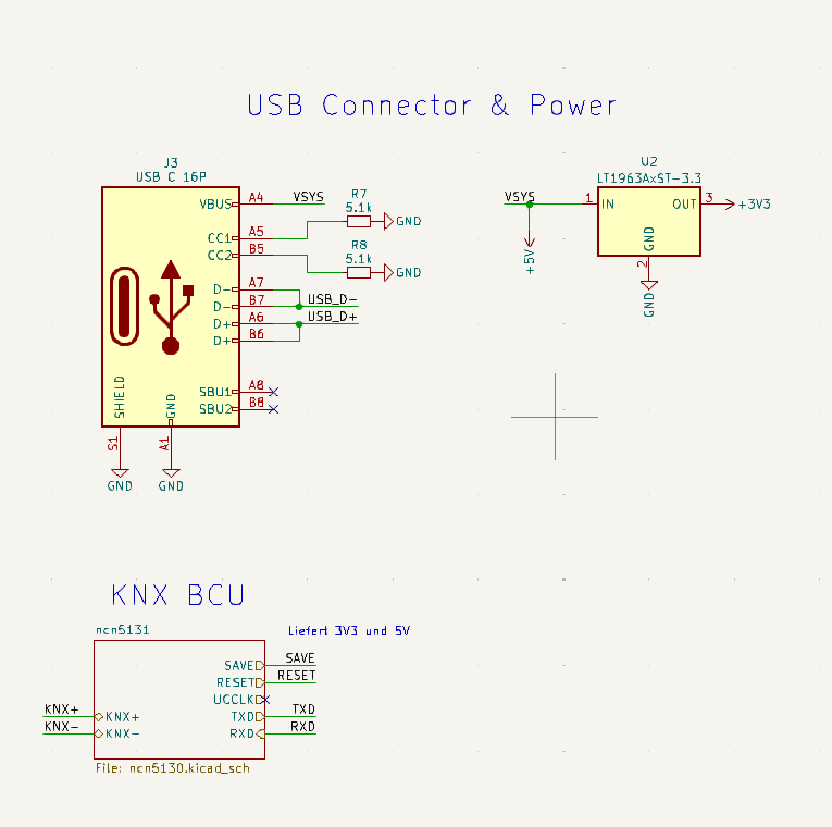

ich habe ein KNX-Gerät gebaut und muss bisher immer ein paar Pins stecken, wenn ich eine neue Firmware auf den RP2040 aufspielen will. Aktuell arbeite ich an einem neuen Design und möchte einen USB-C-Port direkt auf dem PCB integrieren – das wäre angenehmer zum Entwickeln und Flashen.
Jetzt habe ich folgendes Problem: In 99,999 % der Zeit wird das Gerät über den KNX-Bus mit Spannung versorgt. Der NCN5130 sorgt dabei für 5V und 3,3V. Mein Bedenken ist nun, dass beim Vorhandensein eines USB-Ports und der Notwendigkeit, die 5V USB-Spannung auf 3,3V zu regulieren, der LDO-Regulator auch im KNX-Betrieb aktiviert wird, obwohl bereits 5V und 3,3V vorhanden sind. Dies scheint mir ineffizient. Sind meine Bedenken berechtigt? Sollte ich lieber eine Diode zwischen USB-Port (VBUS/VSYS) und der 5V Versorgung platzieren?
Im Anhang befinden sich zwei Screenshots des Schemata mit sowie ohne Diode (D6) und nur die relevanten Bauteile auf dem Screenshot. Wie gesagt, das KNX BCU liefert bereits 3V3 und 5V weshalb in diesem Fall U2 überflüssig ist.
