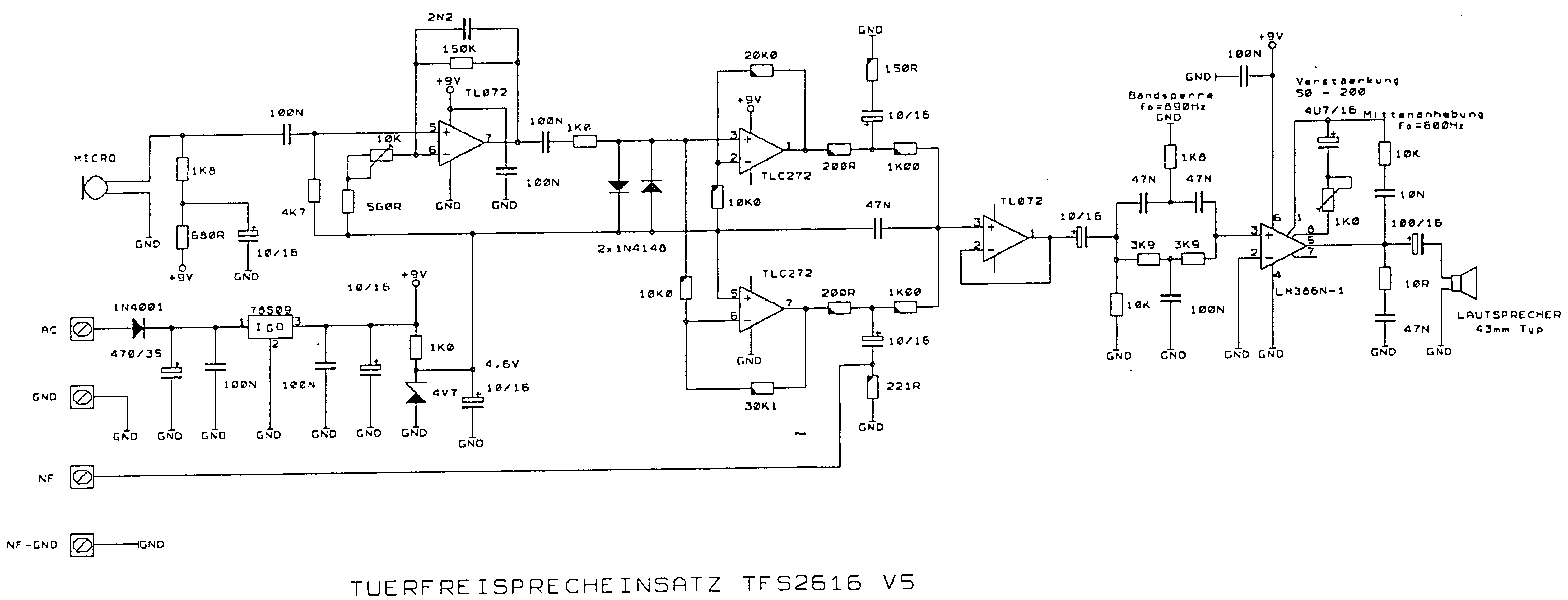

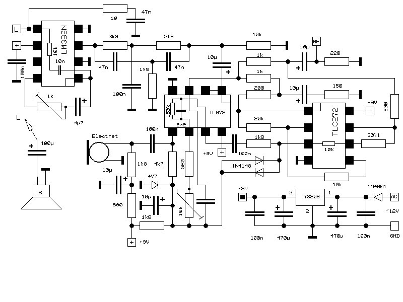

Ich bastele mir gerade eine Türklingel mit Kamera, die mit meinem Smarthome kommunizieren soll. Softwaretechnisch passt alles, jetzt fehlt mir nur noch die Stromversorgung (1x 5V und 1x 12V). Bei mir eingebaut ist zentral ein ETS-2601 I Telefon-System verbaut, mit TFS 2616 V5 (nicht mehr verwendet) bei der Klingeltaste.
Ich habe hier im Forum mal gestöbert und die angehängten Schaltpläne gefunden (Beitrag "Re: Türsprechmodul Auerswald TFS2616 - Schaltplan hat Fehler" bzw. Beitrag "Re: Türsprechmodul Auerswald TFS2616 - Schaltplan hatte Fehler"). Ursprünglich wollte ich den Spannungsregler (78S09) anzapfen, aber als ich heute gemessen habe, war kein Strom drauf. Ich befürchte nun, dass das Modul gar nicht unter Strom steht, wenn es nicht aktiv gebraucht wird.
Da noch einige unbenutzte Kabel vom System zur TFS verlegt sind, habe ich gehofft, dass ich am System irgendwo anzapfen kann. Hat jemand von euch damit schon Erfahrung?

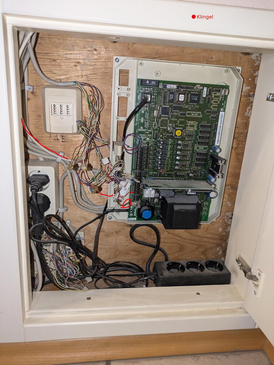

Sind zwar noch Kabel da, aber der Klingeltrafo ist, soweit ich das richtig sehe, in dem System integriert und nur aktiv, wenn der Klingelschalter gedrückt wurde. Leider ist die Klingel auch nicht so angeschlossen, wie es im Installationshandbuch steht. Ich kann nicht ganz entziffern, wo die Klingel ihren Strom herzieht.
Ich hatte noch überlegt, die neue Klingel an eins der Relais zu klemmen, aber die sind bedauerlicherweise nur mit maximal 50mA belastbar (Seite I-16 Installationshandbuch).
Angehängt noch ein Foto vom System, wie es angeschlossen ist. Das rot markierte Kabel führt zur Klingel.

OP #7744764
Frank O. schrieb:
[...] aber der Klingeltrafo ist in deinem Hausanschlusskasten. [...]
Hast recht. Habe nochmal nachgeschaut und er sitzt im Hausanschlusskasten. Leider gibt der nur 8V her. Ich muss mal schauen, ob ich doch ein Netzteil beim ETS2106 in der Nähe in eine freie Steckdose stecke und von dort 12V abzapfe.
Danke nochmal für die Hilfe!
