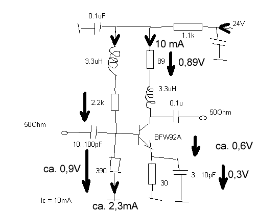

habe in nem buch wo beispielschaltungen gezeigt werden diese schaltung
(siehe anhang) gefunden. leider wird in dem buch nicht näher auf die
schaltung eingegangen. es steht dabei dass es ein 10dB verstärker ist
für frequenzen von 30...900MHz. ich habe diese schaltung von hand kurz
nachgezeichnet.
mich verwundert es wie man mit einer einstufigen schaltung 10dB
verstärkung bei 50 Ohm last erreichen kann und dass noch bis zu 900 MHz.
hätte dazu 3 fragen und zwar:
1. wie arbeitet diese schaltung genau ? also für mich sieht es so aus,
als ob die schaltung eine spannungs und stromverstärkung in einem
kombiniert. mit hoher leerlaufverstärkung versucht er die dämpfung durch
die niederohmige last auszugleichen, d.h. er verstärkt mit z.b. 100 bei
leerlauf, dämpft dann am ausgang bei last wieder sodass ich dann nur
noch ne gain von 3 habe. stimmt das ?
2. wie ist es mit der anpassung ? im buch steht dass der eingang und
ausgang mit 50 ohm belastet werden, scheinbar ohne anpassglied. der
eingang scheint ziemlich niederohmig dimensioniert zu sein, aber wie ist
es am ausgang ?
wie kriegt er es hin 50 Ohm zu treiben bis 900 MHz ohne anpassung ?
3. wieso verwendet man nicht einen emitterfolger als 2te stufe ?
d.h. ich splitte die schaltung in 2 stufen auf.
mfg

10 dB kann man mit einem einstufigen Verstärker bequem erreichen.
Sie arbeitet als Emitterschaltung, insofern hast du Recht daß eine
Spannungs- und eine Stromverstärkung erfolgt.
Bis 900MHz hat der Transistor keine Stromverstärkung von 100 (40dB),
sondern vielleicht 10 bis 20 dB. Ein- und Ausgang mögen vielleicht in
der Größenordung von 50 Ohm liegen, das hängt von Frequenz+Arbeitspunkt
ab, ohne Anpassglied bleiben durch Anpassverluste dann vielleicht noch
10dB übrig.
Das würde nicht viel nützen, da der Emitterfolger (Kollektorschaltung)
keine Spannungsverstärkung liefert.
Gruß, Bernhard

Und ich hab mal die Gleichspannungsarbeitspunkte gesucht, der Basisstrom
scheint recht kräftig zu sein, damit die angegebenen Zahlen hinkommen.
