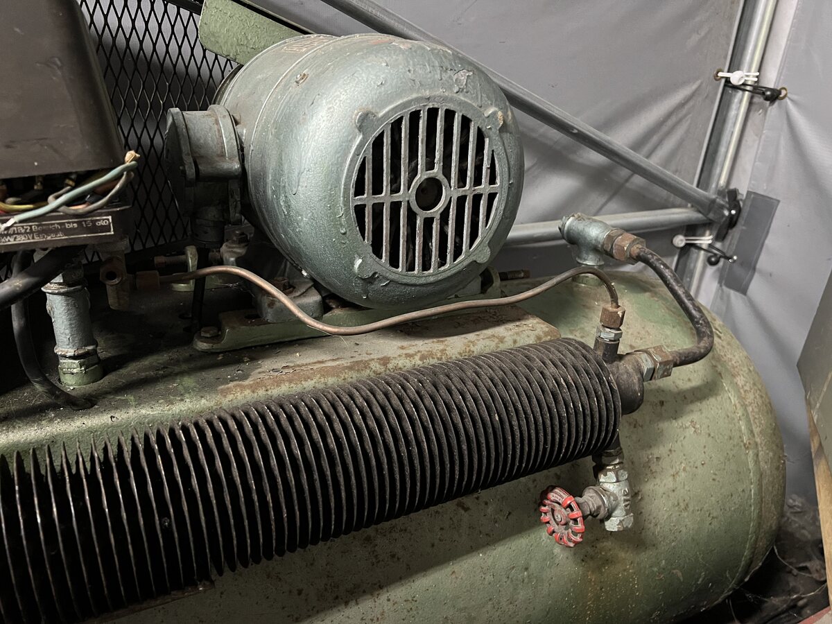

Bei meinem Kompressor (60 Jahre alt) ist gestern plötzlich die Sicherung
rausgeflogen und lässt sich auch nicht mehr einschalten.
Bei ausgestecktem Kompressor geht es, sobald man aber einsteckt fliegt
die 3P-Sicherung und L2 hat leichte „Schmauchspuren“.
Habe mal gemessen:
L1-L3 nach PE = 15 MOhm
L1-L3 nach N = nicht angeschlossen
L1 nach L2 = 0,7 Ohm
L1 nach L3 = 3,3 Ohm
L2 nach L3 = 3,3 Ohm
Der Motor riecht beißend elektrisch/verkohlt. Ich tippe darauf dass
zwischen L1/L2 Kurzschluss besteht.
Blöde Frage: ist das reparabel? Oder lieber neuen Motor kaufen?

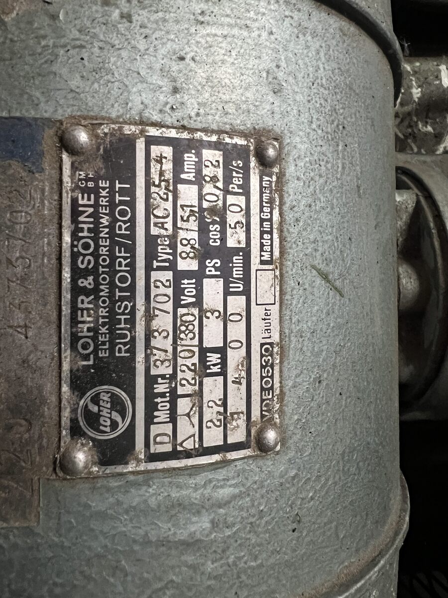

Es ist ein Loher und Söhne Motor, 2,2kW/3PS, 1400rpm, Typ AC2,5–4,
cos-phi 0,82.
Gibt es sowas überhaupt noch?

Zeig doch mal wie der montiert ist.

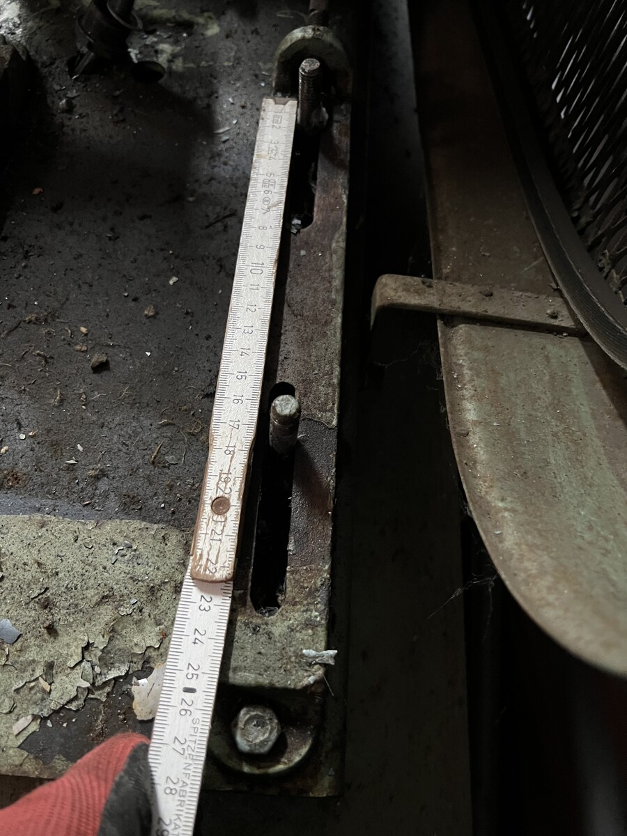

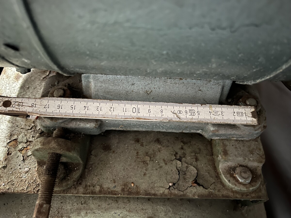

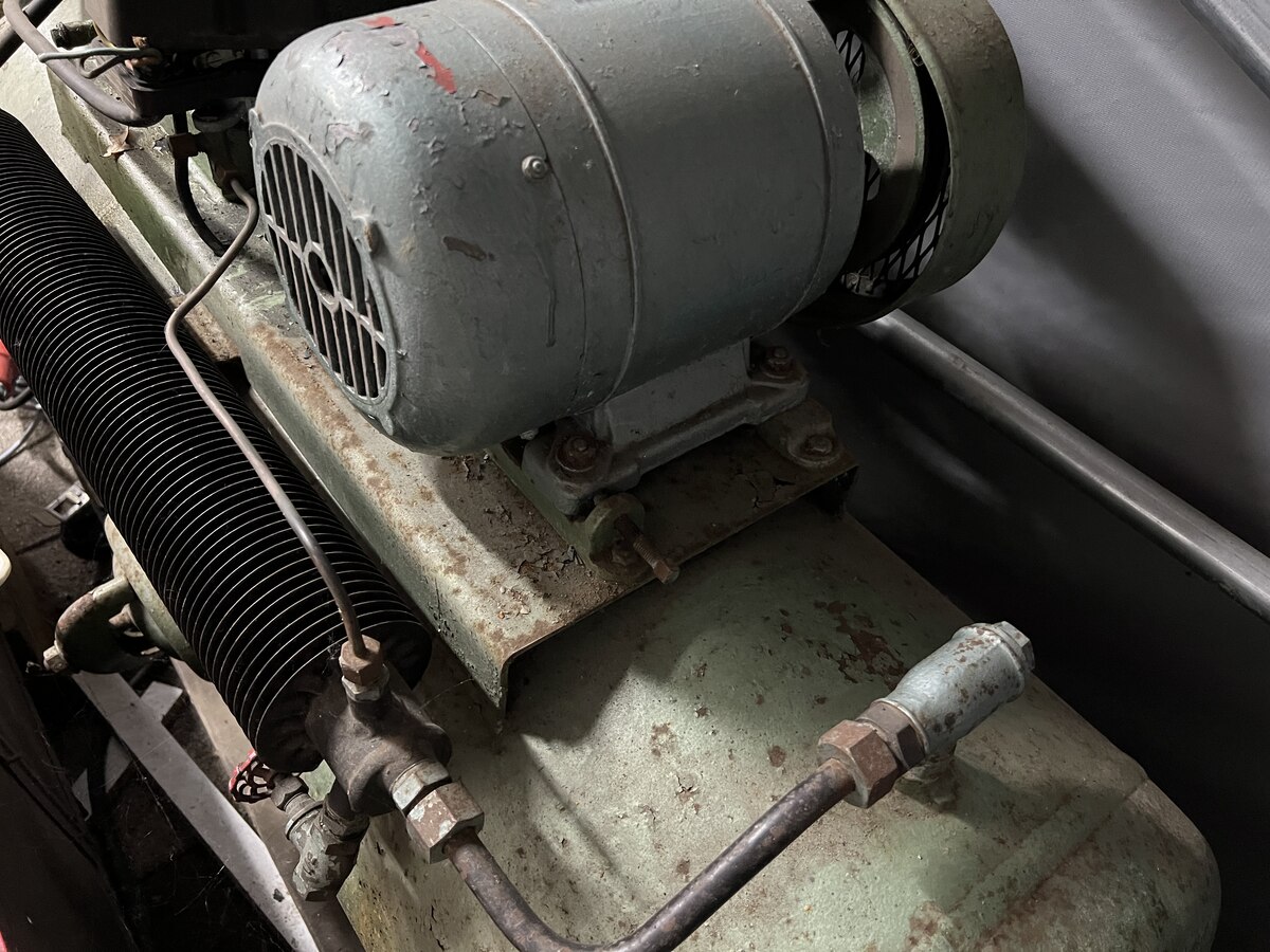

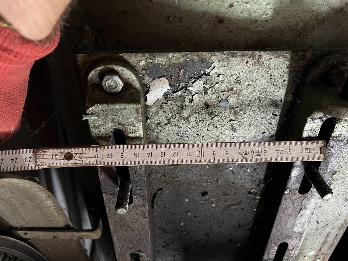

Klar gern.
Lochabstand ist 17,5cm und ca 20cm wobei in diese Richtung hat man
bisschen mehr Spielraum. Zur Not muss ein neuer Riemen her, wenn man den
nicht gespannt bekommt.
Wellendurchmesser konnte ich nicht messen, dafür muss ich den Motor
demontieren, dafür fehlt mir aber gerade die Zeit.
Sieht nach Bauform B3 aus, Baugröße wohl 100L. Welle damit d=28, l=60.
Solltest du aber machen bevor du einen orderst.

von H. H. (hhinz)
Hmmm, das wäre allerdings eher Baugröße 132M, etwas arg groß für einen
4-poligen Motor mit 2,2kW.

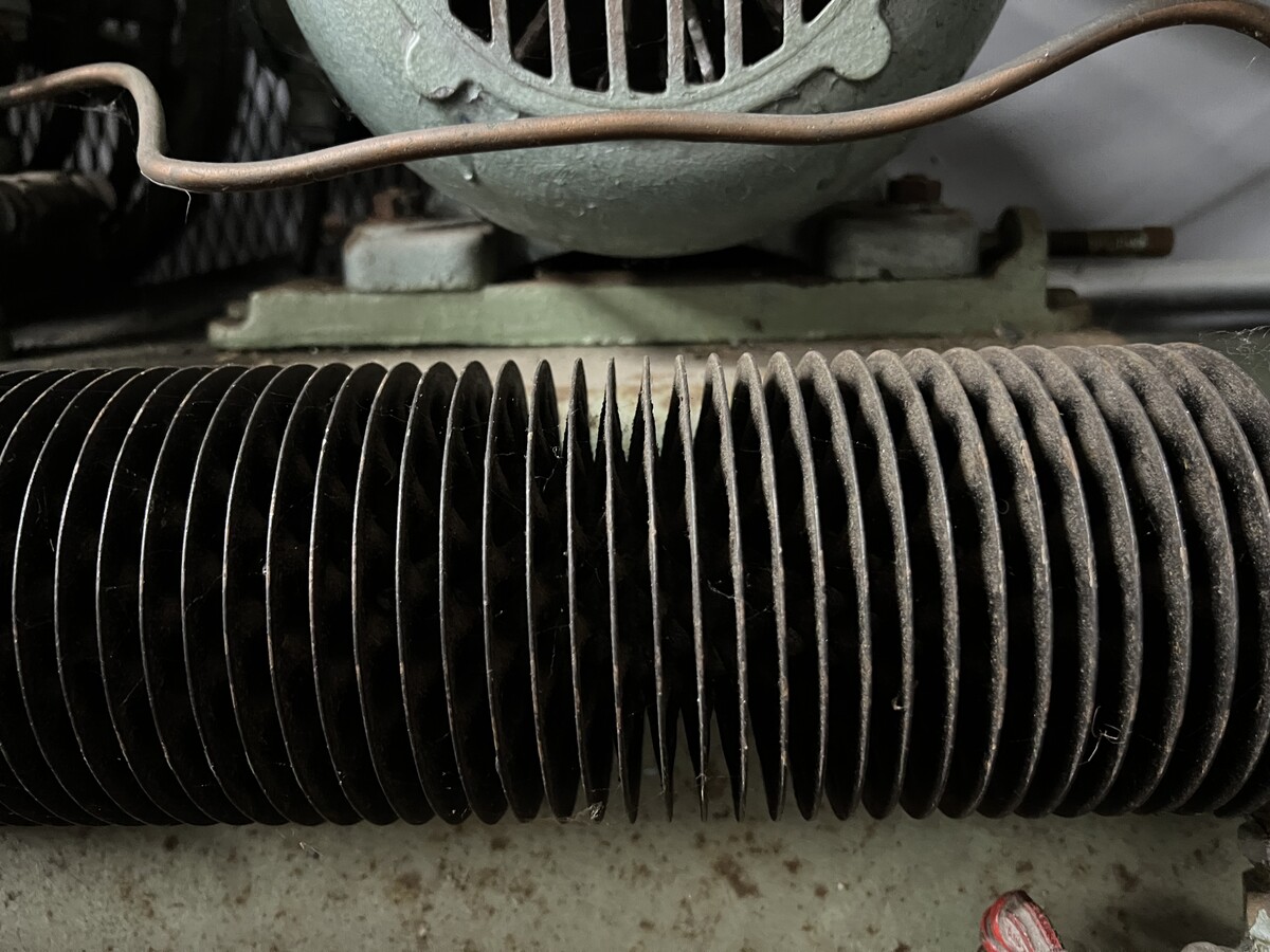

von Wolf17 (wolf17)
Wenn nach Demontage und Wicklungsmessung wirklich der Motor defekt ist,
vor der Anschaffung eines neuen Kompressors überlegen:
Kesselvolumen und Liefermenge vom alten?
Wurde die Kesselbombe regelmäßig geprüft? Wo liegt heute die Grenze
Liter x Bar ohne wiederkehrende Prüfpflicht?
Die einfachen 2,2kW Typen sind jetzt meist 230V 1P.
Wofür ist die Luft? Nötiger Druck, reicht 8Bar, Luftbedarf?
Laufzeit am Tag? (Wirkungsgrad wichtig?)
Lautstärke, der alte war ein Langsamläufer.
Wäre Ölfrei sinnvoll (lackieren)?

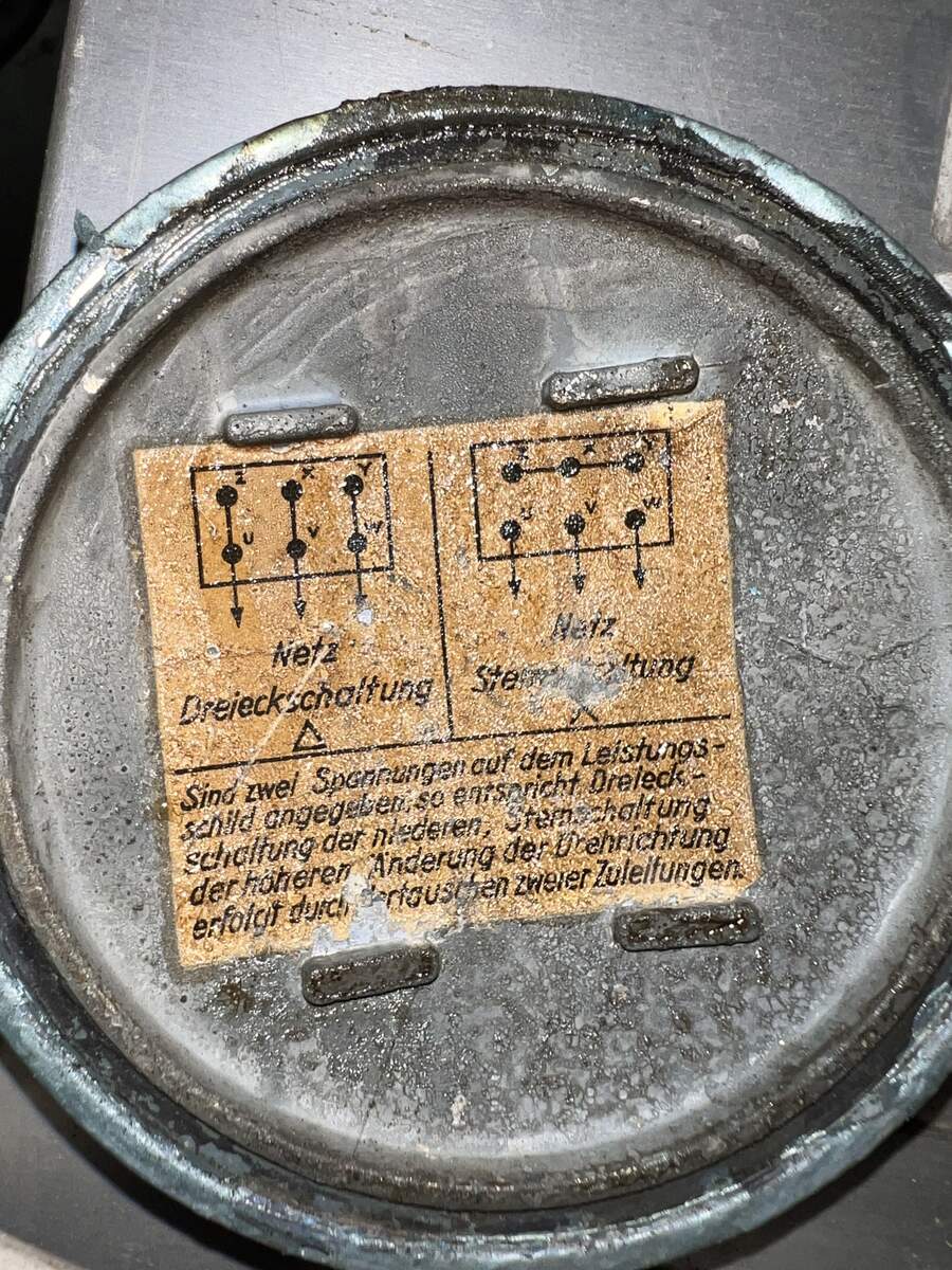

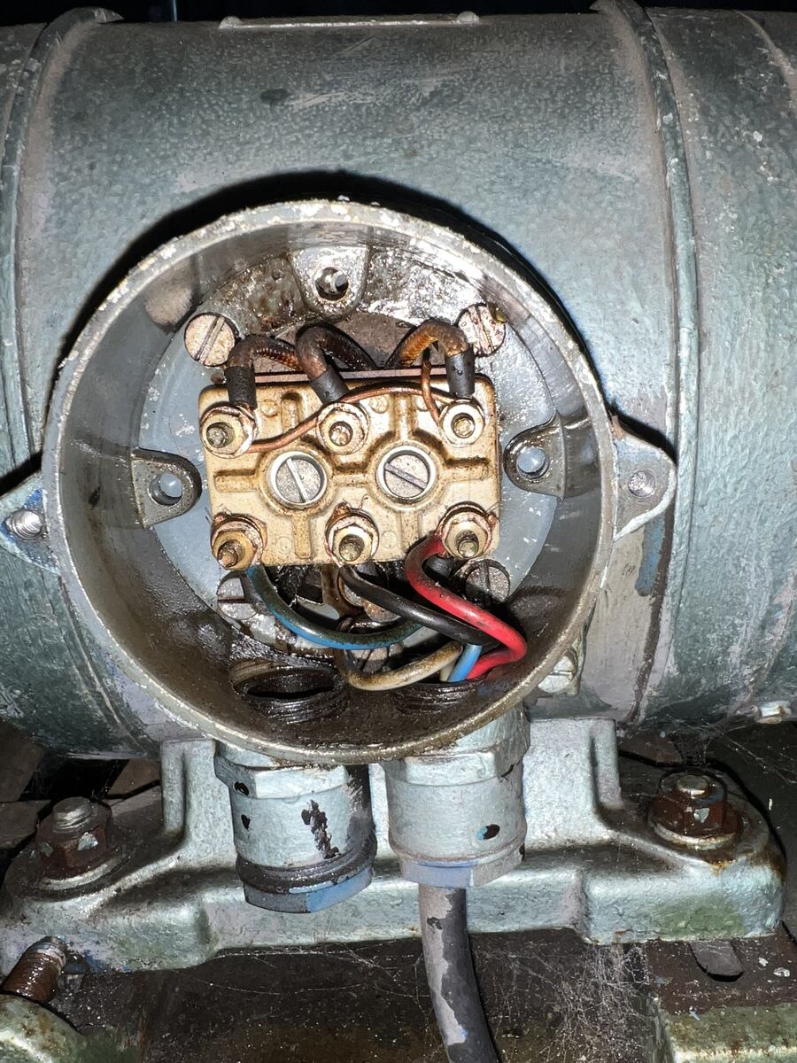

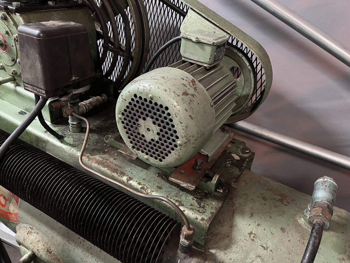

Ich habe gerade nochmal unter die Anschlussdose geguckt, dort ist
relativ feucht und dort riecht es am schlimmsten. Könnte also wirklich
Kabeldefekt sein. Für meinen Geschmack sieht das auch echt dünn aus.
Anbei zwei Fotos, gemessen habe ich aber nicht, das schaff ich heut
nicht mehr.
Scheint ja Netz-Sternschaltung zu sein. Aber ohne angeschlossenen
Neutralleiter? Seltsam. Ich muss das genauer ansehen, wenn mehr Zeit
ist.
> ist.
Das braucht ein Motor, der die drei Phasen ja gleichmäßig belastet,
nicht, da sich der Nullpunkt automatisch ergibt. Da fließt also kein
Strom, ob mit oder ohne Neutralleiter.
von H. H. (hhinz)
Da reicht 0,75qmm völlig aus.

von Torsten B. (butterbrotstern)
> Dazu die zuführenden Adern abklemmen. Die Sternbrücke kann drin bleiben.
> Dann die drei Wicklungen einzeln messen, also vom Sternpunkt zu
> den drei Eingangsklemmen.
Die Sternbrücke würde ich auch entfernen. Wer sagt denn, dass es ein
Windungsschluss innerhalb einer Wicklung ist?
In den Wicklungsköpfen liegen die CuL der verschiedenen Wicklungen dicht
an dicht. Gerade bei einem Langsamläufer.
Wenn es so gut aus dem Motor duftet, vermute ich eher dort einen
Schluss.
Vor allem wenn es feucht ist.

Werte veränderten sich während des messens leicht Richtung größerer
Widerstand.
1    2    3
|----|----|    Klemmbrett-Anschlüsse
4    5    6
1-2 = 10 MOhm
1-3 = 16 MOhm
2-3 = 16 MOhm
4-5 = 8 MOhm
4-6 = 10 MOhm
5-6 = 15 MOhm
1-4 = 10 MOhm
2-5 = 15 MOhm
3-6 = 15 MOhm
1-5 = 16 MOhm
2-6 = 12 MOhm
4-3 = 16 MOhm
Jetzt die Einzigen Werte ohne Mega
1-6 = 0,3 Ohm
2-4 = 2,9 Ohm
3-5 = 0,3 Ohm
von H. H. (hhinz)
> 1-6 = 0,3 Ohm
> 2-4 = 2,9 Ohm
> 3-5 = 0,3 Ohm
Das sind die drei Wicklungen, und davon sind gleich zwei defekt.
Also wirds ein neuer Motor.
von Oliver E. (querys)
H. H. schrieb:
>> 1-6 = 0,3 Ohm
>> 2-4 = 2,9 Ohm
>> 3-5 = 0,3 Ohm
Mist okay. Was wären denn normale Werte gewesen? Die 3 Ohm?
von H. H. (hhinz)
Ja, allerdings werden es eher 2,6 Ohm sein, die 0,3 Ohm haben schon
deine Messstrippen. Für einen 220/380V 2,2kW Motor ganz normal.
H. H. schrieb:
okay, dann hab ich da wenigstens Gewissheit. Eine lokale
Elektromotorenbude kam auch auf B3 Motor und hat mit 370 Euro netto für
einen neuen Motor angeboten.
Mal sehen, ob man sowas nicht eventuell gebraucht bekommt, sofern der
Rest passt. Dafür muss der nachher erstmal runter vom Kompressor. Die
Schrauben weichen dafür gerade erstmal ein.
H. H. schrieb:
> Uralte Norm.
> Da wird auch ein neues Riemenrad fällig.
Der Montageflansch macht’s nicht besser
Breit (also parallel zu Welle) 165mm
Und der Länge nach ca 200mm.
Letzteres ist variabel in den Schienen und das erste Maß könnte durch
Neupositionierung der Schiene angepasst werden. Die ist in der
darunterliegenden Platte verschraubt und ließe sich durch neue Gewinde
an anderer Stelle wahrscheinlich auf Maß versetzen.
von H. H. (hhinz)
Da passt auch kein aktueller Normmotor.
Entweder erwischt man einen guten gebrauchten, oder man muss eine
Adapterplatte anfertigen.

Möchte noch die Erfolgsmeldung hier posten.
Der in den Kleinanzeigen für 60€ gefundene Motor hatte exakt die
richtigen technischen Daten und auch die Welle war die richtige.
Einzig das Anbaumaß war unterschiedlich. Das konnte ich aber über zwei
Flachstahlstücke anpassen.
Der neue Motor läuft deutlich leiser und auch gefühlt schneller.
Farblich und optisch passt der ebenfalls sehr gut.
Ist der wirklich nur mit zwei Bolzen
hinten am Gusseisen-Flansch festgedübelt?
Na das wird ja vermutlich sehr lange halten!
Natürlich nicht.
