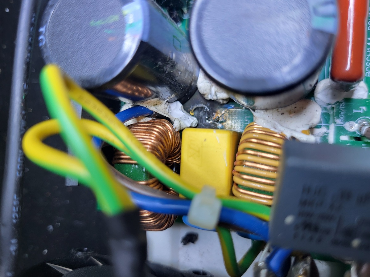

ein Kollege hat mir von seinem EBike ein ladegerät zum drüberschaun gegeben. Er meinte es tut nichts mehr.
Nach dem öffnen ist direkt aufgefallen, dass am Board Zwischen den Elkos ein kleineres Bauteil abgeraucht ist. Ich nehme an ein Kondensator? Eine Seite liegt auf masse. Es war Orange Rundlich wie ein y Kondensator in Orange. Nun hab ich diesen Restlos entfernt und die Sicherung nach dem 230V Zugang auf der Platine Vorübergehend abgesichert gebrückt.

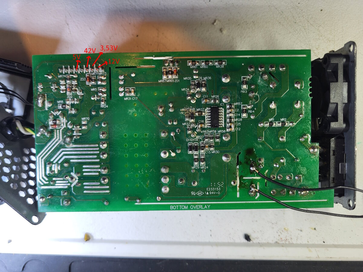

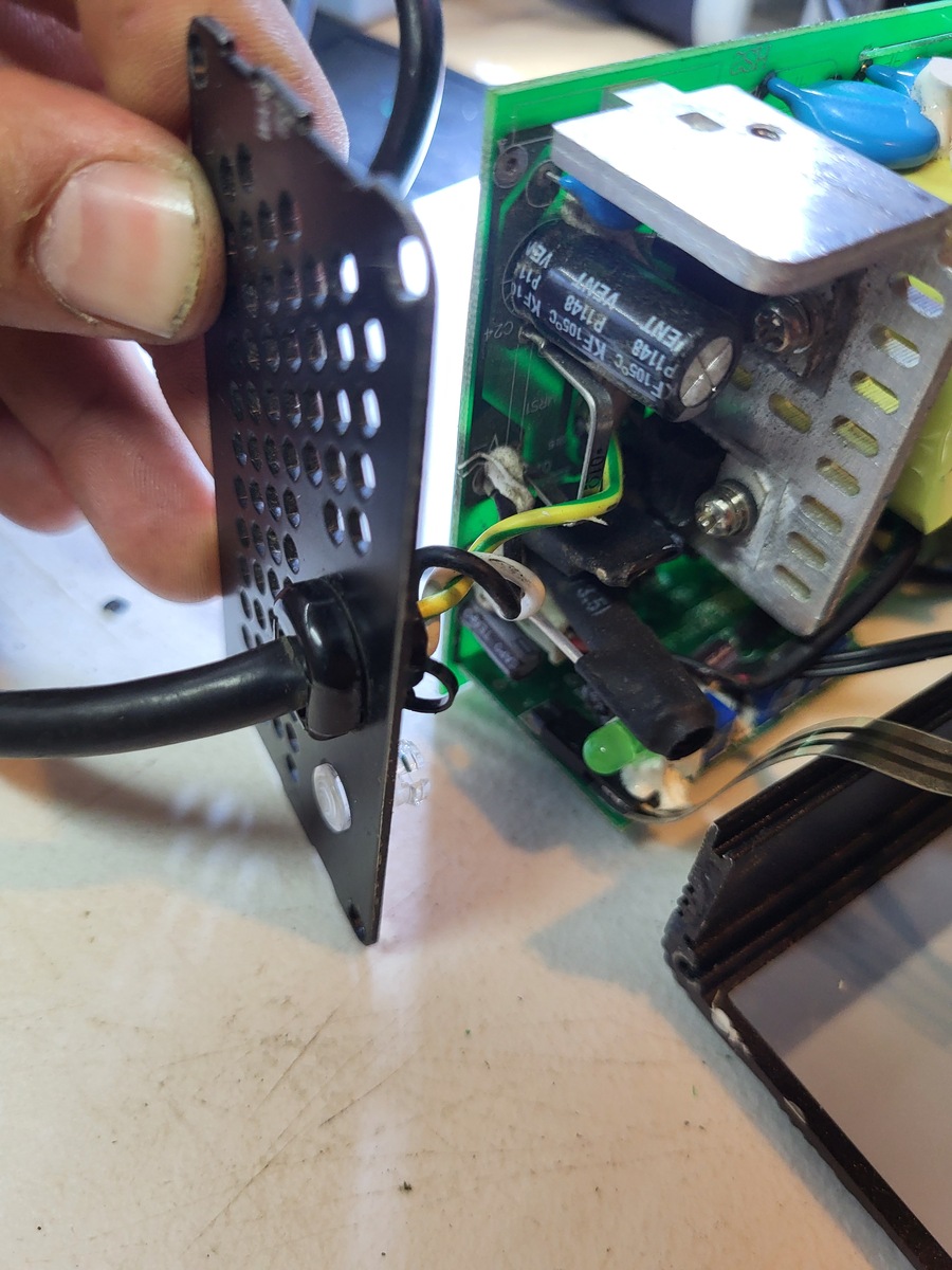

Es tut sich leider immer noch nichts. Die 2 Großen 200V 470uF sind nun auf ca 155V geladen was vor meinem Eingriff nicht der fall war. Die Sicherung haltet ebenfalls. Ebenfalls habe ich auf der Kleineren Steuerungsplatine an der auch Der Knopf Slow/Fast angeschlossen ist gemessen. Die Spannungswerte habe ich auf dem Bild der Hauptplatine Vermerkt. Da hier eigentlich Alle spannungen vorhanden sind. Fehlt mir hier der ansatz wo das Problem sein könnte. Vielleich weiß hier jemand bescheid/ kennt sich mit diesen Ladern gut aus? Er meinte die Grüne LED sollte leuchten sobald das Gerät angesteckt ist.
