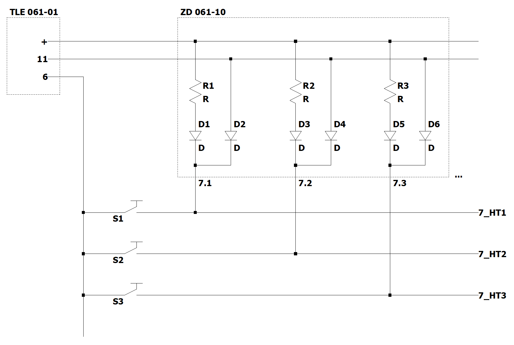

ich wurde am Wochenende gebeten beim Austausch einer alten Sprechanlage gegen eine Siedle mit 1+n Technik zu unterstützen, da die Verdrahtungsdose diese Woche hinter einer neuen Küche verschwindet. Komponenten: Netzgerät NG 602-01 Einbautürlautsprecher TLE 061-01 Haustelefon HTS 811
Den Profis fällt nun vielleicht auf, dass in dieser Kombination noch das Zubehördiodenmodul ZD 061-10 benötigt wird. Dies war mir und dem Besitzer zu Beginn nicht so ganz klar. Im Systemhandbuch der 1+n Technik ist dies jedoch als benötigte Komponente in Kombination mit dem Einbautürlausprecher korrekt gelistet. Es war natürlich Sonntag-Nachmittag und weit und breit kein Zubehördiodenmodul in Sicht. Auch mein Großhändler hatte es nicht am Lager liegen (das wäre im Falle des Lagerbestandes dann Montagmorgen bei mir eingetroffen und die Zeit bis zum Küchenbauer wäre ausreichend gewesen).
Nach etwas Recherche (vor allem mit den Messwerten am Ende des Systemhandbuchs) war mir dann irgendwann klar, dass die Innenstationen über das Zubehördioden "phantom"-gespeist werden und das Modul unerlässlich ist. Im Internet konnte ich noch irgendwo eine Skizze finden, in welcher die interne Beschaltung im Modul ersichtlich war: Plus über einen Widerstand mit Diode zur 7 des Haustelefons 11 über eine Diode direkt zur 7 des Haustelefons Die Größe des Widerstandes war jedoch nicht beschrieben. :(
Also zu Hause zwei Dioden (1N400x) und mein Sortimentskasten bedrahtete Widerstände geholt. Es stellte sich dann mit etwas trial-and-error heraus, dass die internen Widerstände des Diodenmoduls (also R1, R2 etc) im Bereich um die 27 kOhm liegen müssen. Damit stellte sich dann auch die korrekte Speisespannung zwischen 1 und 7 am Haustelefon ein (17,7 V, soll 17 V - 19 V laut Handbuch) und alles funktionierte korrekt. Der Wert könnte natürlich bei der Installation von mehreren Telefonen auch etwas daneben liegen, im Normalfall verwendet man ja aber auch einfach das Zusatzdiodenmodul ZD 061-10 und keine Notlösung.
Vielleicht hilft es mal noch irgendwem, daher wollte ich das hier einfach dokumentieren.
