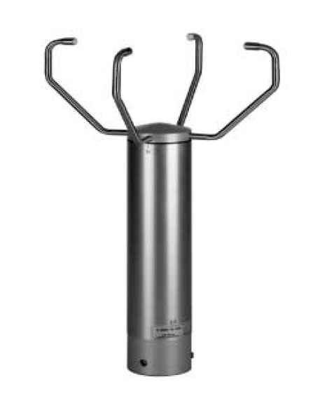

von K. M. (kmj)
Ist zwar nicht ganz Stielecht aber...
ganz ohne bewegliche Teile geht das mit einem Ultraschall Anemometer.
z.B.
https://www.dl1glh.de/ultraschall-anemometer.html

von Roland F. (rhf)
K. M. schrieb:
> z.B.
Bei einem Modellboot?
rhf
von K. M. (kmj)
Wo siehst du da Probleme?
Anbei ein Beispiel für eine kommerzielle Ausführung.
Mit einer auf 10cm reduzierten Ausführung (und damit geringeren
Auflösung, aber darauf kommts bei dieser Anwandung ja nicht so an) passt
das auch optisch noch auf einen 2m Mast.

von Roland F. (rhf)
K. M. schrieb:
> Mit einer auf 10cm reduzierten Ausführung ... passt
Nein.
rhf

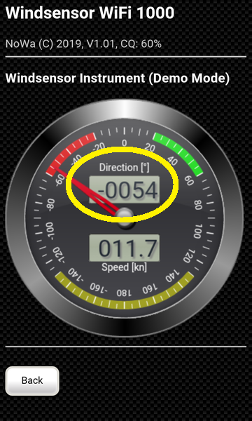

von Sönke P. (s03nk3)
Schau dir mal https://github.com/norbert-walter/Windsensor_Yachta und
https://gitlab.com/norbertwalter67/Windsensor_WiFi_1000 an.
Die Teile haben sich zumindest auf "echten" Segelbooten bereits bewährt.
Vielleicht liefert das ja Anregungen, auch wenn die Bauform etwas groß
ist.
von Rainer W. (rawi)
Ein großer Plus-Punkt ist die zukunftsorientierte 4-stellige Anzeige der
Windrichtung in der App mit einer Auflösung von 1 Grad - man kann ja nie
wissen ...
