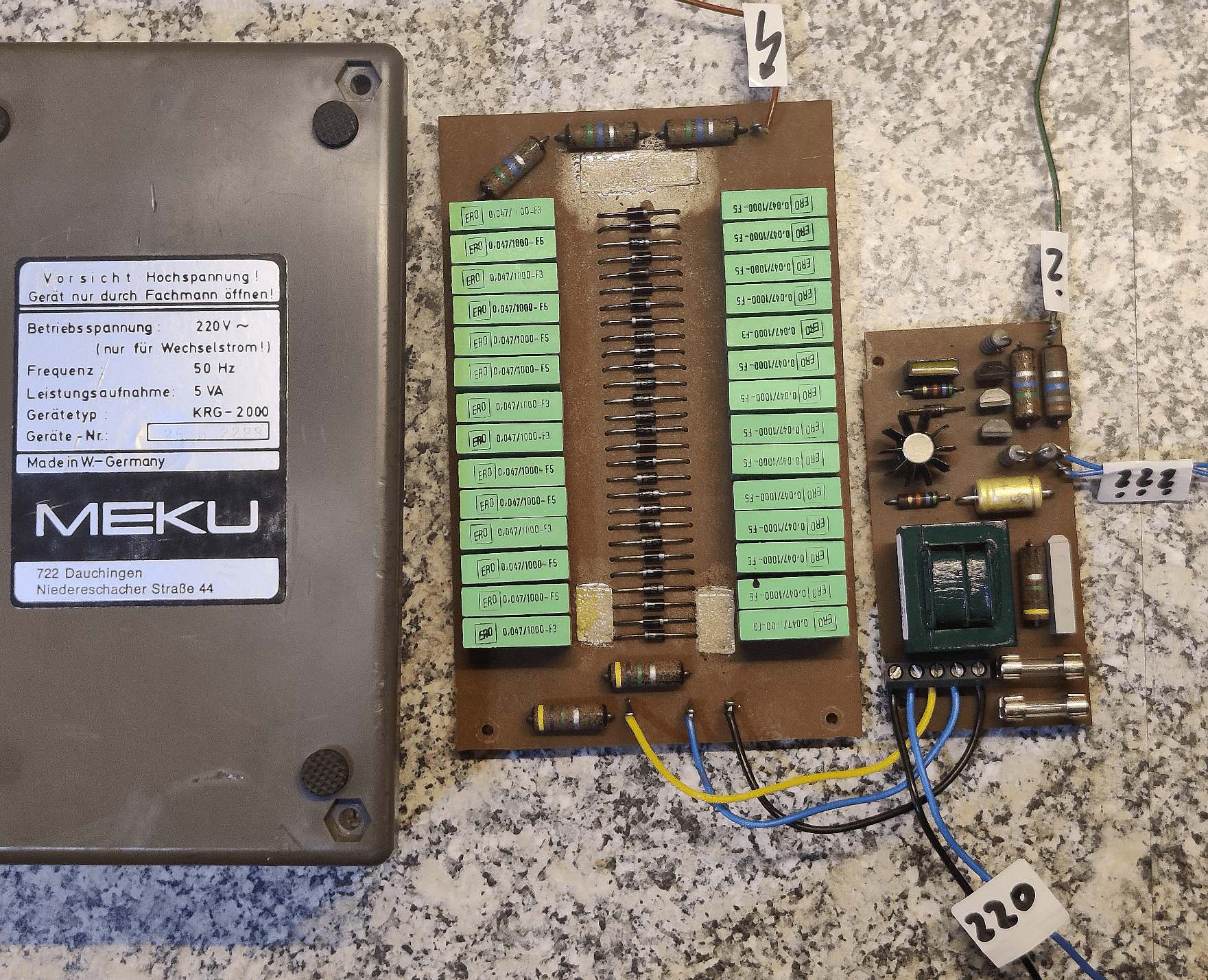

Hi, dieses Gerät ist mir unlängst beim Elektroniktrödel zugelaufen. Leider fehlt die Oberseite des Gehäuses. Die große Platine ist der übliche Vervielfacher mit 220V~ Eingang.
Interessant wird es mit der kleinen Print, die wohl einen "Ionendetektor" als Betriebsanzeige darstellt und masseseitig sehr hochohmig auf Mittenpotenzial der Netzspannung hängt. Auf der anderen Seite gibt es einen ebenso hochohmigen Eingang, der über eine 3stufigen PNP Darlingtonstufe (BC157) letztendlich mit einem 2N1613 (vermutlich) ein Lämpchen treibt.
Kennt jmd das Gerät und kann die Theorie über die kleine Print bestätigen? Wie hat wohl der Deckel mit dem "Ionen-Emitter" ausgesehen?
