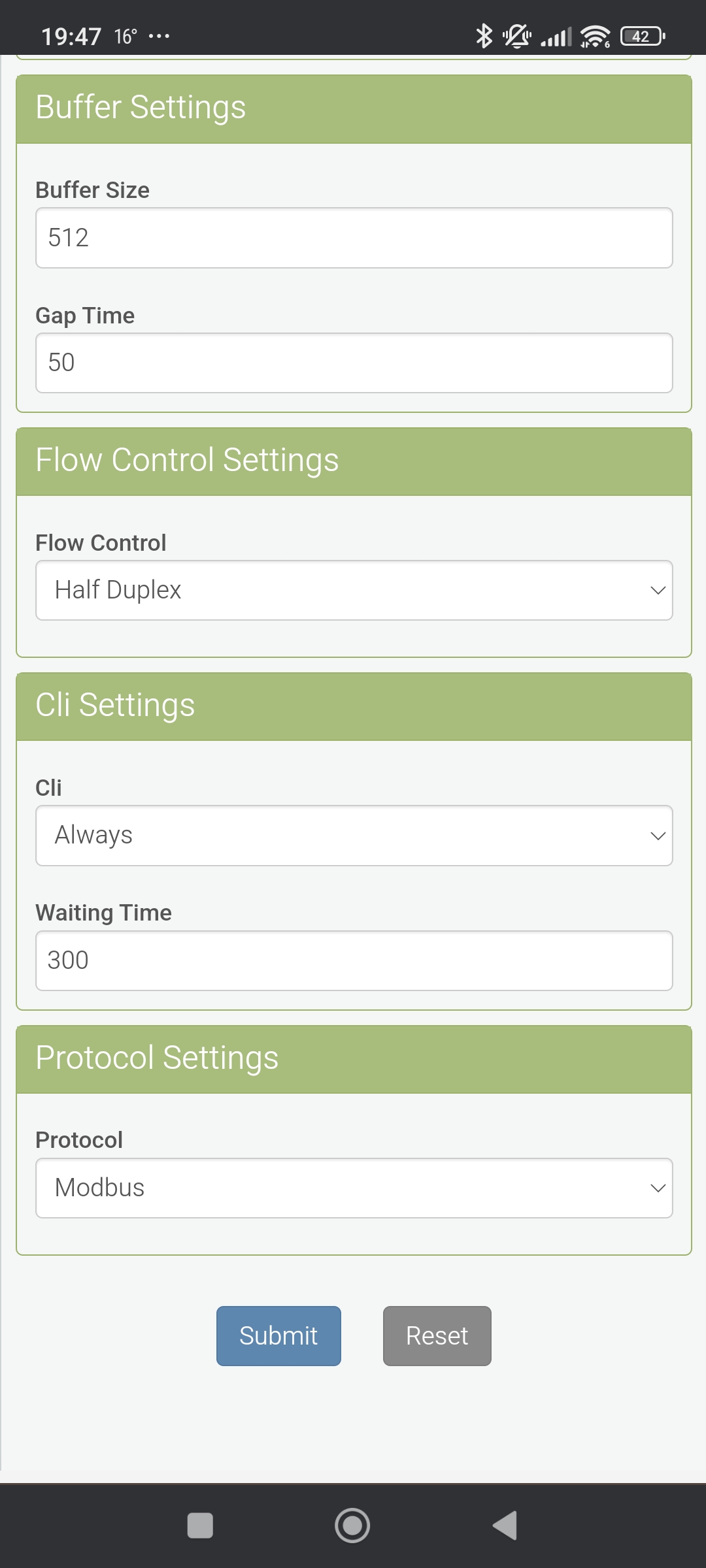

Anbei Mal ein Auszug der "Serial Settings" des RS485 zu WLAN Adapters Elfin EW11.
Offen gestanden sagen mir die Kategorien relativ wenig, ich dachte schon, dass evtl hier etwas nicht passen könnte. Wobei ich inzwischen das Meiste getestet haben dürfte.
Zu der vorigen Antwort:
Ich schreibe einen Wert mit der Technische Alternative Steuerung. Im Anschluss lese ich das Register aus. Ich sehe eben, dass der geschriebene Wert nicht ankommt. Bzw. der gelesene Wert nicht ändert. Ich hatte auch schon versucht die Werte über Node Red zu schreiben. Hier bekam ich dann eine Fehlermeldung. Dies lag aber daran, dass der Heizungsregler zeitgleich auf dieselben Registrier geschrieben hatte.
