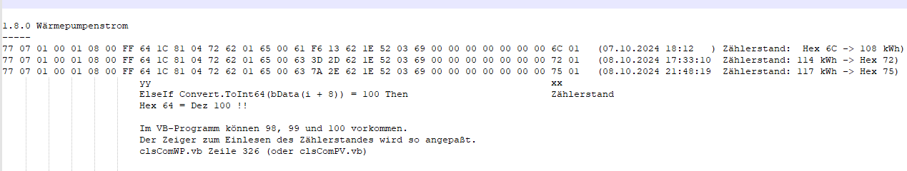

Die Kennzahl ist die "01 00 01 08 00 FF", Zählwerk positive Wirkenergie tariflos. In der Datei LogDatei.png habe ich die Log-Auszüge von drei Werten wiedergegeben.
Die Zählerstände betrugen 108 kWh, 114 kWh und 117 kWh. Man sieht in der Sequenz zum Schluß 8 Stellen. Die 8. Stelle zeigt den Zählerstand an, Stelle 1 bis 7 sind 00.
Man sollte vermuten das beim Überlauf dann in der 7. Stelle weiter geschrieben wird. Wenn dem so sein sollte, dann wäre meine Frage schon gelöst.
Jedenfalls läuft das Auslesen in bei den eHZ aus dem Jahr 2012 etwas anders aus.
bStartsequenz = New Byte() {&H1B, &H1B, &H1B, &H1B, &H1, &H1, &H1, &H1} bEndsequenz = New Byte() {&H1B, &H1B, &H1B, &H1B, &H1A} b_1_8_0 = New Byte() {&H77, &H7, &H1, &H0, &H1, &H8} b_2_8_0 = New Byte() {&H77, &H7, &H1, &H0, &H2, &H8}
Die wichtigsten Sequenzen sind gleich geblieben. Die Suche nach den Zählerstand läuft über eine 6 stellige OBIS-T-Kenzahl. An der 8. Stelle befindet sich ein Wert der offensichtlich als Zeiger für den Beginn der Zählerwerte im String dient. Dort kommen wohl die Hex-Werte für Dezmal 98, 99 und 100 vor.
Ich finde an dieser Stelle bei mir Hex 64, das wären Dez 100. Bei dem neuen Zähler fängt die Sequenz an der 26. Stelle an. Es folgen zur Zeit 7 x 00 und an der achten Stelle ein Hex Wert für den Zählerstand.

Ich muß zum Code sagen, diesen Kern hatte ich irgendwo her und er funktionierte. Im neuen Zähler liegt zur Zeit der kleinste Wert an 8. Stelle. Bei den alten Zählern ist es offensichtlich andersherum.
Für mich sieht es so aus das jeder Hersteller seine eigenen Vorstellungen umsetzt und nur die OBIS-T-Kennzahlen genormt sind. Aber selbst die Kennzahl für den Hersteller hat sich geändert. Ich mußte tatsächlich die OBIS-T-Kennzahl aus der Gebrauchsanleitung des Herstellers entnehmen um die entsprechende Stelle zu finden. Der alte Code wurde nicht gefunden.
Liege ich mit der Vermutung richtig, daß beim neuen Zähler der kleinste Wert an 8. Stelle liegt und liegen bleibt? mfg Klaus

Hallo, mein Zähler steht jetzt auf 205 kWh. Ich bin mir aber sicher, der erste Überlauf landet auf Byte 7. Das heißt, Byte 8 bleibt das Low - Byte und Richtung Byte 1 werden die Stellen höhenwertiger.

​Bezug 1.0.8                                                                                                                   CD = 205 kWh
77-07-01-00-01-08-00-FF-
64-1C-81-04-72-62-01-65-00-6B-33-2A-62-1E-52-03-69-00-00-00-00-00-00-00-CD-01-
                                                                        CD = 205
