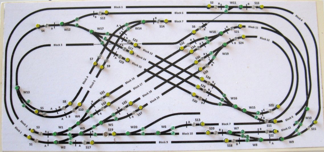

ich habe für meine Modelleisenbahn ein Bedienpanel erstellt, siehe
attached Bild. Dieses enthält:
- 38 Drucktaster zum Stellen der Signale
- 38 Duo-LEDs zur Anzeige der Stellung der Signale, rot oder grün
- 20 Drucktaster zum Stellen der Weichen
- 40 grüne LEDs zur Anzeige der Stellung der Weichen
Die LEDs benötigen nur einen Strom von ca. 3mA.
Frage:
Ich möchte diese Tasten und LEDs mit einem 8-Bit Atmel AVR Controller
ansteuern, bzw. auslesen. Habt ihr Ideen, wie man sowas implementieren
kann ?
Ich bedanke mich schon jetzt für Eure Vorschläge.
Gruß Manni

Du brauchst 58 Taster und 116 LEDs. Das ginge mit z.B.
8 kombinierten Spalten,
8 Zeilen für die Taster -> max. 8x8=64 Taster
16 Zeilen für die LEDs -> max. 16x8=128 LEDs.
Der ATmega2560 hat mehr als genug Pins dafür und ist gut erhältlich -
bei Bedarf auch auf Lochraster-freundlichen Boards.

Also 58 Taster und 116 LEDs, das sind schon mal 350 Lötverbindungen.
Somit kann man sie mit 20mA für 1/8 der Zeit bestromen für dieselbe
Helligkeit. Das ist gut, weil es Matrixverschaltung erlaubt und 20mA
schafft ein Atmel AVR direkt, du brauchts also keine zusätzlichen ICs
nur 27 I/O Pins.
LED Matrix heisst an jedem Knotenpunkt der 8 Zeilen und 15 Spalten je
eine LED von Zeile nach Spalte, und Tastenmatrix heisst an jedem
Knotenpunkt je ein Taster (falls mehr als 1 Taste gleichzeitig gedrückt
werden können soll jeweils in Reihe mit einer Diode) der (wenn gedrückt)
Zeile und Spalte verbindet.

von Chris V. (nagut)
Mir wäre eine Lösung mit Portexpandern/Schieberegistern hardwareseitig
zu aufwändig. Zum einen muss man die zusätzlichen Bausteine
unterbringen, zum anderen sind es auch viel mehr Kabel.
Nachteile der von mir favorisierten Matrixlösung:
1.) Die Verdrahtung ist unübersichtlicher. Das stimmt. Wenn man das aber
sorgfältig plant und dokumentiert, sollte es trotzdem ohne weiteres
machbar sein. Man macht das ja nur ein einziges mal, und man kommt auch
an die LEDs und Taster besser heran, weil es in Summe weniger Leitungen
sind als mit der Portexpanderlösung.
2.) Die Software muss nichts multiplexen. Das stimmt auch, aber ich sehe
das nicht als Nachteil. Auch hier: einmal gründlich darüber nachgedacht
und in einer Timer-ISR verpackt, muss man sich anschließend nie wieder
darum kümmern und kann den Rest der Software genauso unkompliziert
schreiben wie mit Portexpandern.

Manfred L. hat aber sein Bedienpanel schon fertig mit Tastern und LEDs
bestückt und es sieht toll aus. Ich nehme nicht an, dass er das nochmal
wieder ganz anders machen möchte.
von Gerald B. (gerald_b)
Darum wird in der Praxis oft an alten Lösungen festgehalten, weil die
Anpassung komplizierter ist, als ein Neubau.
Wenn er das nicht von Grund auf neu konzipieren und verdrahten will,
dann läuft es letztendlich auf ein "Grab" aus Portexpandern bzw.
Schieberegistern hinaus.
von Rahul D. (rahul)

von Michael B. (laberkopp)
Lothar M. schrieb:
> dürfte wohl klar sein.
Nein.
176 Leitungen um alle 116 LED und 58 Taster anzuschliessen (und dazu 8 x
5 Leitungen um die Schieberegisterplatinen zu verdrahten) ist deutlich
mehr Verhau
als 27 Leitungen in einer Matrix zu verlegen.
Aber du merkst nix mehr, die Frage war überflüssig.

von Harald A. (embedded)
Wie groß ist die Tafel eigentlich? Ich habe vom Bild bei Annahme von 5mm
LEDs ca. 450x200mm interpoliert. Das könnte man in dem Fall ja
hervorragend als Platine ausführen, weißer Stoplack, schwarzer
Bestückungsdruck, LEDs reverse Mount von hinten mit Loch in der Platine.
Tasten als Sandwich-Platine dahinter. 74HC165 für die Tasten und 74HC595

von Ron-Hardy G. (ron-hardy)
es gibt auch reverse mount buttons
Ich schätze eher 50 cm x 100 cm, die Taster haben 1cm.
Würde mich mal interessieren was so eine Platine kostet, als
Einzelstück, mit Porto und Verzollunggebühren.
jlcpcb liefert ja immer 5 Stück, die kosten dann 907€, Europacket geht
nicht mehr, also DHL Expess Abzocker.
Aisler macht nicht schwarz auf weiss.
von Bauform B. (bauformb)
> Einzelstück
              maximal
Aisler        400 x 400 mm  282.00€ inkl.?
Eurocircuits  580 x 420 mm  506.52€ inkl.
multi-cb      400 x 250 mm  ?,  1100 x 600 auf Anfrage
Ja gut, das ist zu teuer, das von mir geschätzte Maß ging noch gerade so
für den Hobbybereich.

von Manfred L. (manni)
Au weia !!
Mit so vielen tollen Vorschlägen für mein Problemchen habe ich wirklich
nun nicht gerechnet. Also erst mal ein ganz dickes DANKE an alle !!!
Bevor ich mich entscheide, mit welchem Konzept ich das Ganze dann
umsetze, muss ich jedoch erst mal Eure Vorschläge richtig verdauen.
So wie ich das jetzt auf die Schnelle sehe, kommt für die Tasten eine
Matrix-Architektur und für die LEDs die Variante von PeDa mit den
seriellen MM5450 ICs mit 34 Ausgängen in Frage.
Egal wie man es dreht oder wendet, es war mir bewusst, dass der
Verdrahtungsaufwand schon erheblich sein wird und sich da und dort
bestimmt der eine oder andere Fehler einschleichen wird. Aber damit muss
ich wohl leben.
Wie üblich werde ich bei den Tasten die PeDa Debouncing Software
verwenden, die bei all meinen bisherigen Projekten immer hervorragend
funktioniert hat.
Zur Info:
Das Panel hat eine Größe von 270 x 130 mm und ist mit 3mm LEDs bestückt.
Nochmals vielen Dank und Gruß
Manni
Für 29.05€ könnte man sich wirklich 5 bedruckte und gebohrte schicken
lassen und die Verdrahtung vorher als Leiterbahnen zeichnen.

Wenn er möchte, kann Manfred L. sowas auch mit seinem Bedienfeld
realisieren. Die gelben Taster müssen nicht ausschließlich dafür da
sein, die Signale direkt zu schalten, sondern können auch als Start/Ziel
der Fahrstraße dienen. Über die Gleismelder "weiß" seine Software auch,
vor welchen Signalen gerade Züge stehen, und welche Blockstellen daher
belegt sind.
Ablauf könnte so aussehen:
1.) Zusätzliche Taste "Fahrweg wählen" drücken.
-> Die Anzeige wechselt in den "Fahrweg-wählen-Modus". Alle grünen
Weichen-LEDs gehen aus. Die Signal-LEDs zeigen gelb für belegte Blöcke
und grün für freie.
2.) Startblock wählen mit gelber Taste an einem Signal, an dem auch ein
Zug steht (d.h. dort muss es gelb leuchten)
-> Rückmeldung: die betreffende Signal-LED blinkt gelb.
3.) Zielblock wählen mit gelber Taste an einem Signal, an dem noch kein
Zug steht (d.h. dort muss es grün leuchten)
-> Software sucht eine freie Fahrstraße dahin, stellt die Weichen
entsprechend. Anzeige wechselt wieder in den "Übersichts-Modus".
Eigentlich kann die Software jetzt auch noch gleich den Zug ans
gewünschte Ziel fahren. :-)
Chris V. schrieb:
> falls noch andere Mikrocontroller beteiligt
> sind, wie er mit denen kommunizieren soll
Es gibt einen Main-Controller als Master (ATmega1284P) der mit drei
weiteren ATmega32 Controllern (als Slaves) über TWI kommuniziert. Einer
für das Bedienpanel, einer für die Einstellung der Geschwindigkeit von 8
Loks mittels Potis und der Fahrt-Richtung und einen für die Erzeugung
der Kommandos via CAN-Bus an die Märklin Mobile Station 2.
Darüber hinaus gibt es für jede der 19 Blockstrecken auf der Anlage
einen ATmega8 (als Slave), die mit dem Main-Controller über I2C mit
Bus-Treibern vom Typ PCA9600 kommunizieren. Das geht mit 6-adrigem
Flachband-Kabel über 15 Meter mit 50Kbit/s ohne Probleme.
