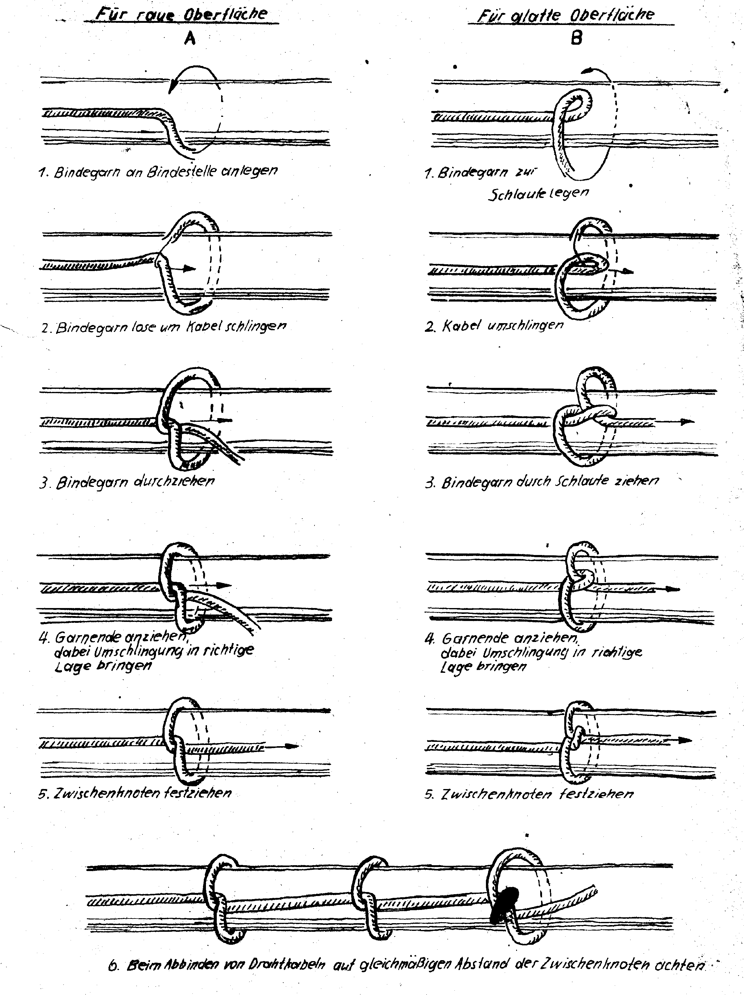

Weiß einer von euch, wie das noch Funktioniert mit dem Kabelbinden mit
Wachsband? Ist zwar schon Uralt die Technik, aber für alte Geräte die
man repariert sieht es irgendwie doof aus, wenn man so einen Kabelbinder
(Strapse) neuster Zeit rein haut.
Wer nicht gleich weis was ich meine, habe ich auch ein Bild bereit:
Guchst du hier:
http://www.jogis-roehrenbude.de/Leserbriefe/Bruegmann-Digital-Roehren-Clock/pic023.jpg
Wäre dankbar für so einen kleine Tipp wie man den Knoten macht, denn ich
kann mir im Moment nichts darunter vorstellen.
Wenn einer noch ne Anleitung hat - als her damit ;-)

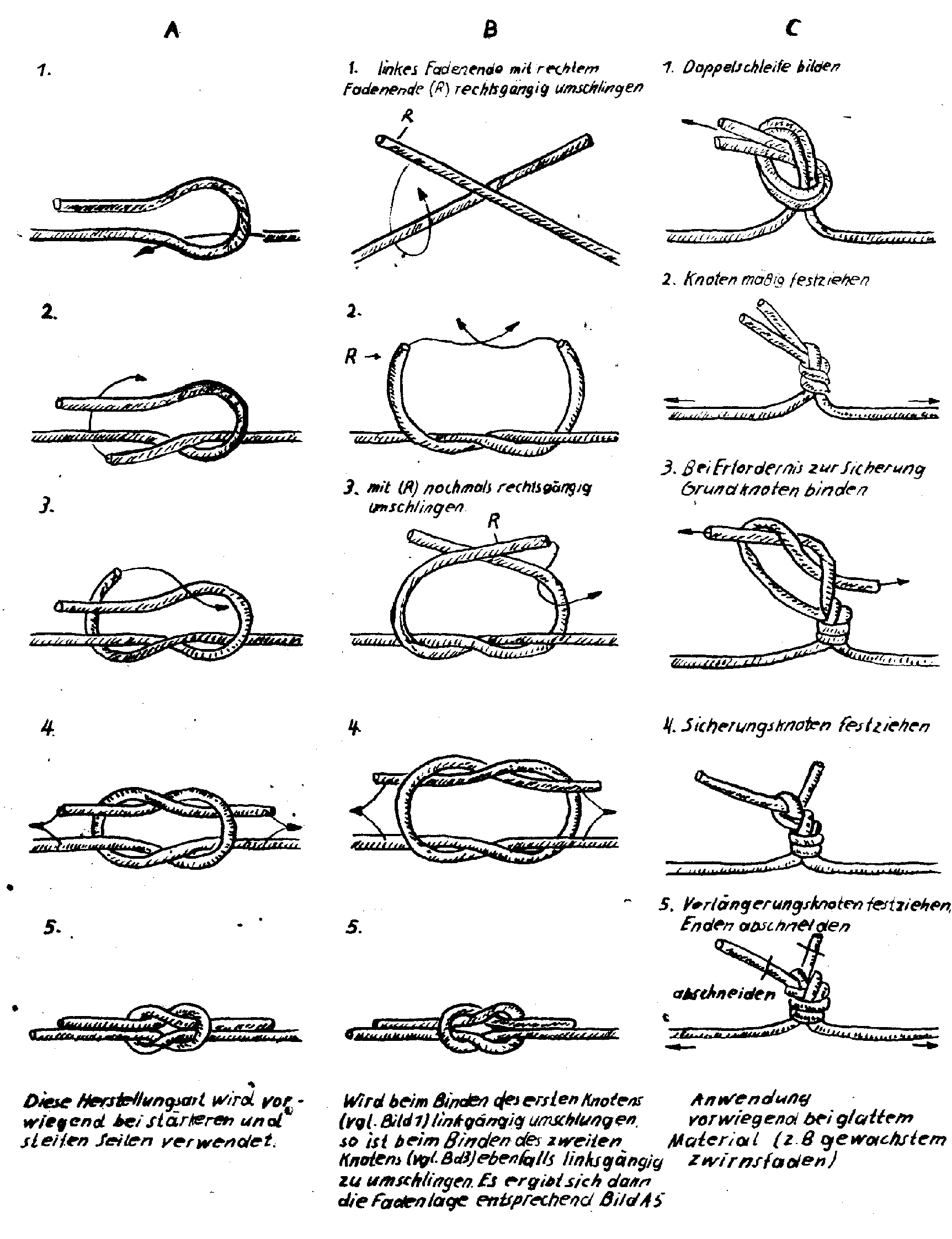

Du meinst das Formkabel und den dortigen Knoten?
Auf "Deinem Bild kommst Du von der rechten Seite mit dem "Strick"
, winkelst nach unten ab
, gehts einmal rumm, nun von Oben kommend
oben vorbei und unten durch - quasie selbst fixierend - auf Zug

auch ich durfte das mal noch ausprobieren :-). (Lehere begonnen im Jahre
05) Das Band ist heute soviel ich weis kein Wachsband mehr sondern
Polyamidband oder wie man das schreibt. Ich kann dir emfehlen imm so 2
Meter auf nen Nagel oder Schraube zu Wickeln. Dann kannste besser
anziehen ohne das es dir in die  Hände reinschneidet.

Der "Knoten" ist bei der Feuerwehr übrigens als "Mastwurf" bekannt. Dort
wird damit der Saugschlauch zusammengehalten. Auszuüben vom
"Wassertruppmann".
Soviel nur am Rande.

> ...wer hat noch selber Bretter gestiftet - bitte mal nicken
nick
Habe das auch noch in der Lehre gemacht und bereitete mir viel Spass :-)
War gar nicht so einfach, einen schönen Kabelbaum zu machen.
Es gab aber auch mal frustrierende Momente; Der Lehrmeister sah meinen
ersten Kabelbaum, nahm ein Messer, Schnitt die Schnur in der Mitte auf
und alle Knoten lösten sich. Ich hatte die Knoten falsch gemacht. Wenn
mans richtig macht, dann halten sich die Knoten von selber, auch wenn
die Schnur irgendwo getrennt wird.

Als Fingerschutz zum Knoten verwendet man am besten einen alten
Lederhandschuh und schneidet sich den Daumen und Zeigefinger Ab.
Diese kann man dann einfach "Überziehen".
Früher wurden die Fingerlinge aus kleinen Lederlappen selber genäht.

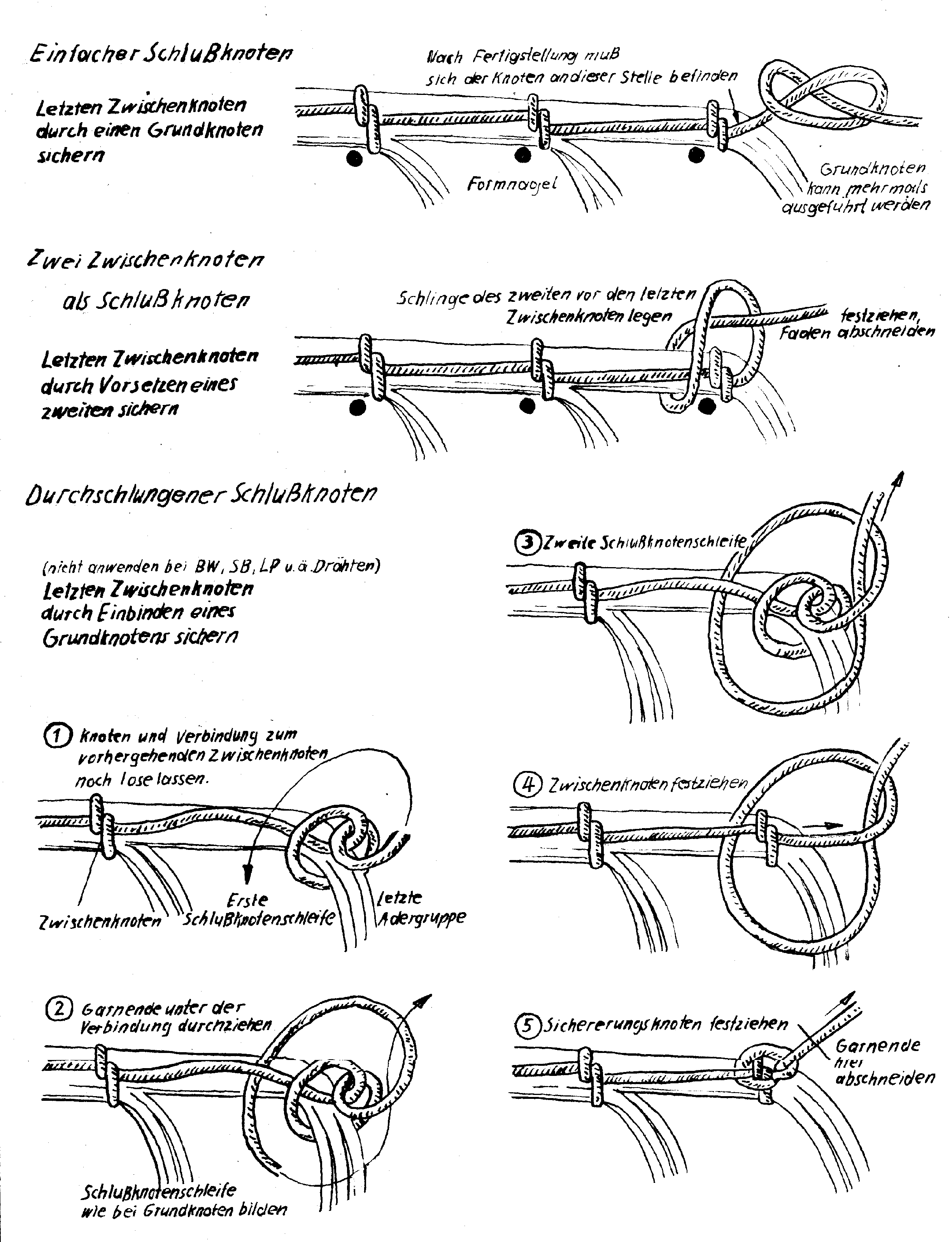

> Um die einzelnen Anlagen miteinander zu verbinden, wurden viele
> Einzelkabel mit z.B. 100 Adern je Kabel, mit Wachsgarn, zu dicken
> Blöcken mit Gesamtquerschnitten je etwa 30cm x 30cm, langen
> quadratischen Strängen, und ästhetisch astrein, gebunden. Kabelbaum im
> Riesenformat. Über diese Bindetechnik, weiß ich allerdings nichts.
Auch wenn der Beitrag Asbach ist: das Bündel wird zusammengenäht. Als
Nadel wird ein langes Metallsägeblatt benutzt, dem man vorher auf dem
Schleifbock die Zähne abgeschliffen hat. Das Spannloch wird zu einer Öse
aufgeschliffen. Dann geht es los. In 3 - 4 m Höhe auch dem
Hauptverteiler sitzend ist das die beschissenste Arbeit, die es bei
Amtsbau gab.
Dazu dann noch in Biegungen das Bündel in ästhetische wohlgeformte Bögen
stemmen!

Hatte die Näherei bei den dicken Bündeln irgendeinen technischen oder
wirtschaftlichen Nutzen? Als Monopolist/Behörde ist das zwar egal, aber
irgendwer muss ja mal auf die Idee gekommen sein...
Im Anhang noch ein paar Bilder zum Thema.

> hallo kann mir jemand sagen wo man noch das werkzeug zum kabelbinden
  bekommt? (kabelnadel etc.)
Für die niedlichen kleinen Kabelbäumchen in Relaisschienen aus 0,3er
Draht haben sich die Kollegen vom Fernmeldewerk Arnstadt aus dem
nahegelegenen Nadel- und Platinenwerk Ichtershausen ringförmige
OP-Nadeln mit ca. 20 - 30 mm Durchmesser besorgt. Damit konnte man gut
Drähte nachfädeln, wenn eine Änderung gemacht werden musste.

ich habe alle Texte nicht gelesen, aber weil ich alte Telfone sammle und
Vermittlungen baue, mußte ich mich auch mit diesem Thema beschäftigen
(ich war auch früher bei einer Telefonfirma).Ich  habe im Internet 2
oder 3 Firmen gefunden die noch Wachsgarn vertreiben. Wir haben früher
in den Vermittlungen graues 6-fachgarn zum Anbinden der Kabel verwendet
und braunes 5- und 6-fach für die Kabelbäume. Später wurde nur
Perlongezwirn (mit Wachs) verwendet. Perlon habe ich noch altes, aber
noch keinen Lieferanten (brauch ich jetzt nicht mehr).
Zum Binden der Kabel gab es eine flache Kabelnadel (hab ich noch eine;
irgendwann lasse ich welche mittels Laser nachbauen). Mit der wurden
Kabelpakete gebunden. Weiter gab es eine gebogene K-Nadel; die flache
und die gebogene haben vorne einen Haken . Ich habe noch eine originale,
und ich baue sie mittels alter Schraubenzieher nach (geht leicht, sieht
wie original aus). Wenn man im K-Baum einen Draht vergessen hat und ihn
nachziehen will, haben wir erst mit einem Popelhaken den Abbund etwas
geweitet. Den P-Haken haben wir uns selber gemach, aus alten
Mopedspeichen (Motorrad geht auch, ist etwas stärker): Die Speiche hatt
ca 2,5mm D; die Gewindeseite über eine Läcnge von ca. 12mm zuspitzen
(mit der Flex oder mit der Schleifscheibe), dann kalt bei ca. 12mm
rechtwinklich umbiegen (ich biege immer warm, geht leichter).
