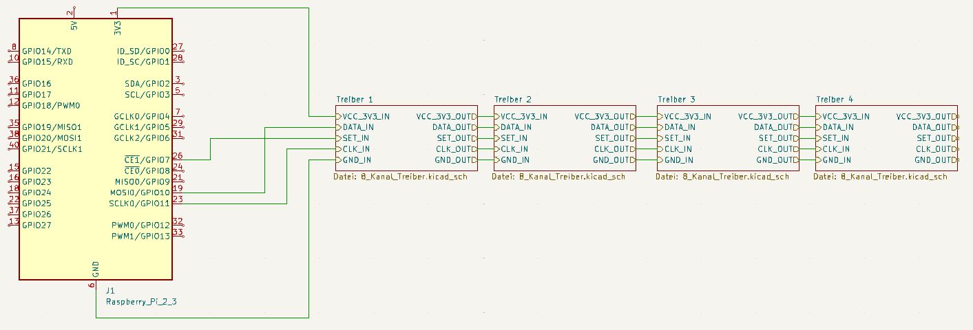

von Markus W. (markus_w314)
hätte mal eine Anfängerfrage bzw. bräuchte eure Meinung zu der Schaltung
im Anhang.
Möchte mit einem RPI eine (bereits vorhandene) 4-stellige 7-Segment
Anzeige ansteuern.
Die Anzeige wurde früher an einer kleinen SPS betrieben und ist soweit
"steckerfertig" in einem Gehäuse vergossen, d.h. es gibt die 7
Anschlüsse für die jeweilige 24V-Spannungsversorgung und eine gemeinsame
Masse.

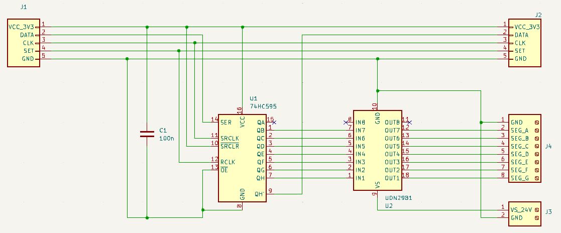

Durch diverse Beiträge und Ideen hier im Forum hab ich mich dazu
entschieden das Ganze mit 74HC595 Schieberegistern und UDN2981A Treibern
umzusetzen da ich ja eine High-Side Schaltung (?) brauche.
Hab das Ganze versucht modular aufzubauen, so dass ich vereinfacht
gesagt 4 gleiche Platinen löte und die dann am RPI anschließe.
Mir geht es jetzt drum ob ich irgendwo noch einen groben Denkfehler habe
bzw. noch irgendwas zum Schutz des RPI mit verbaut werden sollte (z.B.
PullUps an den SPI-Pins, ...).
Vielen Dank schon mal im Voraus!

Im Prinzip stimmt alles was du da gezeichnet hast. Mit der kleinen
Ausnahme. Du brauchst einen 74_HCT_595, damit der mit 3,3V sauber
angesteuert werden kann. Siehe Pegelwandler.

Ich empfehle gleich ein TPIC6B595 zu nehmen. Treiber und Schieberegister
in einem.

von Dietrich L. (dietrichl)
Falk B. schrieb:
> Mit der kleinen
Er versorgt den 74HC595 doch mit VCC=3,3V, da ist das in Ordnung. Bei
VCC=5V wäre ein HCT allerdings notwendig.
von Falk B. (falk)
Uups, stimmt ja, hab ich irgendwie übersehen. 8-0
Der UDN ist mit 3,3V auch noch ansteuerbar, passt.
