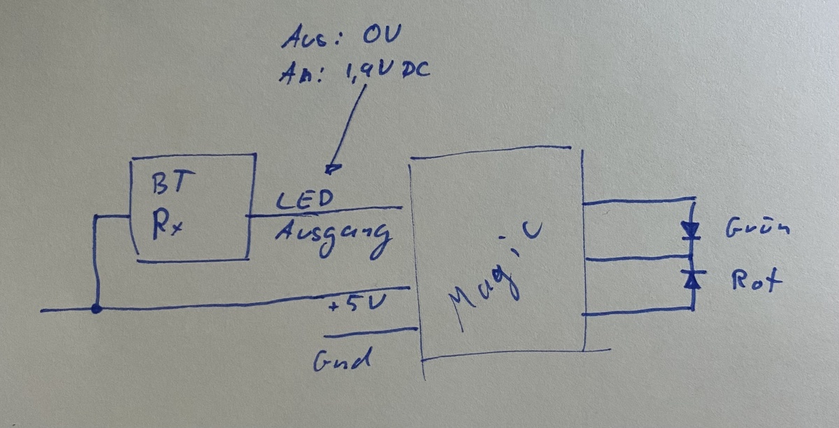

Ich suche eine Schaltung um ein LED anzusteuern.
Kurz zum Projekt:
Ich baue einen Bluetooth Empfänger in einen Hifi-Baustein. Dieser hat
einen LED Ausgang.
Ich möchte ein rot/grün LED ansteuern und zwar wie folgt:
Das LED soll immer Rot leuchten, wenn das LED vom BT Empfänger aus ist.
Wenn der Empfänger „sein“ LED an macht, soll es grün leuchten.
Anders ausgedrückt: LED soll rot leuchten, wenn es nicht grün leuchtet
(vom BT Empfänger getriggert)
Hoffe man kann verstehen, was ich meine.

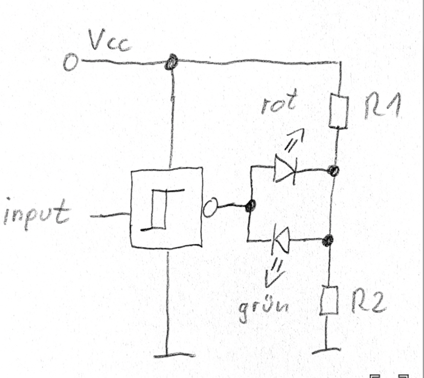

Was kannst du denn schon? Worauf kann nan aufbauen?
Lerne etwas über Leuchtdioden, Vorwiderstände und Transistoren oder
Logikgatter, insbesondere Inverter. Der 74HC04 fällt mir spontan ein.
Der Schaltungsentwurf beginnt damit, heraus zu finden, wie hoch die
verfügbare Versorgungsspannung ist (vermutlich 3,3 Volt) und welche
Spannung das Signal vom Bluetooth Chip bei den beiden Zuständen hat.

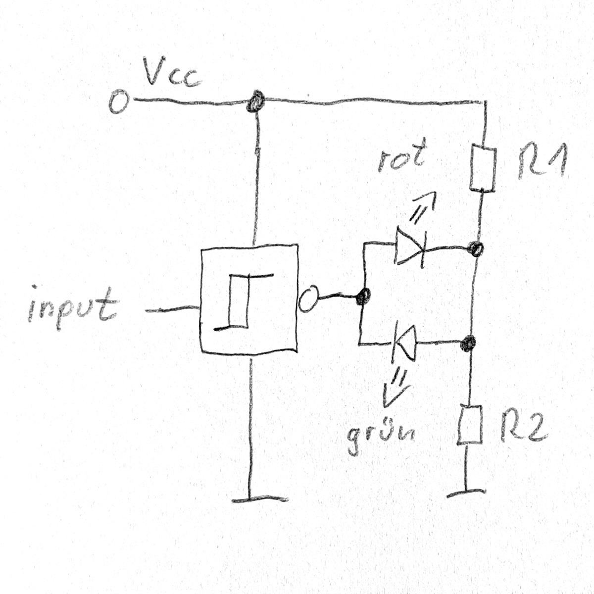

von Lotte (laserstein)
Danke für die Antwort Sherlock,
ich bin Maschinenbauer aber recht fit mit dem Lötkolben. Bis auf die
Basics sieht es aber etwas mau aus was E-Technik betrifft.
Ich habe hier mal ein Bildchen gemalt, wie ich mir das grob vorstelle:

von Enrico E. (pussy_brauser)
Nimm eine DUO-LED, dann brauchst du nur zwei Drähte bis zur Frontplatte
verlegen. Über den Push-Pull Ausgang wird die jeweilige LED angesteuert.

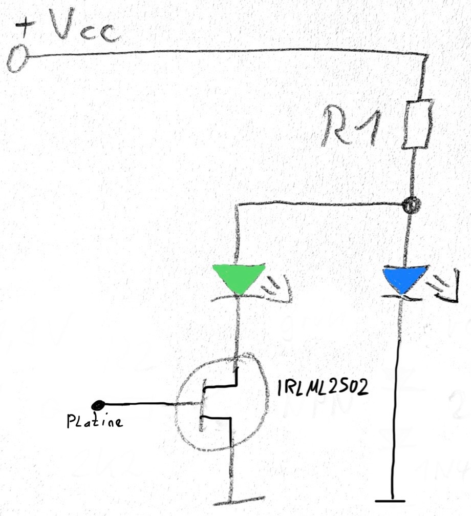

von Peter N. (alv)
Was für Leds? Einzelne? DUO-Leds (gem. A/gem. K)? Antiparallele
DUO-Leds?
Ansonsten "grün leuchten, wenn nicht rot" wäre einfacher:
Grüne Led per Vorwiderstand an Versorgungsspannung. Rote Led schaltbar
parallel zur grünen Led. Leuchtet die rote Led, ist die grüne aus.

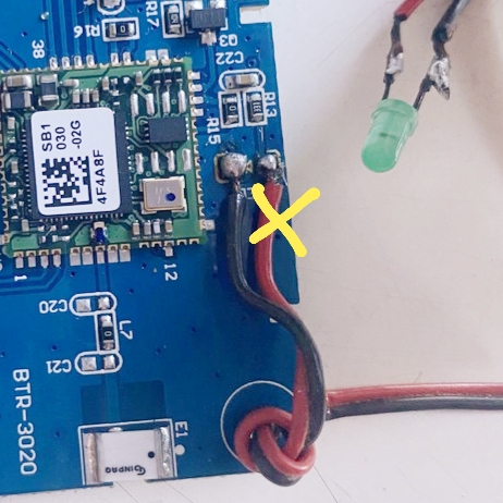

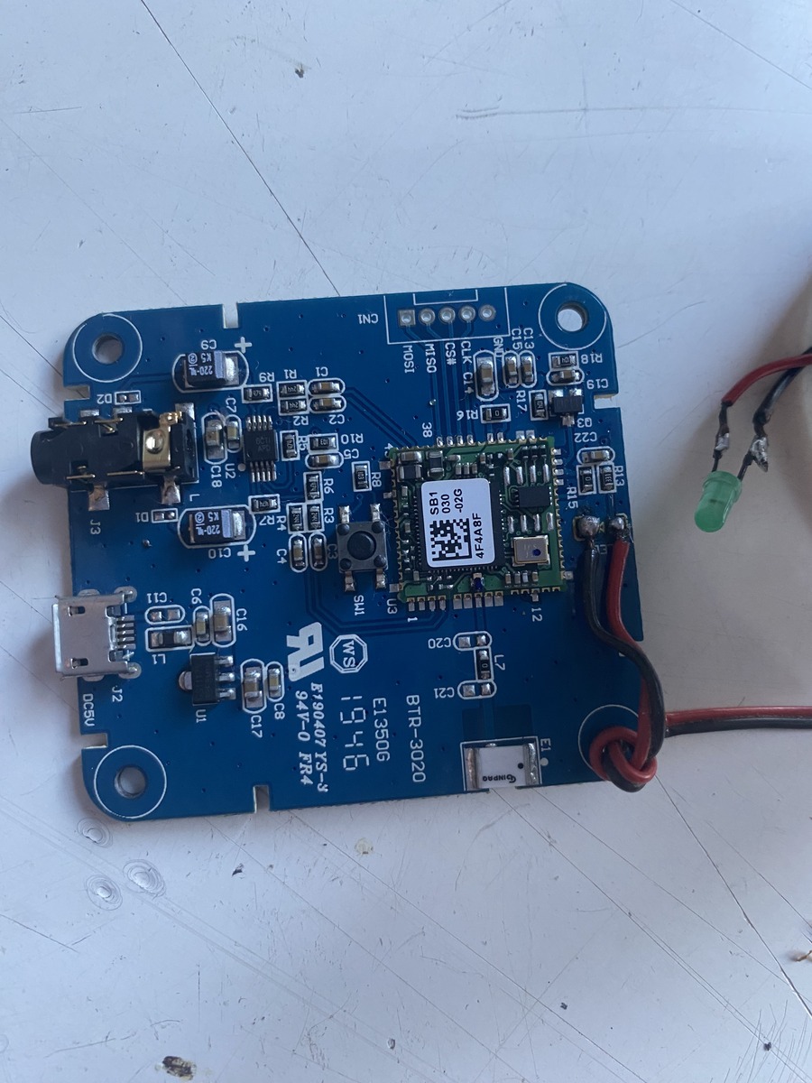

Das ist der aktuelle Stand am Empfänger.
Löten läuft…
DuoLed ist auch ok, wenn ich da irgendwas mit gewinne.
@Enrico
Wie heißt denn der Kollege, wo das Signal vom Empfänger rein geht.
Widerstände finde ich selbst raus. Aber passt das grob mit vcc 5v und 2v
Signal?
Platz an der Frontplatte gibts reichlich.

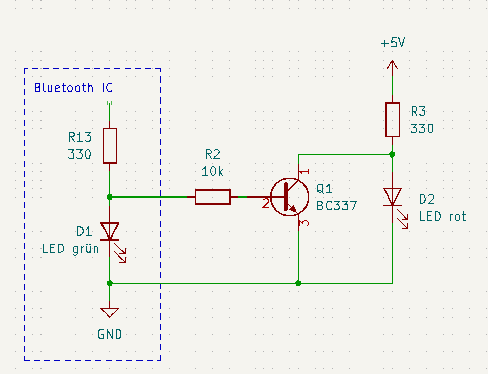

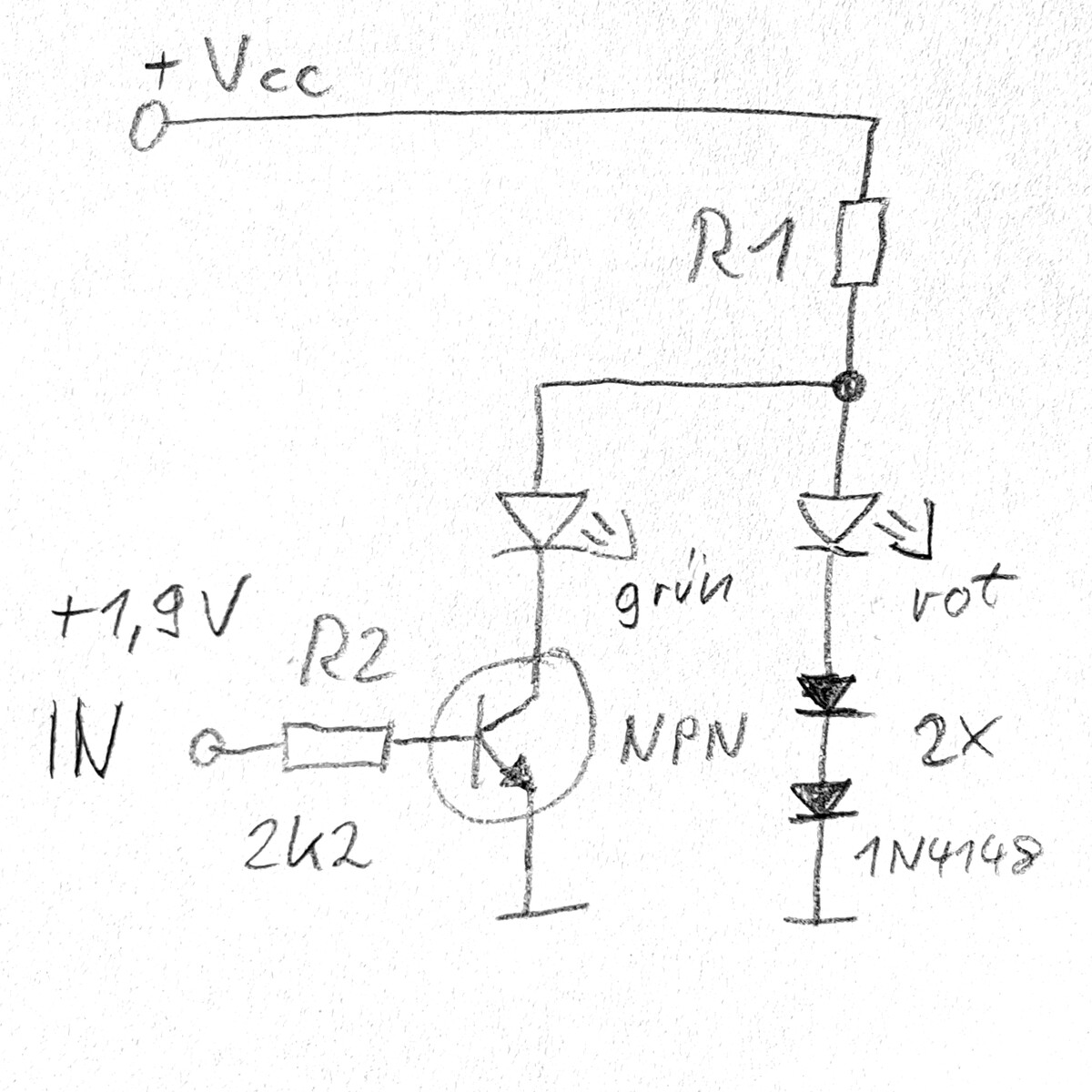

Klingt auch gut. Es muss eben nur genau andersrum sein, aber dafür kann
man ja 2 Dioden in Serie zur roten LED schalten.
Die Ein-Transistorlösung kommt sogar mit dem 1,9V Ansteuersignal gut
klar.
von Obelix X. (obelix)
https://www.amazon.de/ROTHENBERGER-Hammerlötkolben-Propangas-Schlauch-Arbeitstemperatur-35498/dp/B002YHC3UW
Aber zum Thema : Die LED rechts im Bild ist die, die du ersetzen
möchtest? Ist auf der Platine noch ein Vorwiderstand für diese LED? Wie
ist die Spannung vor dem Widerstand oder wenn du die LED ablötest?
Lotte schrieb:
> Wie heißt denn der Kollege?
Schmitt-Trigger
Lotte schrieb:
> Aber passt das grob mit vcc 5v und 2v Signal?
Leider nicht! Mit nur 2V wird die nötige Schwellspannung von 3,5V nicht
überschritten.
Peters Lösung ist in diesem Fall besser geeignet.
3,3V liegen da an, gemessen mit angeschlossener led. Oder soll ich
besser messen, wenn die led nicht verbunden ist?

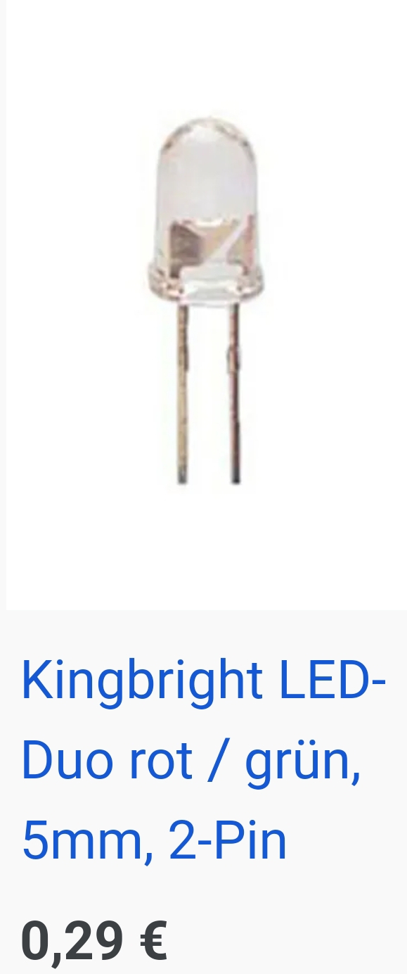

Ich hab jetzt mal nach duoleds geschaut, auf den ersten Blick haben die
eine gemeinsame Kathode, das bekomme ich gedanklich nicht mit dem
Schaltbild vereinbart, oder gibts duoleds mit 4 pins?

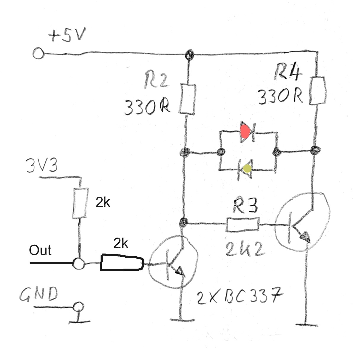

DUO-LEDs haben nur zwei Anschlüsse, aber dann kommst du mit nur einem
Transistor für die Ansteuerung nicht mehr hin!
von Joachim B. (jar)
Lotte schrieb:
> duoleds
duo LEDs mit 2 Pins haben keine gemeinsame Anode oder Kathode, sie sind
antiparallel verschaltet!

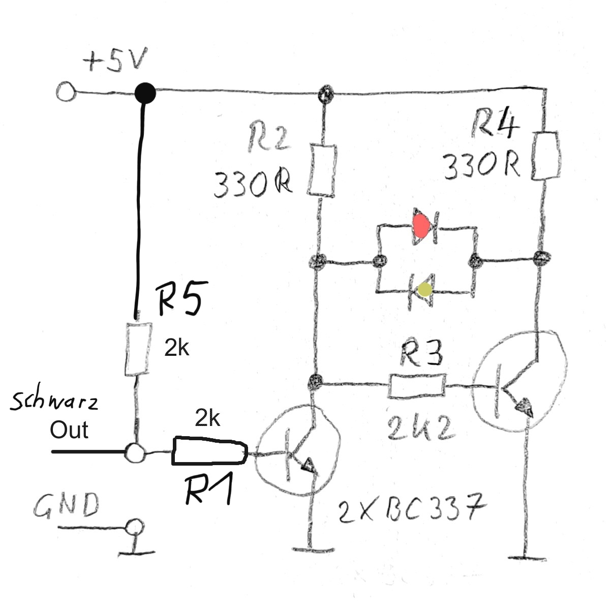

Du meins diese Schaltung?

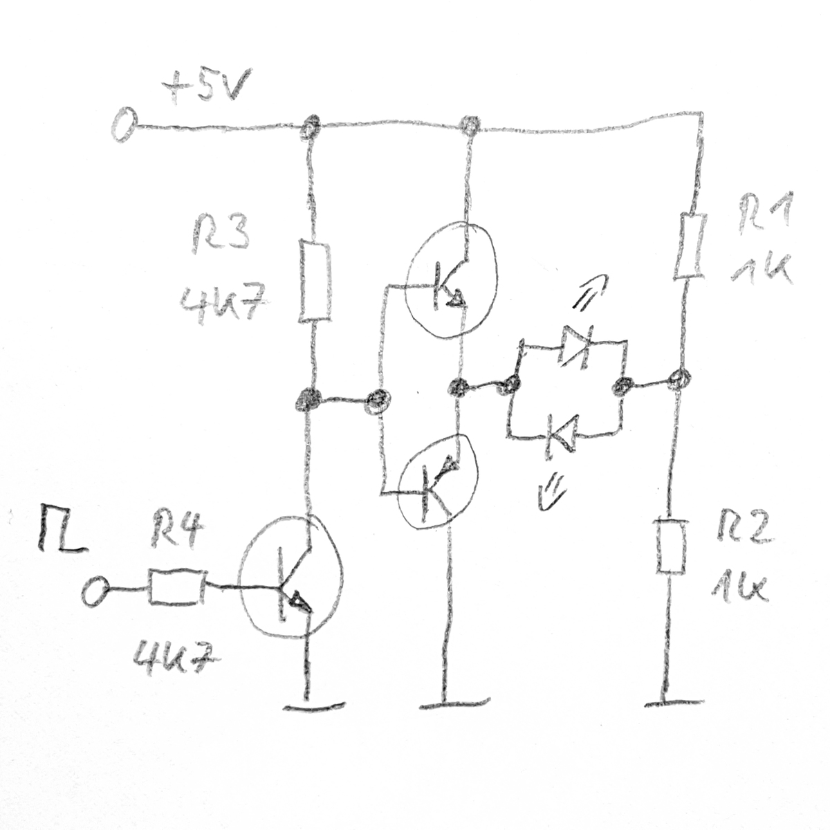

Lotte schrieb:
> @Joachim
ja und ein Transistor sollte reichen,
LEIDER nicht man braucht push pull, also 2 Transistoren
https://i1.wp.com/opencircuits.com/images/4/42/Pptrans.png
in der Ausgangsleitung liegt die Duo LED und mit ihrem anderen Bein an
einem Spannungsteiler der sogar den Strom getrennt einstellen kann für
grün und rot, je nachdem ob high oder low aus der Transistorschaltung
kommt.
http://uploads.tapatalk-cdn.com/20160810/05fe28d20c84081ea0891496f0f2227d.png
R1/R2 Transistoren LED R3/R4 Widerstaände

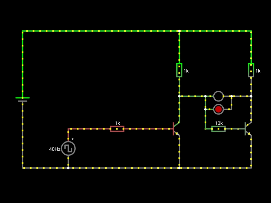

Ich hab das jetzt mal in eine Simulation gefummel und mit den
widerständen gespielt aber so richtig komme ich nicht weiter. Die untere
led gibt kein Lebenszeichen von sich.
Als Transistor ist oben NPN und unten PNP, ist das richtig?
eigentlich ja
Ich hatte das nur mal aus einem CMOS Port gemacht, vielleicht klappt
meine push pull aus 2 Transistoren nicht oder deine Simmulation nicht

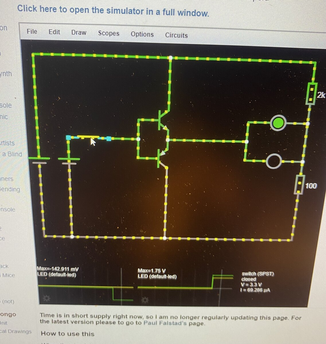

von Max D. (max_d)
Lotte schrieb:
> Die untere led gibt kein Lebenszeichen von sich.
Du hast R3 vergessen! Die Push-Pull-Treiberstufe benötigt am Eingang
entweder Low oder High. Bei einem offenem Eingang, kommt am Ausgang
natürlich nix raus.
Trotzdem gefällt mir die Lösung von Max am besten, weil noch ein
Transistor eingespart wurde.
Max D. schrieb:
https://falstad.com/circuit/circuitjs.html?ctz=CQAgjCAMB0l3BWcMBMcUHYMGZIA4UA2ATmIxAUgoqoQFMBaMMAKADcQU88LiVPunBISiiALLVFUYCdiAm0+8uPOIiq-CZylRosgC4hCWsWqMZNZqhAbZoeMIgtjcKFAjBiRTaKT9-CSEI8YjFMZCoAEzoAMwBDAFcAG30WMEJ+HBExMR48FRyefmj45P0GJLpI8B0YSFZ0-nyqMXSQLPk24tjElIqq0QhpWFYAd3bsbLaOwqgWccILeXzzTTbIedXOkRn1zebtkAPZjYAnLa4eRbX1CLOj3IE8x9bbxzh9l7bjvfHLoRE1wBc3GeEe7hEYKKgg2CyWEIuMJYhgc2TMUNUb10lGICDwGHxBAQBNM5BgxmIkwc2FakAQYVCERAJV6qVBX0hLxWsIePA8TUeCCUPKBQs0KjFIOUin4-0lIqW-K28s2oqUGJV52OZhmVjuPNRmKOBSsm11O0m8ke92MLTMCiN1ngqvhwl5wI2QA
> So vlt ?
Max! Mega! Herzlichen Dank!

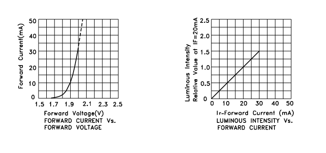

Ich habe noch eine Frage zu den Spannungen der Leds, ich der
vorliegenden Schaltung laufen die mit knapp 1,7 Volt. Die meisten
Datenblätter wolle um oder knapp über 2V. Ist das ein Thema oder eher zu
vernachlässigen?

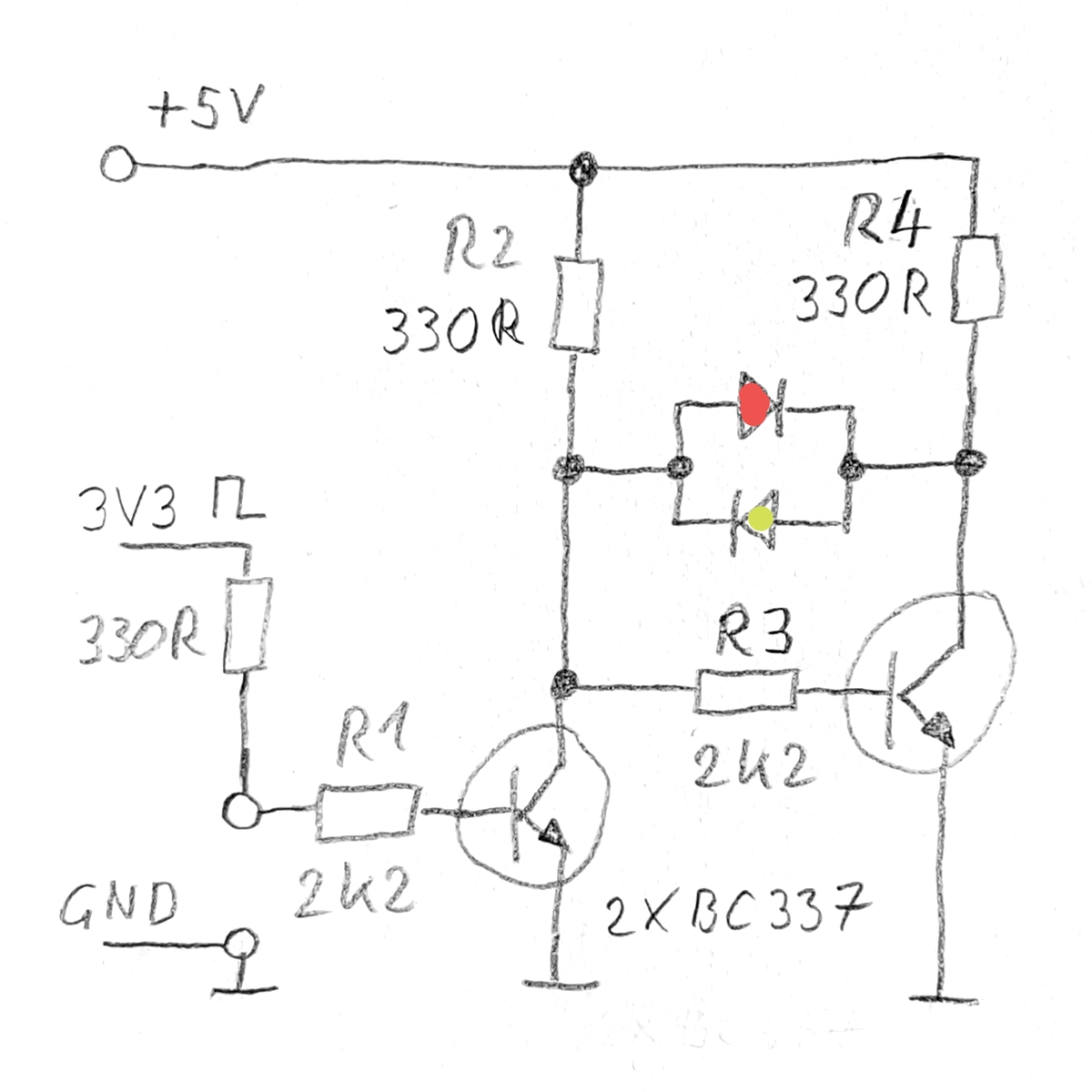

von Jörg R. (solar77)
Lotte schrieb:
> Max D. schrieb:
> https://falstad…
>> So vlt ?
Ist Dir dieses Schaltung von Enrico zu einfach?
https://www.mikrocontroller.net/attachment/649422/20241022_145739.jpg
Enrico E. schrieb:
> klar.
> Doch noch eine Frage aufgetaucht: Was würde denn der Mann von Welt in
> diesem Fall bei Reichelt als Transistoren bestellen?
BC547
Und nochmals die Frage ob der inaktive Zustand angezeigt werden muss?

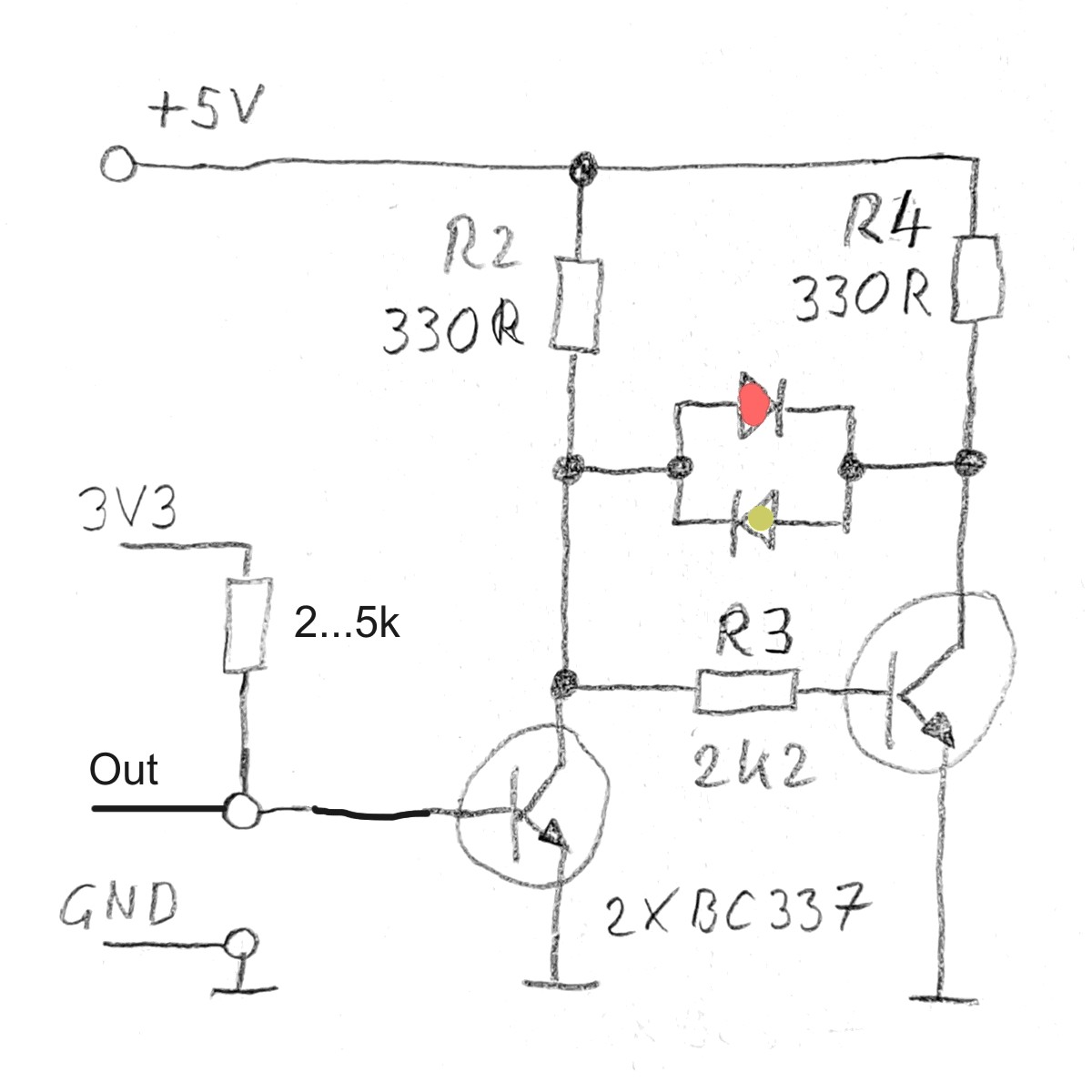

Bei dieser Schaltung müssen 3 Drähte an die DUO-LED gelötet werden.
Bei der Schaltung von Max sind es nur 2 Drähte.
Muss er wahrscheinlich nicht, sieht aber besser aus, zumal bei einer
DUO-LED keine weitere Bohrung nötig ist.
Jörg R. schrieb:
> Ja, schon. Allerdings würde bei nur BT aktiv nur der linke Teil deiner
> Schaltung benötigt.
Es würde sogar gar keine Schaltung mehr benötigt, weil die grüne LED
sowieso schon bereits am BT-Empfänger mit dran ist ;)
https://www.mikrocontroller.net/attachment/649420/IMG_7159.jpeg
Enrico E. schrieb:
>> Schaltung benötigt.
Ist jetzt zwar nebensächlich, aber 1,9V kommen nicht von der Platine.
Wäre auch eine ungewöhnliche Spannung. Der TO hat wohl die Spannung an
der LED gemessen, die R13 als Vorwiderstand hat. Ohne LED misst man
vermutlich 3,3V.
Jörg R. schrieb:
> Ohne LED misst man vermutlich 3,3V.
Genau so ist es wirklich:

von Sherlock 🕵🏽‍♂️ (Gast)
Unter der Annahme, dass die bestehende grüne LED wie gezeichnet
angesteuert wird (ich habe das so vom Foto der Platine abgelesen), würde
ich die zusätzliche rote LED mit Hilfe eines Transistors wie gezeigt
ansteuern.
Zur Funktion: Wenn die grüne LED leuchtet, liegen an ihr ungefähr 2 Volt
an. Damit wird der Transistor angesteuert, so dass er ein schaltet. Der
Transistor nimmt der roten LED ihren Versorgungsstrom weg (er überbrückt
sie) so dass diese aus geht.
Sherlock 🕵🏽‍♂️ schrieb:
> Der
Das sieht zunächst sehr gut und einfach aus, bedeutet aber, dass ständig
doppelt soviel Strom fließen muss. Ich würde da eine andere Schaltung
bevorzugen, die auch mit nur einem Transistor funktioniert und trotzdem
nur den halben Strom braucht.
Ich mal die mal nach der Mittagspause auf ein Stück Papier drauf.
Ja. Bin davon ausgegangen, dass das egal ist.
> Hast du doch schon
Ja, aber ich will eine noch andere Schaltung aufmalen, die das Leuchten
der jetzigen grünen LED nicht vergeudet, sondern als echte optische
Anzeige fürs Auge mitnutzt.
Die is bei mir irgendwie untergegangen, ich habs jetzt mal kurz
simuliert und die Spannungen an der LED sind ziemlich schwach.
Soll aus dem Grund angezeigt werden, da in das Gerät auch eine AUX
funktionalität hat. Ich kann mit nem Schalter zwischen BT und AUX
wechseln und hätte auch gerne den AUX Zustand angezeigt.

Ich hab mir jetzt mal die Datenblätter der LEDs angesehen und da sieht
es für mich so aus, dass da unter 1,9V nicht viel Lichtleistung bei
rumkommt.
Lotte schrieb:
Du siehst doch an dem von Dir verlinkten linken Diagramm dass sich die
Spannung an der LED kaum verändert, der Strom aber schon. Und der Strom
ist für die Helligkeit entscheidend.
Die Schaltung von Enrico funktioniert schon einwandfrei, die LEDs
leuchten auch hell genug. Ein konkreter Aufbau wäre besser als
irgendwelche Simulationen.
> rumkommt.
> Jetzt hab ich bei den Schaltungen die Vorwiderstände kleiner gemacht
> aber komme da nicht über die 1,9V.
Siehe was ich oben geschrieben habe. Der Strom ist entscheidend, nicht
die Spannung. Sieht man auch deutlich auf dem rechten Diagramm. Hier ist
die Leuchtstärke in Abhängigkeit vom Strom dargestellt, nicht in
Abhängigkeit von der Spannung.

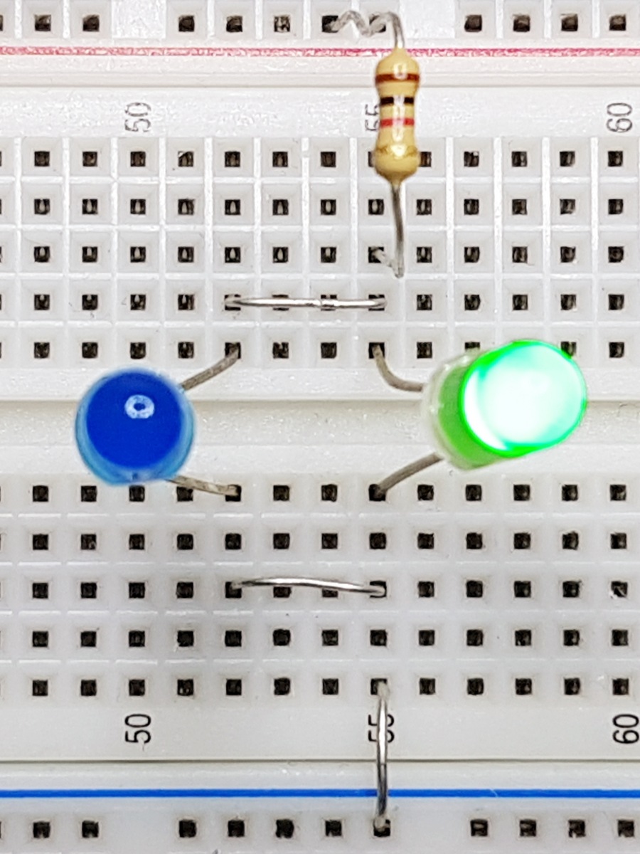

Dann ersetze rot durch blau. Die Schaltung von Enrico habe ich etwas
verändert. Es reicht ein LL N-Channel Mosfet und der Vorwiderstand für
die LEDs. Ausgang aktiv = grün, inaktiv = blau.
https://www.mikrocontroller.net/attachment/649507/IMG_2571.jpg
Bei Verwendung eines BJT (BC..) anstatt des Mosfet müsste man testen ob
Uce klein genug ist wenn der Transistor schaltet. Ansonsten müsste eine
Diode in Reihe zur blauen LED geschaltet werden.
>> Ja, und wenn Du die LED entfernst misst Du auch am Ausgang 3,3V.
> Möglich
Sicher:-)
Was ist denn, bis auf die Farbe und die schlechtere Verfügbarkeit, der
Unterschied für die Schaltung?
Die höhere Flussspannung der blauen LED (3,5V) sorgt dafür, dass sie
beim Leuchten der grünen LED (2,2V) zwangsläufig von selbst aus geht.
Aber dann werden wieder 3 Anschlussdrähte benötigt.
Bei Max seiner Schaltung werden nur 2 Anschlussdrähte, aber dafür 2
Transistoren benötigt. Was mir aber unterm Strich trotzdem persönlich
besser gefällt.
Enrico E. schrieb:
Dazu kommt dass moderne blaue bzw. grüne LEDs schon mit 1mA sehr hell
leuchten.
> besser gefällt.
was stört Dich an 3 Anschlussdrähten, findest aber gleichzeitig die
aufwendigere Schaltung besser?
Mir ist es auch egal. Soll Lotte entscheiden.
Vielleicht kommen wir weiter, sobald sich Lotte für einen LED Typ
entschieden hat (2-polig, 3-polig, RGB, gemeinsame Anode oder Kathode),
mit Angabe der mcd-Zahl und der vorhandenen Versorgungsspannung (3,3V
oder 5V), für die grobe Bestimmung des Vorwiderstandes und der
Ansteuerleistung.
Lotte hat jetzt erstmal nen paar 2beiner mit 14/20mcd bestellt.
Vorwiderstand soll nicht das Thema sein, das bekomme ich schon hin. Im
Zweifelsfall solange probieren bis mir die Lichtstärke gefällt. Die
generelle Schaltung sollte aber grob stehen. Ich mach das hier mit
fliegender verdrahtung auf dem Schreibtisch. Elektronik mäßig bin ich
dürftig ausgerüstet, deshalb simuliere ich das lieber bevor ich das 10x
hemdsärmlig aufbaue und dabei (wie immer) irgendwas kaputt mache.
Für moderne LEDs hören sich 20mcd zwar etwas mager an, aber mit
ordentlich Strom kommt da auch Licht raus.
Der erste 330 Ohm Widerstand am Eingang (R13) ist bereits auf dem Board
vom BT-Empfänger mit drauf.

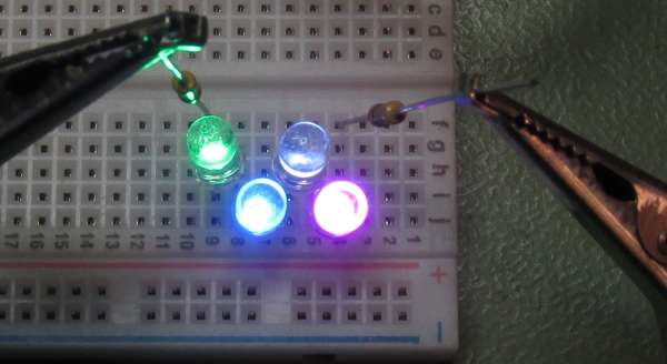

von Manfred P. (pruckelfred)
Jörg R. schrieb:
> Testen ist auch wichtig, aber wie gesagt lieber real als in einer
> Simulation. Das trifft auf dein „Problem“ ganz besonders zu.
Generation Dumbfon kaspert im Internet anstatt einfach mal ein paar
Teile zusammenzulöten - das muß wohl heutzutage so. Wenn man nichts da
hat und wirklich basteln will, ein Sortiment Transistoren und LEDs
liefert Ali für wenige Euro.
Sich auf die Flußspannung der LEDs zu verlassen ist windige Bastelei.
Die angehängten Werte habe ich 2017 an NoName-China-LEDs aufgenommen. Da
liegt Grün sehr dicht neben Blau und so würde Deine Version nicht
funktionieren.
Für Deine Idee hätte ich noch Grüne mit 1,8V da, wo man zwecks
Sichtbarkeit besser den Vorhang am Fenster zu zieht.
Manfred P. schrieb:
> funktionieren.
Schade, meine Schaltung ist so genial einfach😀 Den Test muss ich mal mit
einigen meiner LEDs machen, nehme aber an dass ich vermutlich wohl zu
einem ähnlichen Ergebnis komme.
Allerdings muss ich erst noch (Fake?) IRF4905 testen. Die liegen schon
seit Wochen bei mir😫
Meine Schaltung wäre tatsächlich nur sinnvoll wenn es einen harten
Übergang geben würde.
Das bei deinem Test grüne LEDs bei 10mA bis fast 2,9V erreichen hätte
ich nicht gedacht.
> Aber was, weiter vorne wurden doch funktionierende Schaltungen gezeigt
> und ob nun einen oder zwei Transistoren ist für ein Einzelstück
> vollkommen egal.
Stimmt, ich würde allerdings die Variante von Enrico präferieren, 1
Transistor, 2 Dioden.
> Aus welchem Traum stammen diese Flußspannungen?
Bei grün bin ich noch dabei, bei blau hatte ich so 3V im Hinterkopf.
Manfred P. schrieb:
> Teile zusammenzulöten..
Zumal Lotte in der Simulation nicht erkennt wie hell die LEDs
tatsächlich leuchten. Lotte muss auch noch erkennen dass die Spannung
kein Maß dafür ist.
Naja, ich würde das nicht ganz als Traum bezeichnen. Der Versuchsaufbau
hat jedenfalls gut funktioniert:
Blau = 3V
Grün = 2,7V
Ich gebe aber zu, dass die Flussspannungen enger zusammenliegen als ich
dachte. In deiner Tabelle liegen die Spannungen sogar noch enger
zusammen.
Jörg R. schrieb:
> Manfred P. schrieb:
>> funktionieren.
> mit
Wir wissen nicht, ob andere LEDs oder andere Chargen des selben Typs
abweichen. Es bleibt eben dabei, dass man sich auf Flußspannungen nicht
verlassen kann.
Aber nicht hier, das ist ein P-FET.
> ich nicht gedacht.
Ich auch nicht, bis mich das Forum gedrängelt hat, aktuellere Ware zu
beschaffen.
>> vollkommen egal.
Seine letzte mit zwei Transistoren gefällt mir besser.
Auch da, vielleicht gibt es ja welche, die anders als meine liegen.
> Manfred P. schrieb:
> kein Maß dafür ist.
Ich habe Elektronik gemacht, als es noch keine Simulationen gab, aber
professionelle Meßtechnik auf dem Tisch. Alt und stur, wie ich bin,
mache ich Testaufbauten und simuliere nichts.
Enrico E. schrieb:
> Blau = 3V
Ist ein gutes Stück von Deinen genannt 3,5 V weg.
> Grün = 2,7V
> zusammen.
Wie schon gesagt, kennt niemand von uns die Bandbreite der Toleranzen.
Wir werden uns ganz sicher nicht prügeln, wenn ich sage, dass man darauf
keine zuverlässige Schaltung aufsetzen kann.
Also Dein Vorschlag mit zwei Transistoren und gut gewesen.

Manfred P. schrieb:
> dass man darauf keine zuverlässige Schaltung aufsetzen kann.
Bei nur max. 0,3V Differenz sollte man so eine Schaltung, wenn
überhaupt, nur im Einzelfall mit ausgewählten LEDs realisieren, oder mit
einer zusätzlichen 1N4148 in Serie zur blauen LED, um dadurch deren
Flussspannung künstlich zu erhöhen. Die Schaltung kann jetzt sowieso
nicht mehr zum Einsatz kommen.
Genau! Zwei Transistoren sind schon deswegen erforderlich, weil Lotte
sich jetzt für eine zweipolige DUO-LED entschieden hat.

"Alte" grüne LEDs mit GaAs/GaP als Halbleiter haben eine Flussspannung
von ~2V.
Die neuen "true green" LEDs verwenden stattdessen GaN und brauchen dann
mehr Spannung (2,5-3V).
Den Unterschied erkennt man an der Farbe. Die alten liefern ein
gelb-grünes Licht. Die neuen haben ein viel kräftigeres "richtiges"
Grün.

von Max D. (max_d)
Weiße LEDs sind gerne mal mit UV "gepumpt".
Ergibt dann violettes Licht wenn der Phosphor stirbt. Siehe zb hier:

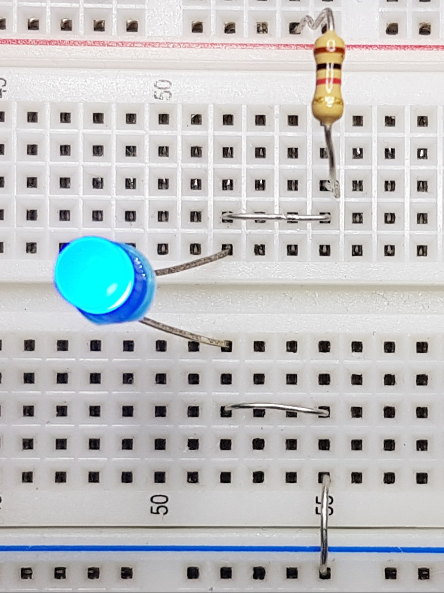

Lotte hat jetzt Teile bekommen und etwas gebastelt. Mit mäßigem Erfolg.
Ein LED leuchtet bei 1,8/1,85V, denke damit kann man arbeiten.
Aber es gibt eine Kleinigkeit, die mich überrascht hat: Der BT Empfänger
steuert das LED über GND an, die +3,3V liegen immer an, was das ganze
Konzept der Schaltung untergräbt. Oder ist es nur ne Kleinigkeit die ich
nicht sehe?
Lotte schrieb:
> Oder ist es nur ne Kleinigkeit die ich nicht sehe?
Dann musst du nur noch vom geschalteten GND über einen 10k Widerstand
die Basis von einem zusätzlichen PNP-Transistor ansteuern (Emitter an
+5V) und dann vom Kollektor an R1 ran.
R13 wird nun nicht mehr berücksichtigt.
von H. H. (Gast)
Ein Pullup reicht völlig.
H. H. schrieb:
Zusätzlich oder in Summe?
von H. H. (Gast)
So.  Edit: Sorry Basiswiderstand ist doch sinnvoll.
LED u.U. umpolen.
> LED u.U. umpolen.
Was ist denn out?
3,3v kommen immer vom Empfänger und nur wenn er auch gnd an den pin
neben der led legt, ist die led an. Das möchte ich auch so beibehalten.
Also genaugenommen gibts 3 zustände:
Rot: Aux
Grün: BT
Rot-Grün alternierend(rechteck Signal vom gnd pin): BT „sucht“
von H. H. (Gast)
Lotte schrieb:
> Was ist denn out?
Da wo die Kathode der bisherigen LED dran hängt.
H. H. schrieb:
> Lotte schrieb:
>> Was ist denn out?
Mercie, ich werds später mal testen.
Wobei der Pullup R5 an +5V angeschlossen werden sollte, der rote Draht
mit dem R13 kann dann komplett entfallen. Das Signal kommt jetzt aus dem
schwarzen Draht raus, weil da ein offener Kollektor eines
NPN-Transistors hinter sitzt und treibt.
R1 könnte dann sogar wirklich entfallen. GND muss man sich dann aber von
woanders herholen!
H. H. schrieb:
> So
R2 und R4 dürfen sogar verschieden groß sein um die unterschiedlichen
Helligkeiten und Flußspannungen zu berücksichtigen.
von H. H. (Gast)
Nein!
H. H. schrieb:
> Nein!
Doch!
Das vereinfacht den Aufbau und Lotte braucht sich um den 330R SMD
Widerstand auf dem BT-Board nicht mehr zu kümmern. Geschweige denn,
auslöten und durch 2k2 ersetzen, entfällt.
Der offene Kollektor reicht aus, um das Signal über zwei völlig
verschiedene Versorgungsspannungen zu übertragen. Lediglich die
jeweiligen GNDs müssen miteinander verbunden werden!
von H. H. (Gast)
Enrico E. schrieb:
> offene Kollektor
Ist keiner.
