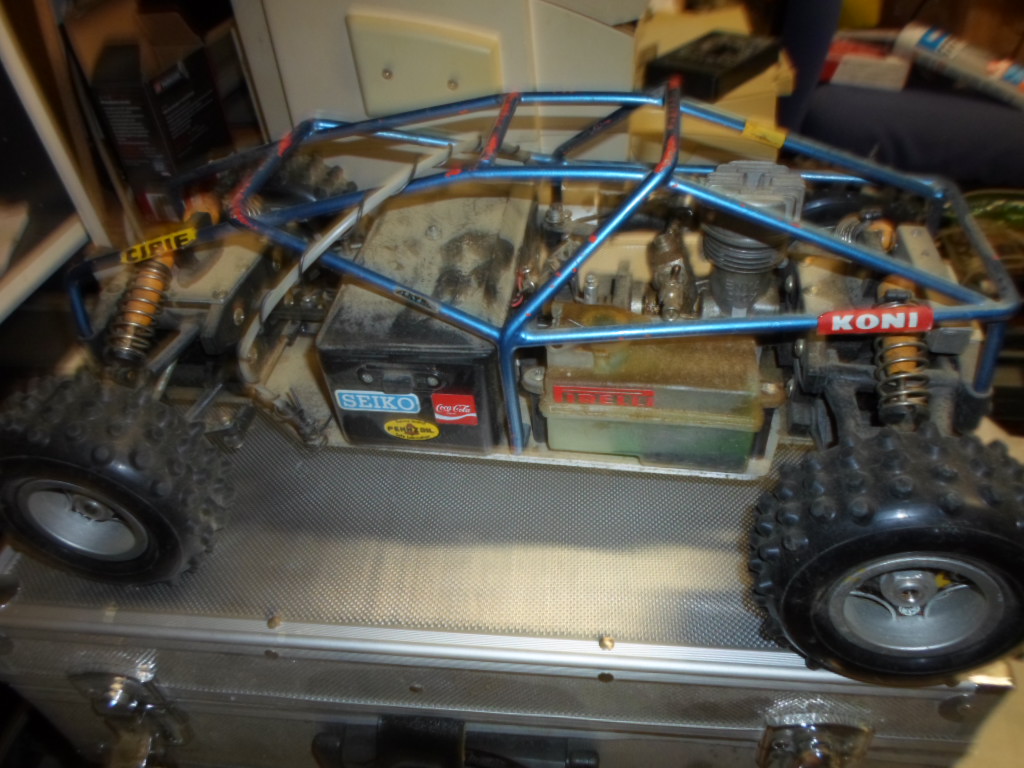

Da er ein bischen Modellflug macht, möchte er mit einem Modellmotor
Nitro aus einem RC-Buggy und 2 DC-Motoren einen Stromgenerator aufbauen.
Die DC-Motoren hat er vom Modellbau-Flohmarkt, und es gibt nur die
Werte, die ihm der Verkäufer ausgedruckt hat. Mehr haben wir dazu nicht.
Ich schreibe sie hier mal hin:
DC Motor von 24 - 230 V DC, als Generator einsetzbar
Leerlaufdrehzahl bei 230 V DC 18.500 rpm
Max. Wirkungsgrad 62% bei 14.000 rpm / 0,67 A Stromaufnahme
Leerlaufdrezahl mit 24 V 1.600 rpm / mit 73 V 5.200 rpm
Als Generator gemessen: 30 V bei 2.300 rpm / 130 V bei 10.100 rpm
Der Nitro-Motor aus dem RC-Buggy stammt auch vom Flohmarkt, der hat wohl
2 PS bei 30.000 rpm.

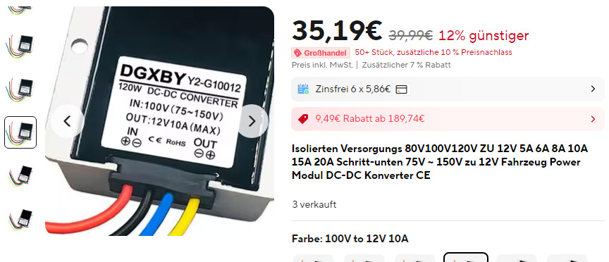

Damit kann man jetzt erst mal nicht viel anfangen. Es gibt (leider nur
in China bestellbar) einen bezahlbaren Step-Down-Convertor DC, der von
24 V DC bis knapp 150 V DC Eingang auf konstant 13.8 V DC Ausgang
transformiert. Das entspricht ziemlich genau der Spannung, die ich bei
laufendem Motor am Zigarettenanzünder anliegen habe, wo unterwegs das
Tablet geladen wird. Oder beim Einkaufen im Sommer die Kühlbox dran
hängt.
Mit 130 V oder sogar 230 V DC kann kein Mensch etwas anfangen, aber mit
13.8 V DC geht so einiges. Deshalb wurde dafür entschieden.

Der Nitro-Motor für den RC-Buggy dreht mit 30.000 rpm, das ist quasi das
Doppelte von einem RC-Flugmodellmotor. Benötigt aber
konstruktionsbedingt keine aufwändige Kühlung. Mit Standgas kann man da
nichts anfangen, im Generatorbetrieb unter Last mal gar nicht.

von Ralf X. (ralf0815)
Ingo L. schrieb:
> Vor Jahren gab es aber auch nur Flugmodellmotoren (schlechte Kühlung
> ohne Flugbetrieb und Luftschraube...) und keine Nitromotoren für
> Fahrzeugmodelle mit fast 3 PS.
Wie kommst Du denn darauf?
Der Buggy im Anhang stammt aus Ende der 70er, verkauft wurde sowas aber
damals schon lange.
Aus ~1968 habe ich noch einen Enya, 2,5 ccm wassergekühlt, andere
damaligen Modellbaukollegen hatten Rennboote mit 0,8 bis über 25 ccm,
darunter auch viele luftgekühlte.

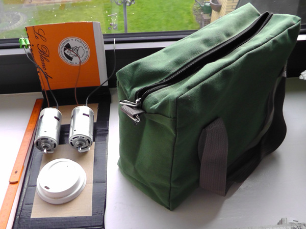

von Ingo L. (erfter67)
Und wer immer noch glaubt, das wäre hier ein Troll-Thread und es gibt
kein Projekt, es kommt später noch ein Foto dazu. Mit den
Elektromotoren, der Nitromotor liegt zur Reinigung im Ultraschallbad.

Ingo L. schrieb:
> Aufgrund fehlender Angaben zu den DC-Motoren
Oftmals gibt es sehr ähnliche Motoren und mit Erfahrung können das
durchaus hier Leute herausbekommen. Dazu würde halt ein gutes Foto der
Motoren von zwei Seiten benötigt. Nicht vergessen ein Lineal mit dazu zu
legen, damit es einen Anhaltspunkt für die Größe des Motors gibt.
Dieter D. schrieb:
Genau so ist der Plan. Die Fotos kommen morgen, das bekommen wir heute
nicht mehr hin.
Um mal wieder zum Thema zurück zu kommen, hier mal zwei Bilder zum
geplanten Aufbau, momentan auf Pappe. Motoren sind zu sehen, wo der
weiße Deckel liegt, sitzt der Nitro-Motor mit einer Übersetzung von
Riemenscheiben auf die abgebildeten DC-Generatormotoren. Kurze Abstände,
eine horizontale Ebene.
Step-Down-Wandler ist noch nicht da, kommt hoffentlich diese Woche. Wird
auf die Rückseite montiert. Riemenscheiben, Keilriemen etc. fehlen auch
noch. Leider gibt es hier keinen Modellbauladen mehr, oder sowas wie
Conrad Elektronik, man muss sich alles bestellen.

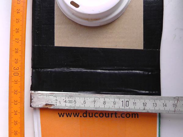

Zielsetzung war, das Projekt in die grüne Werkzeugtasche im Bild zu
bringen, damit es tatsächlich auch ein kleines Transportmaß hat.
Bodenplatte etwa 32 x 14 cm, Höhe 18 cm. Nach allen Angaben zu den
Teilen wird es passen.
