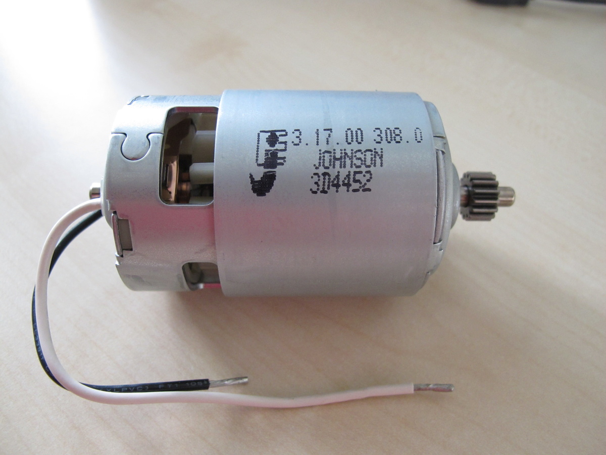

ich will mir aus einem fetten kleinen (450 g) Permanent-Magnet DC-Motor
(RC-Bereich) mit einer max. Leistung von 12 Volt / 450 Watt bei < 10.000
RPM in Kombination mit einem RC Nitro-Motor 1,94 ccm  0,5 PS, 2000 -
16.000 RPM eine kleine stabile Stromversorgung für unterwegs aufbauen.
Akkus laden etc., aber bei der Leistung sollte ja eigentlich noch mehr
möglich sein: Dauerbetrieb Tablet, Kühlbox, Beleuchtung etc.

Beide Motoren sind bereits "anwesend", aber noch nicht gelaufen - quasi
Neuzustand. Zum Verbauch des Nitro - ist ein ASP 12A mit Schalldämpfer
von Conrad - kann ich insofern noch nichts dazu sagen. Der Elektro-Motor
ist ein Johnson und als Generator tauglich.

Der Andere schrieb:
> Das wird ein 3 Phasen Motor sein, also brauchst du eine M3 oder B6
> Gleichrichterschaltung.
Der Motor ist dieser hier:
http://www.ebay.de/itm/Hochleistungs-Motor-JOHNSON-12V-max-75A-0-4Nm-460W-Windrad-Wasserrad-Generator-/261165716234?hash=item3cceb0930a:g:x3kAAOSwoydWoKx9
Im Gegensatz zu den üblichen RC-Brushless mit 3 Kabeln verfügt dieser
nur über 2.

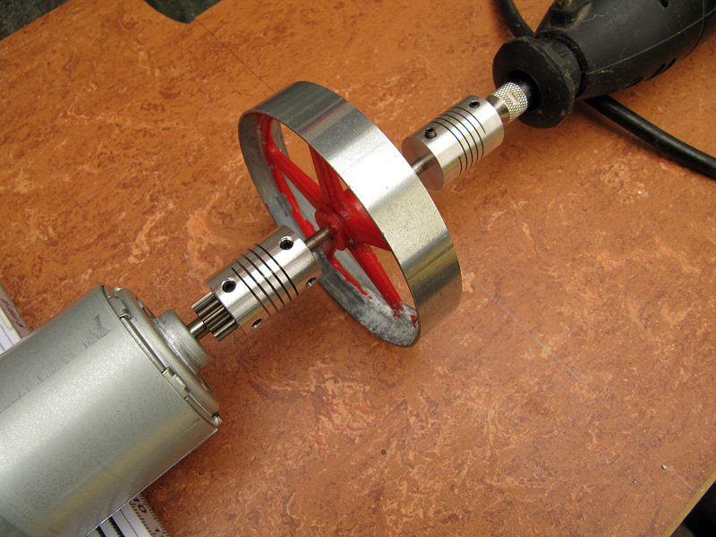

Ich habe doch schon ein Schwungrad einer kleinen Dampfmaschine, sowie in
dem Video zum ASP 12A gezeigt.

Gast #4617158
Ingo L. schrieb:
> Karl schrieb:
>>Eine halbwegs vernünftige
>> Drehzahlregelung ließe sich wahrscheinlich mit einem AVR und einem Servo
>> realisieren. Für mehr Stabilität würde eine Schwungmasse sorgen.
>> Weiterhin braucht man eine Übersetzung vom Motor zum Generator.
das Schwungrad sieht mir nach Grauguss aus. Hälst du es für eine gute
Idee, bei bis zu 16.000 1/min (wenn ich mich recht erinnere) das mit
Speichen versehene Schwungrad einer Spielzeug-Dampfmaschine, die
vermutlich nicht nennenswert über 3000 1/min hinaus kommt, zu
verwenden.. ?
Meine Bedenken würden hinsichtlich Zentrifugalkräften und der Zerlegung
des Schwungrads (dünne Speichen als Schwachstellen, Grauguss ist
womöglich nicht sonderlich homogen und enthält Lunker..) und der
erforderlichen Wuchtgüte gehen..
Bitte bei solchen Versuchen nicht im Flugbereich der Splitter stehen!!
Grüße
Christian

OP #4617176
> verwenden.. ?
Hallo Christian, ich habe einige experimentelle Tesla-Turbinen gesehen,
die mit weniger Material aufgebaut wurden - von alten Festplatten über
CD´s bis zum Rad vom Pizzaschneider...
RPM bei einer Tesla unter Dampfdruck geht locker auf über 40.000, also
weit ab meiner Konstruktion.
Alle korrekt gewuchteten Turbinen haben selbst bei billigstem Material
der Umdrehung standgehalten. Hier sehe ich den wichtigsten Punkt: bei
hoher Umdrehung korrekte Wuchtung. Wenn die nicht gegeben ist, fliegen
Dir zunächst die Schrauben um die Ohren, bevor sich das Schwungrad
zerlegt.
Gast #4617188
Ingo L. schrieb:
>> verwenden.. ?
> zerlegt.
Hallo Ingo,
sowohl Festplattenscheiben als auch CDs sind zumindest für hohe
Drehzahlen ausgelegt. Zusammen mit dem Pizzaschneidrad haben die die
Gemeinsamkeit, recht homogen und kompakt zu sein. Beim Schwungrad mit
Speichen ist das nicht gegeben. Wäre das ein massives Stahl-Drehteil,
hätte ich vermutlich kein Problem damit (würde aber trotzdem rechnen!).
Hier habe ich Bauchschmerzen. Die Fliehkraft steigt linear mit dem
Radius/Durchmesser und quadratisch mit der Drehzahl. Da kann man sich
schnell mal verschätzen.. Kann gut gehen, muss aber nicht. Letztendlich
ist es deine Gesundheit :-)
Grüße
Christian

Ingo L. schrieb:

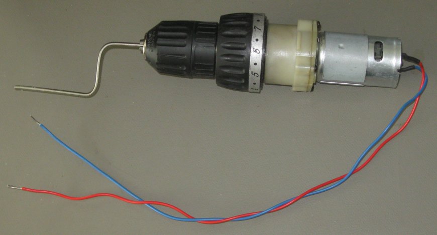

> nur über 2.
Und im Gegensatz zu den üblichen RC-Brushless ist das keiner.
Wenn das Bild genau anschaut, dann sieht man den Kollektor (der
Gleichstrom Permanentmagnetmaschine).
Brushless ist ein Drehstrommotor, synchron wegen der Permanentmagnete,
der über eine speziellen Umrichter betrieben wird. Die Phasenlage muß
nämlich zum aktuellen Stand des Rotors passen. Als Generator braucht der
nur eine Gleichrichterbrücke, 3phasig.
Das von dir gewählte Exemplar ist eher was für Akkubetriebene Werkzeuge.
Wäre es BLDC, dann würde der Begriff sicher im Angebotstext auftauchen.
Ich habe den Motor eigentlich nur gewählt, weil er als Generator-
(tauglich) beschrieben wird. Natürlich müsste man den bei Wind- oder
Wasserkraft mit einem Getriebe übersetzen. Die Frage ist nur, was er
auch tatsächlich leistet.
Ich hatte die Idee, den mal mit meinem Dremel-Fake (diese kleinen
Multiwerkzeuge vom Discounter) über die Welle anzukoppeln und mit dem
Multimeter an den 2 Kabeln zu messen. Damit erreiche ich immerhin dessen
Drehzahlen.
Noch andere Ideen, probiere gerne alles aus.

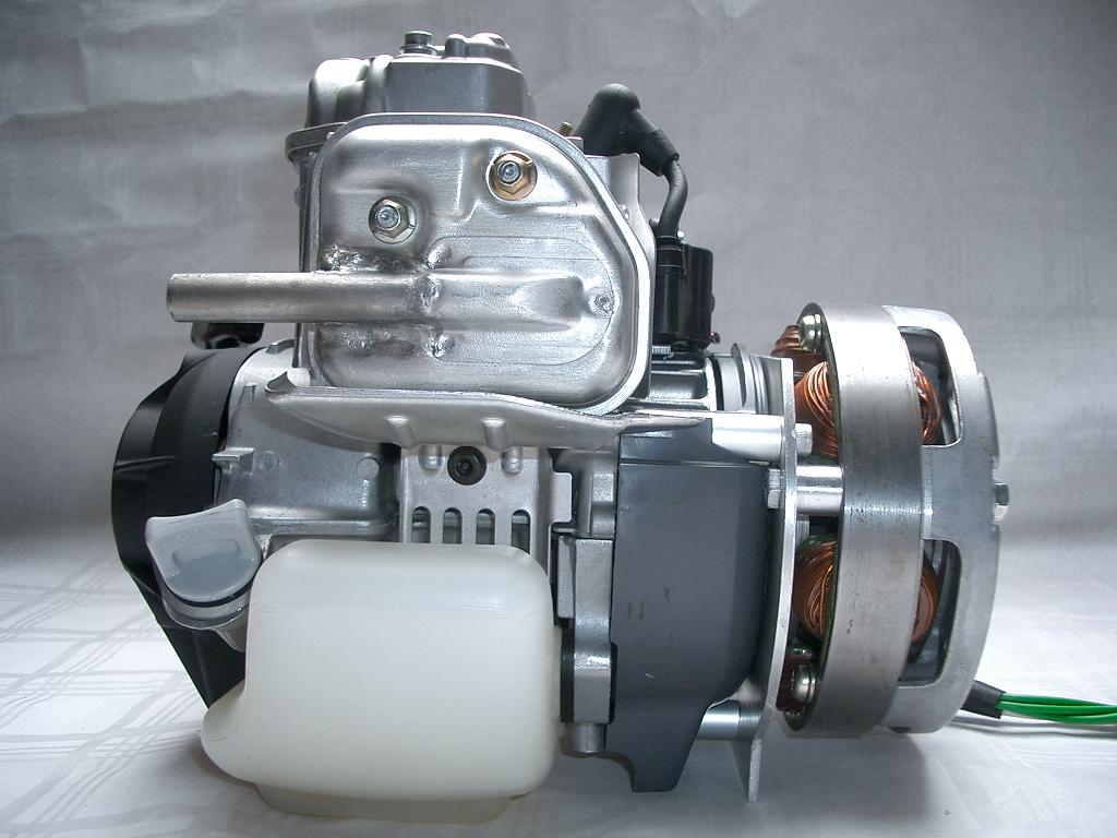

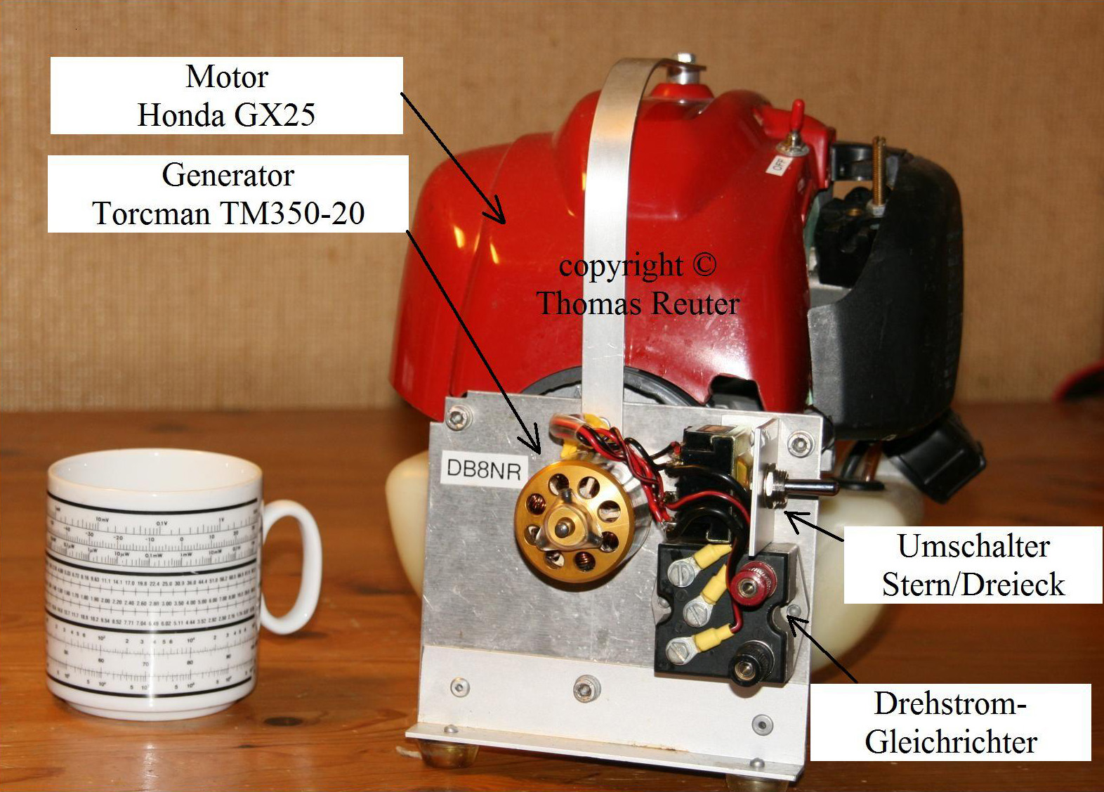

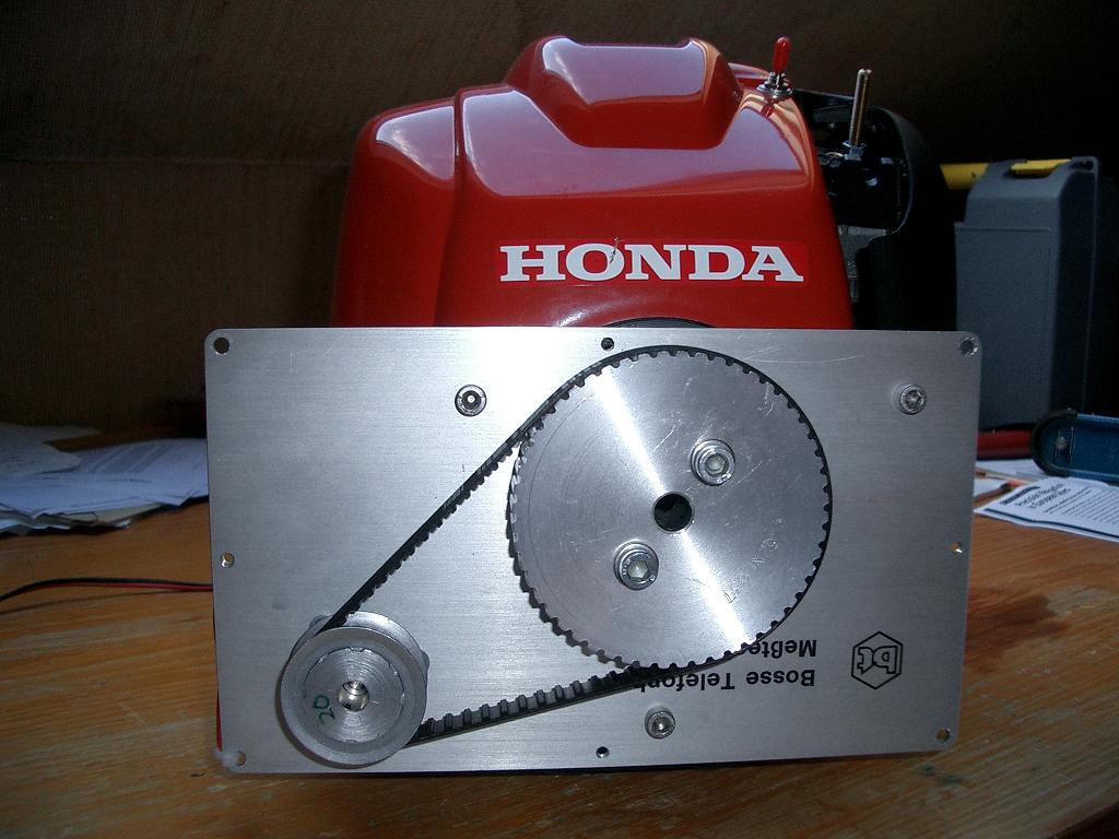

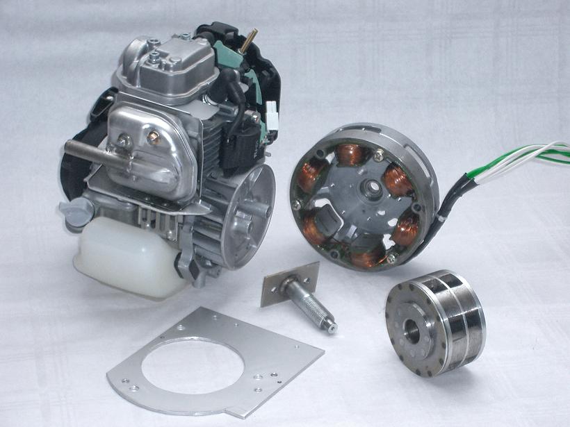

> Wo hast du eigentlich die ganzen Motörchen her?
Ich glaube, er baut sie selber und verkauft sie sogar. Hatte ich oben im
Thread mal als Link gesehen. Dafür Hut ab, wenn die Teile auch
tatsächlich so funktionieren. Deutlich größer als meine Planung, aber
nicht jeder trägt so ein Teil mit sich rum.

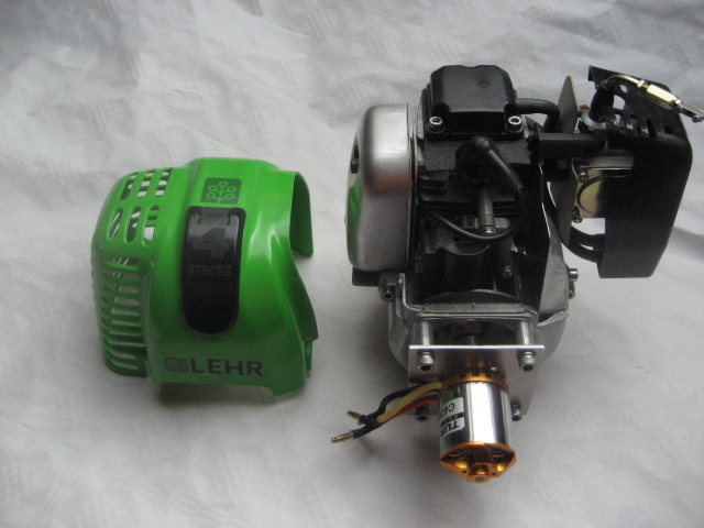

Thomas R. schrieb:
> Die sind handelsüblich: Honda, McCulloch etc.
> Den Lehr-Gasmotor habe in der USA gekauft.
Danke für die Infos.
Dass man die Motörchen kaufen kann war mir klar, allerdings kannte ich
den Lehr Gasmotor noch nicht.
Man kauft sich ja aber nicht einfach so mehrere Motore, verkaufst du
dann deine Mini-Generatoren?

#4617729
Hallo Ingo L.,
ich hab mir mal den Motor im Ebay angeschaut. Mit den Typnummern wollte
ich dann bei Johnson Electrics weitere Infos suchen.
Nur, den Motor haben die nicht im Standard- Portfolio. Sieht also eher
nach einer kundenspezifisch, gefertigten Antriebslösung aus.
Prinzipiell kannst Du mit kleinem Verbrenner den DC-Motor als Generator
betreiben. Ich erwarte einen Wirkungsgrad von weit unterhalb 30%, ist
prinzipbedingt so. Erklärung folgt.
Nach Ebay-Verkäufer-Angaben leistet der Motor max. 480W, bei 12V,
ca.75A, das macht ca. 900W elektrische Leistungsaufnahme maximal. Der
Wirkungsgrad als Motor liegt bei max. Leistung bei ca. 50%.
Leider fehlen die Nennbetriebsdaten, um den Motor genauer zu beurteilen.
Motorbetrieb:
Verantwortlich für den Wirkungsgrad ist zum einen der Innenwiderstand
der Läuferwicklung, dazu kommen dann noch die Bürstenwiderstände und
einiges mehr. Strombegenzend wirkt dann noch die Gegen-EMK der
Maschine,die dem zugeführten Strom entgegenwirkt. Könnte man die
Spannung unmittelbar am Anfang und Ende der Läuferwicklung messen, wäre
das Ergebnis deutlich
kleiner als die Klemmenspannung.
Generatorbetrieb:
Innenwiderstand und Bürstenwiderstand bleiben. Eine Gegen-EMK ist so
nicht mehr feststellbar. Aufgrund der niedrigeren, inneren
Läuferspannung müsste der Generator(Motor) mit deutlich höherer
Drehzahlbetrieben werden,denn steigende Drehzahl bedeutet letztendlich
auch steigende Klemmenspannung.
Gefahr ist, das sich der Kommutator bei höherer Drehzahl>>Max. einfach
mechanisch durch die Fliehkraft zerlegt,oder auch die Wicklung sich
ablöst.
Hats alles schon gegeben.
Zur Regelung:
Um die Regelbarkeit zu verbessern sollte auf jeden Fall ein Akku als
Puffer
eingesetzt werden. Das wirkt wie ein PT1-Glied in der Regelstrecke.
Im Grundsatz stell ich mir einen PID-Regler vor. Der Regler erfasst die
Klemmenspannung, den Generatorstrom, um anhand eines gegebenen
Sollwertes
über ein Modellbauservo die Verbrennerdrhzahl zu steuern.
Bei steigender Belastung sinkt die Klemmenspannung, der Verbrenner dreht
höher und gleicht aus, bis Sollwert wieder erreicht. Umgekehrt genauso.
Der Generatorstrom begrenzt den Drehzahlregeler.
Ach so, aus der Spannung lassen sich die Kommutierungspulse extrahieren
und verstärken, um bei Überdrehzahl den Regler zu begrenzen.
Als Akku könnte man LiPo- Akkus nehmen, 2 Zellen in Reihe ergäben dann
ca. 6-7Volt. Das wäre bei moderater Drehzahl gut machbar.
Lastwechselspitzen werden so unproblematisch. Die obligatorische
Schottky-Diode in Reihe zw. Generator und Akku, bzw. Entkopplung im
LiPo-Laderegler integriert. Der Akku soll ja nicht bei
Verbrennerstillstand
rückwärts entladen.
Soweit zum ersten,was mir gerade so eingefallen ist.
MfG
U.K

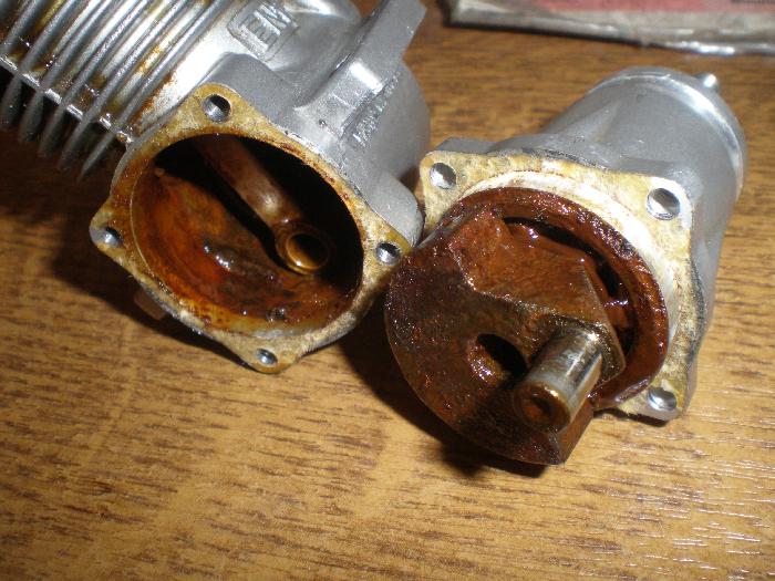

Dieser Verbrenner ist ungeeignet.
Von diesen baugleichen Dingern liegen bei mir in der Werkstatt noch
reichlich rum, einige noch aus den 60er Jahren. Die Zeichnung von Deinem
Motor habe ich mir angesehen - ist immer noch das gleiche Design.
Es gibt besser geeignete für Deine Anwendung.

Als erstes besorge Dir diesen Motor (der natürlich kein Brushless ist,
die "Brushes" sieht man sogar im Bild) und betreibe ihn mit z.B. 5V.
Dabei die Drehzahl messen (ein guter Drehzahlmesser ist ja wohl
vorhanden?).
Dann betreibe den Motor als Generator (z.B. mit Akkuschrauber oder
Dremelersatz) mit genau dieser Drehzahl und messe die abgegebene
Spannung.
Diese wird sehr weit weg von den 5V des ersten Versuches sein. Nein
nicht höher, sondern deutlich geringer.
Jetzt kannst Du in etwa abschätzen welche Drehzahl Du brauchst um auf
über 12V im Generatorbetrieb zu kommen.
Allerdings waren wir bisher im Leerlaufbetrieb, mithin bisher
untauglich. Also wiederhole das Ganze mit einer 100W-Last. Im
Motorbetrieb geht z.B. ein Propeller in zähem Öl als Last. Im
Generatorbetrieb ein passender Widerstand (für beides hilft das Gesetz
vom Herrn Ohm). Jetzt hast Du schon realistischere Werte und kannst
darauf aufbauen.

Das 2. Bild zeigt übrigens eindrucksvoll was passiert wenn man nach
einem Motorlauf mit Nitromethanhaltigem Sprit mit Synthetiköl den Motor
einfach liegen läßt ohne ihn zu spülen/konservieren. (Zustand nach Kauf
eines Motors, Enya 46-4c)

Und jetzt nochmal zurück zum Thema. Habe den E-Motor eben mit einer
9-V-Blockbatterie getestet. Weißes Kabel auf Plus, schwarzes auf Minus:
läuft gegen Uhrzeigersinn. Funktioniert.
Kabel dann mal umgekehrt: Motor läuft rechtsrum. Dabei ist die Batterie
mal richtig warm geworden.
Cool, was?
Bischen Spaß muss sein...-:)

Ich verabschiede mich jetzt mal ergebnislos in die neue Woche. Das
Bohrfutter des Dremel kann die Welle vom E-Motor nicht aufnehmen, da zu
dick. "Grumpf"
Insofern ist Bastelei angesagt, bevor überhaupt ein Test möglich ist.

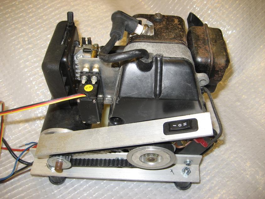

OP #4620672
Joggel schrieb:
> Ein 10 Kubik an einem DC Motor, schon etwas angestaubt. Die
> Zahnriemenpulleys sid offensichtlich wegdiffundiert. Lief nie stabil.
> Unmoeglich ohne Puffer zu regeln.
Ich glaube ehrlich gesagt nicht, dass dieses Projekt eine gute Idee war.
Ich würde das nur über eine direkte Verbindung auf einer (gekoppelten)
Welle umsetzen, die beide Motoren sich gegenüberstehend in Traktion
bringt.
Ich kann mir gut vorstellen, dass dieser Riemen im seitlichen Antrieb
nicht zum Konzept des Verbrenners passt, der seine Kraft so auch nicht
weitergeben möchte.
Ich muss jetzt zunächst auf eine bestellte Wellenkupplung warten, um den
E-Motor mit dem Dremel testen zu können. Welle Motor = 5 mm, max.
Aufnahme Dremel = 3 mm. Das bringe ich so natürlich nicht zusammen.
#4620793
Eine Frage schrieb:
>> weitergeben möchte.
> Soso. Und warum?
Na klar, das ist ein Frontal- und kein Seiten-Verbrenner.
Mal ohne Scherz: ob dem Motor vielleicht die Schwungmasse gefehlt hat?
Bei der kommt es ja nicht nur auf das Gewicht an sondern auf den Abstand
zur Achse, d.h. eine Luftschraube mag leicht sein, aber kann trotzdem
einiges an Dreh-Energie speichern. Zudem verlangt sie bei niedrigen
Drehzahl viel weniger Drehmoment als großen. Der Motor hat nicht nur
blockiert das höchste Drehmoment, er bremst als Generator unter Last
auch schon bei niedriger Drehzahl.
Also wie schon über hunderte Posts angemerkt: das Konzept paßt nicht zu
den Komponenten.
Und vielleicht auch nicht zum Erfinder.
OP #4620808
Carl D. schrieb:
> Eine Frage schrieb:
>>> weitergeben möchte.
>> Soso. Und warum?
Und im Übrigen gibt es in keinem Stromkraftwerk der Welt jemals eine
antreibende Turbine, zu der der stromerzeugende Generator seitlich
montiert ist. Wäre auch völliger Unsinn. Turbine und Generator sind
immer eine Traktion in Reihe auf derselben Welle.
Das meinte ich mit "Hausaufgaben".
#4620819
Genau, denn da baut man eine Turbine die zum Medium (Wasser,Damp,Gas)
paßt und hängt einen eigens dafür geplanten, passenden Generator dran.
Und BTW, wenn man eine Async-Drehstrom-Generator hat, der mit 1500 U/min
laufen will, aber der kleine Diesel daneben mit 2000 U/min den besseren
Wirkungsgrad hat, dann baut man das genau so, wie du meinst, es niemals
gebaut wird. Das ist nämlich billiger als ein (Planeten-)Getriebe.
Gast #4620846
Hallo Ingo,
ich persönlich halte das System zwar als total fehl am Platz für eine
Notstromversorgung (Gründe wurden wohl schon hinreichend genannt), aber
dennoch finde ich es ein tolles Projekt um dem "Generatorbau",
insbesondere auch der Regelungstechnik dahinter etwas näher zu kommen.
Zur Anordnung:
Ich würde sehr wohl den Generator seitlich zum Motor montieren. Es gibt
(Flach-)Riemen, die deine Drehzahlen locker wegstecken. Großer Vorteil
wäre die platzsparende Bauweise, außerdem lassen sich so einfach
Drehzahlunterschiede angleichen.
Dabei kann motorseitig die Riemenscheibe gleich mit einer Schwungmasse
kombiniert werden.
Elektrisch:
Am besten Nennspannung einstellen, dann evtl mit Step-Down konvertern
etwaige Ausgangsspannungen generieren (5V USB etc...)
Etwas kniffliger wird in der Tat die Regelung. Versuchen würde ich es
mit einem Arduino, Analog die Spannung am Generator überwachen, nach
dieser Regeln und den Gaszug über ein Servo ansteuern.
Was denke ich ein absolut berechtigter Einwand war: Die Glühkerze muss
vorgeheizt werden, auch wenn dir in der Wildnis bereits der Strom
ausgegangen ist...
Und zum Anlassen: da du einen Flugzeugmotor hast wird es wohl schwer
einen Seilzugstarter nachzurüsten. Vlt integrierst du in deine
Schwungscheibe eine Nut um mit einer Schnur starten zu können.
Bin auf deine ersten Versuche gespannt :)
