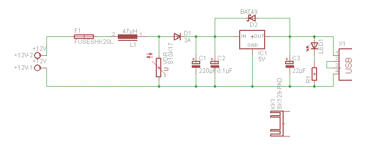

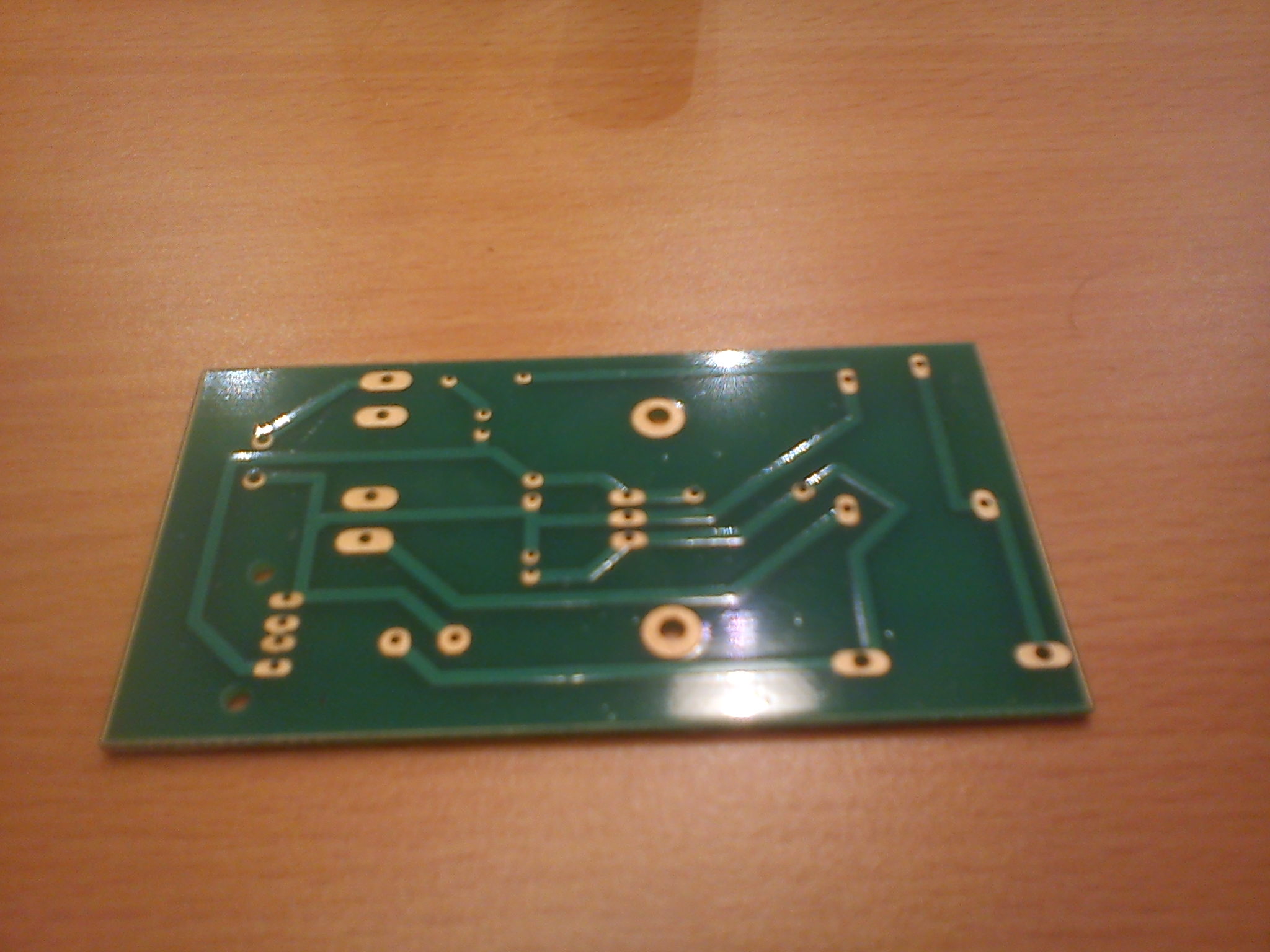

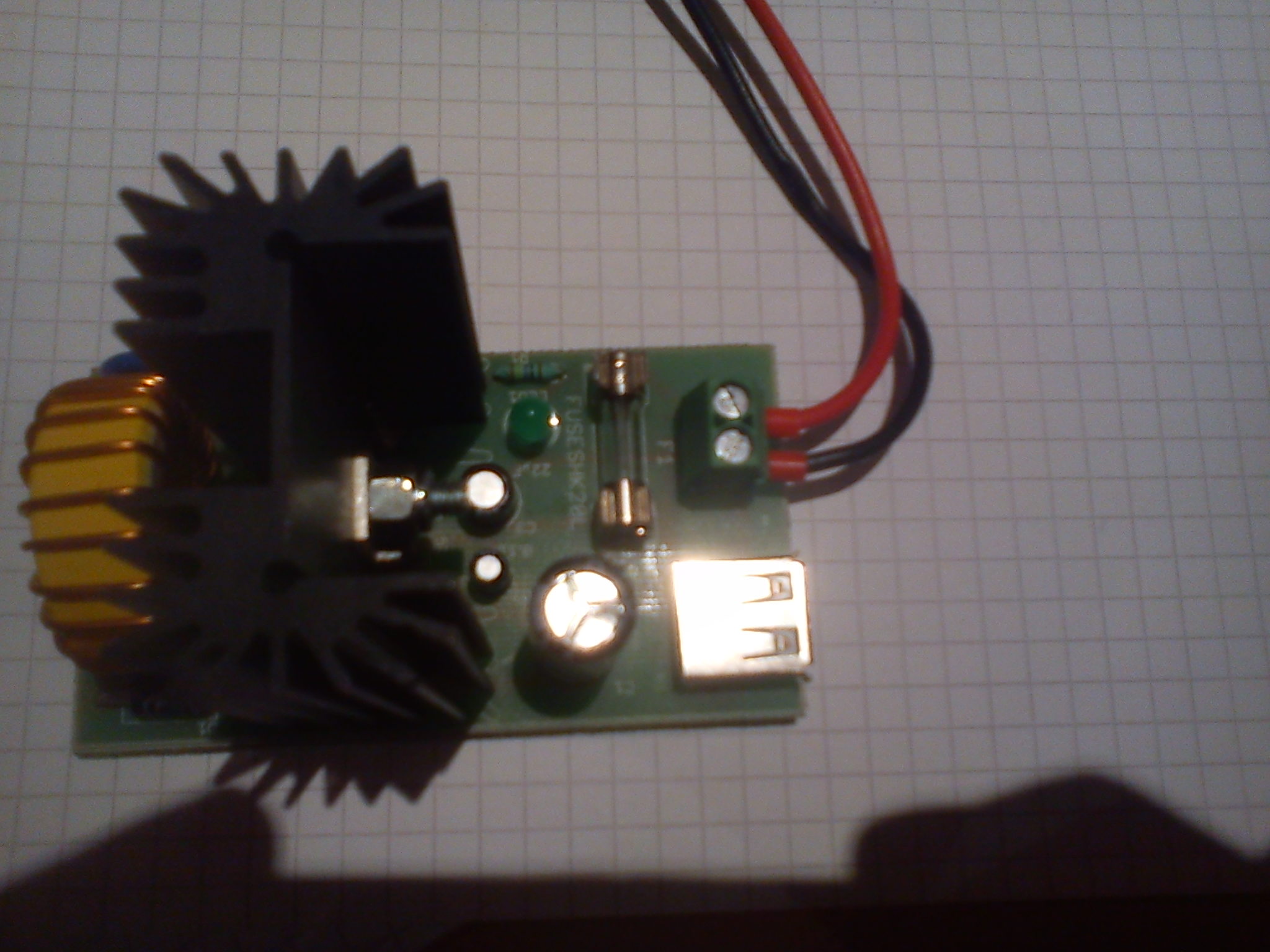

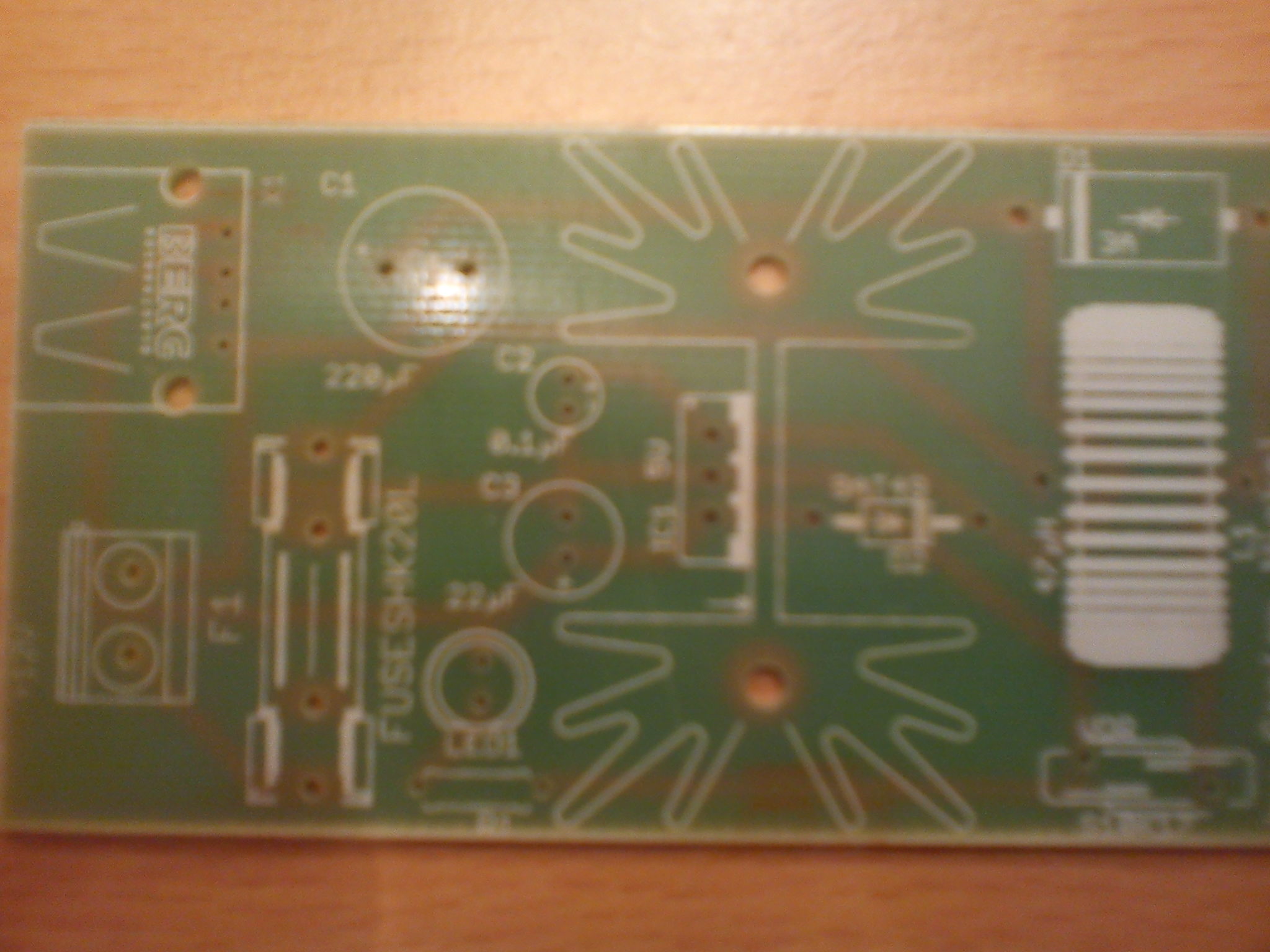

Ein feundliches Hallo, nach längerer Entwicklung meines Kfz-Smartphoneladers wollte ich euch diesen präsentieren weil mir dieses Forum bei meinem Projekt sehr weitergeholfen hat ! Kritik ist sehr erwünschnt ! Mfg
#2731995
Was sollen uns drei unscharfe Fotos ohne weitere Infos sagen?

Ein Schaltplan zB wäre nett.
Gerne ! Mfg
#2732003
Gibt es denn Erfahrungen, wie die Spannung beim Betrieb am Kfz-Bordnetz aussieht, zB bei laufender Lichtmaschine? Wegen so bösartigen Sachen wie Spikes? Fehlt es da nicht an Dioden, um die abzufangen?
#2732005
Strickwettbewerbgewinner schrieb: > Fehlt es da nicht an Dioden, um die abzufangen? Da fehlt wohl noch so einiges mehr, mal ganz abgesehen davon, dass das heute kaum noch mit Linearreglern gemacht wird. fonsana
Sicherlich wäre es eleganter mit einem Schaltregler gewesen aber es ist das erste mal das ich mich mit elektronik in dieser Form auseinander setzte -> deshalb kein High-End Produkt sondern ehr Hobbybastelei..... Was fehlt den ? Dioden ? 1.Der LC-Tiefpass lässt mit seiner fg= 50Hz nix hochfrequentes mehr durch 2.Kfz Varistor gegen Load-Dump t=20ns Umax=35V bei I=10A 3.Diode 1 = Verpolungsschutz 4.Sicherung flink 5.Schottky begrenzt Rückwärtsspannung über Linearregler auf max 0,4V hab also schon an viel gedacht ;)

Stefan xxxx schrieb: > Kritik ist sehr erwünschnt ! Theoretisch geht das so, praktisch ist D2 überflüssig und über die Belegung des USB zum Batterieladen solltest du das von ronnysc verlinkte Dokument noch mal lesen. Der Kühlkörper mit ca. 4K/W (beim geeigneter belüfteter Montage) erlaubt bis zu 1A. Nun fehlt natürlich noch das passende Gehäuse.
#3669015
Nein, D2 ist nicht überflüssig.... Vielleicht übertriebene Vorsicht aber nicht überflüssig! Kühlkörper kann mehr ! http://www.elektronik-kompendium.de/public/schaerer/ureg3pin.htm Gruß Stefan
#3670456
Richtig. Ein DCP Charger muss aber 1500mA Strom liefern können. Packet der Linearregler das ? LG K
#3670762
Der Liniarreglertyp ist ein L4940V5. -> JA das schafft er ! Mfg
Stefan xxxx schrieb: > Der Liniarreglertyp ist ein L4940V5. > > -> JA das schafft er ! Wenn Du damit 1,5A meinst, wird der Kühlkörper bei knapp 15W Verlustleistung aber schon ziemlich heiss werden.
#3670998
> Wenn Du damit 1,5A meinst, wird der Kühlkörper bei knapp 15W > Verlustleistung aber schon ziemlich heiss werden. Och soo schlimm isses doch gar nicht. Wenn man mal nachrechnet kommt das Die bei 14V am Eingang (Motor/Lichtmaschine läuft), 5V/1.5A am Ausgang und einem thermischen Widerstand von (3 +.5 +5.3) K/W (Junction-Case, Case-Kühlkörper, Kühlkörper (für die 50.8mm-Version, auf dem Foto leider nicht genau(er) zu erkennen)) auf gerade mal knapp 120 K über Umgebung. Da braucht man nur den nächsten Winter und dann das Fenster runterkurbeln. Oder fürs restliche Jahr einfach in die elektrische Kühlbox legen. Gaaa kein Problem.

Stefan xxxx schrieb: > Nein, D2 ist nicht überflüssig.... Das wrid durch mehrfaches Behaupten nicht richtiger.
#3671376
MaWin schrieb: > Das wrid durch mehrfaches Behaupten nicht richtiger. Ähm du, ist es für dich so schwer auf einen Link zu klicken und dort diese wunderschöne Beschreibung zu lesen? ;)
#3671396
Hi >Ähm du, ist es für dich so schwer auf einen Link zu klicken und dort >diese wunderschöne Beschreibung zu lesen? ;) Wunderschön ist nicht alles. Statt solche Secund Hand Informationen zu verbreiten solltest du mal in Datenblättern lesen: ST: Application with high capacitance loads and an output voltage greater than 6 volts need an external diode (see fig. 32) to protect the device against input short circuit. Ti: If the output voltage is greater than approximately 7 V, the emitter-base junction of the series-pass element (internal or external) could break down and be damaged. To prevent this, a diode shunt can be used as shown in Figure 7. ON und Fairchild erwähnen in den Datenblättern zu 78xx eine solche Diode überhaupt nicht. MfG Spess
#3671407
Das Problem mit den 7V rückwärts über dem Spannungsregler kann wegen D1 ja gar nicht auftreten. Ein Kurzschluss an den 12V Eingangsklemmen bewirkt nichts. Der Elko C1 sorgt dafür, dass die Eingangsspannung des Regler immer größer als die Ausgangsspannung ist.
