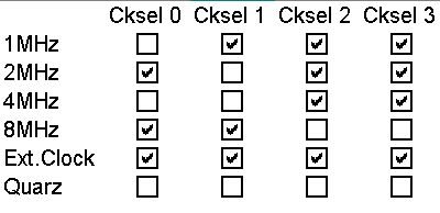

Moin,
beovr jemand schreit, ja ich habe die Suche benutzt und ins Datenblatt
geguckt und ich kann mir vorstellen, dass die Frage 1000mal im Jahr
beantwortet wird.
Die Suche ergab aber leider kein für mich eindeutiges Ergebnis und beim
Datanblatt und Ponyprog bin ich mir auch nicht sicher.
WAS ich weiß ist, dass ich bereits einen DIP Mega8 beim Versuch
geschrotet habe.
Da ich diesmal einen Mega8 in SMD-Form auf der Platine habe, will ich zu
100% sicher gehen und keinen Fehler machen.
Wie muss ich mit Ponyprog die Fusess setzen, damit mein 12Mhz Quearz
ordentlich läuft?
Ein Screenshot wäre super!
Ich hoffe es kann sich jemand herablassen und die Frage beantworten. ;)

Gast #442960
@Sönke M.: wie kommst Du zu den Fuses für 16Mhz Quarz???
Die Fuses CKSEL3...CKSEL0 sind ab 3MHz aufwärts immer 1111, bei Pony
also ohne Haken.
CKSEL3...CKSEL0 auf 0011 wie in Deinem Bild ist intern 4MHz, wenn ich
auf die Schnelle richtig geschaut habe.
Gruß aus Berlin
Michael
Gast #443122
@Michael
So sollte es sein, funktioniert aber in der Praxis nicht. Mit den
Einstellungen von Sönke arbeitet der Mega8 sowohl mit 8 als auch 16Mhz.
Mit 1111 schwingen die Quarze nicht an. Datenblätter sind nicht immer
eine gute Hilfe.
Gruß Wolfgang
Gast #443143
@W.Kästner:
"Datenblätter sind nicht immer eine gute Hilfe."
Das halte ich für eine sehr gewagt Behauptung.
Wenn Atmel die Bitkombinationen mit CKSEL3 = 0 für den internen
RC-Oszillator genutzt hat, bezweifle ich stark, daß er sich mit
CKSEL3..2 00 für den externen Quarz sonderlich interessiert.
Gruß aus Berlin
Michael
Gast #443550
Das behaupte ich nicht; ich habe es ausprobiert. Frage 10 Leute nach den
exakten Fuse-Einstellungen für CKSEl 3-0 und Du erhälst 16 Antworten.
W.Kästner
Gast #443585
Hi!
Ich habe bei Ponyprog NUR bei SUT0 ein Häkchen, sonst nirgends.
(erst neue AVRs auslesen und dann alle Häkchen bis auf SUT0 wegmachen)
Und betreibe damit mit ext. Quarzen (keine Oszillatoren) problemlos
ATTiny2313, ATMega8,16,32
Andere AVRs habe ich nicht, weiss nicht wie es da ausschaut.
