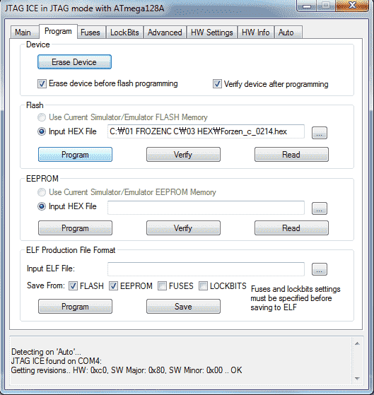

Hallo, ich muss nach der Anleitung dieses Gerät programmieren. Woher kriege ich die hex Datei? und die LCD?

Du brauchst das auf Seite 10 erwähnte "FIRMWARE UPGRADE KIT <SD CARD>" und das auf Seite 11 erwähnte "FIRMWARE UPGRADE KIT <USB JTAG>". Im ersten Kit ist die programmierte SD-Karte enthalten, im zweiten Kit die benötigte Hex-Datei.

Das ist nur der JTAG-Programmer

Die Anleitung stammt vom Hersteller selbst. Die SD Karte ist versehentlich gelöscht worden, weswegen das Programm auf das Gerät nicht mehr läuft. Es muss neu programmiert werden. Allerdings muss die Hex Datei her nur gibt es keine

Wohin führt denn der "USB Stick" Link in der Präsentation?
Ansonsten den Hersteller kontaktieren.
Der Link führt zu einem Jtag, den man kaufen kann.
Ja, dann musste Du eben nochmal an den Hersteller herantreten, um die Hexdatei zu bekommen.
In der Anleitung steht der Dateiname Input HEX File C: W01 FROZENC CW03 HEXWForzen_c_0214.hex Die durchgestrichenen W muss man sich dazudenken.

Das "Forzen" im Dateiname ist ein Kapierschutz... ;-)
Woher soll ich die Datei haben? Ich hab jetzt beim Hersteller nachgefragt. Bis jetzt hab ich noch keine Meldung zurück erhalten

Der koreanische Hersteller des eingebauten Panel-PC: https://comfiletech.com/hmi/cha-070pr-7-open-frame-human-machine-interface-hmi/ CHA-070PR - 7" Open-Frame Human Machine Interface (HMI) 32Bit ARM926EJ-S, 400MHz, SDRAM:128MB, NAND Flash:256MB 7" (800x480) RS232C x 1 Buzzer (Beep) RTC (no backup battery)
