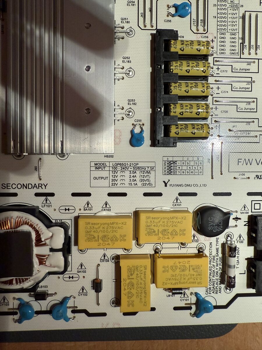

ich hoffe mir kann jemand behilflich sein und zwar habe ich seit einigen Wochen folgendes Problem mit meinem LG OLED Fernseher vom Typ 65G19:
Der Fernseher lässt sich aus dem Standby nicht einschalten. Wenn man das Gerät einschaltet, geht die Standby-LED nur kurz aus (500ms in etwa) und leuchtet danach wieder. Dass passiert jedes mal, wenn man die Einschalttaste betätigt.

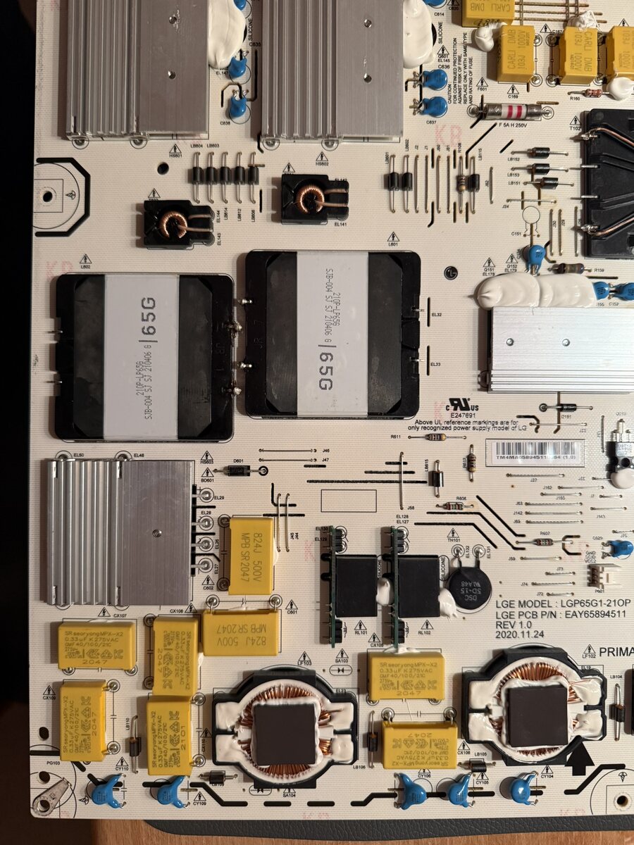

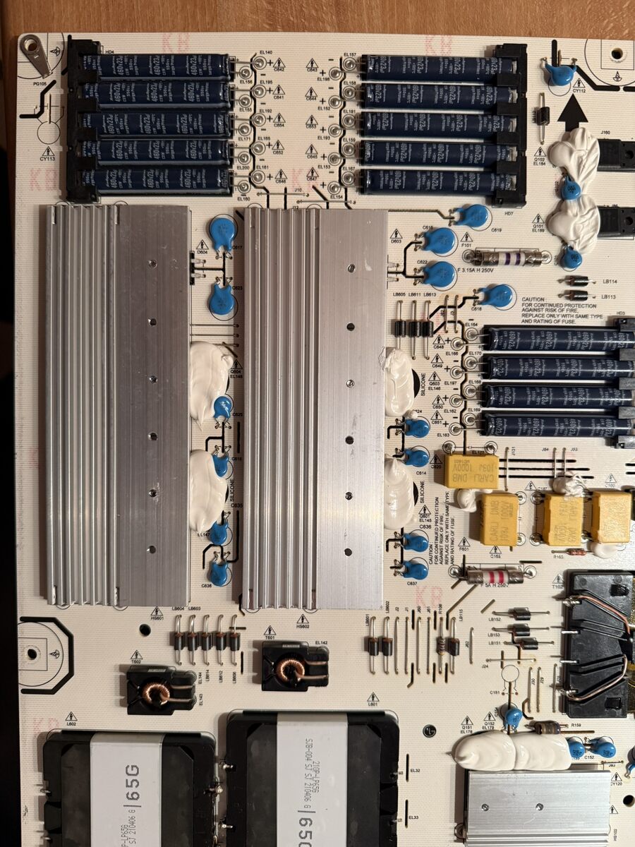

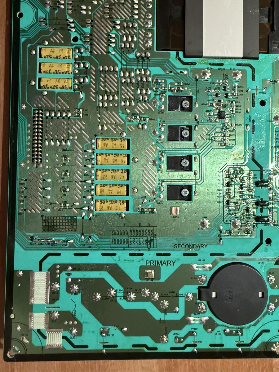

Ich habe das Gerät geöffnet und erst einmal eine Sichtkontrolle der Netzteilplatine, des T-Con Boards und des Mainboards durchgeführt: -> ohne Auffälligkeiten
Danach habe ich DC-Ausgangsspannungen der Netzteilplatine kontrolliert: +12V(VM)DC zum Mainboard -> i.O. +20V(VS)DC zum Mainboard -> i.O.

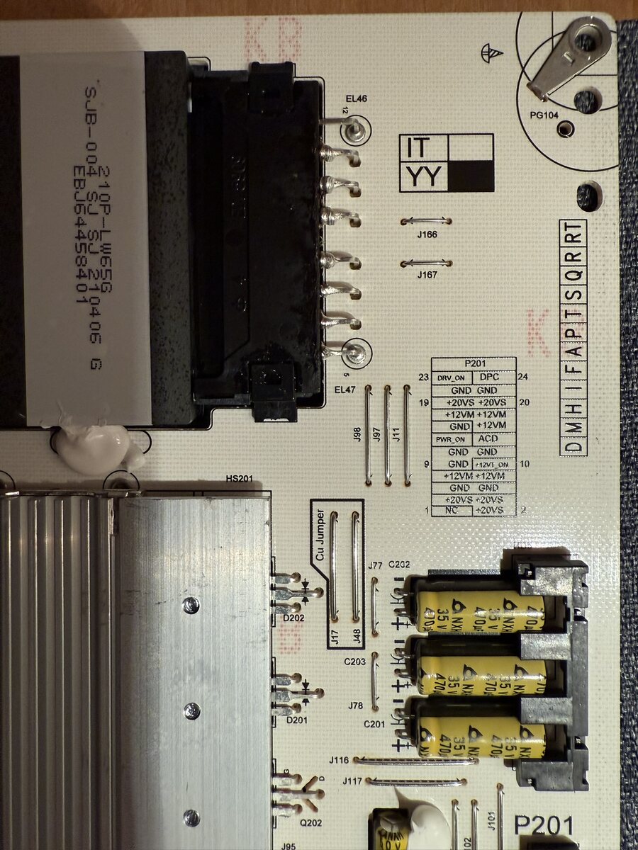

Da die Netzteilplatine nicht vollständig über das Relais einschaltet konnte ich im ersten Schritt die +22VD Spannungsversorgung des T-Con Boards für den Betrieb des Panels nicht prüfen. Wenn ich das T-Con Board von der Netzteilplatine getrennt habe und die zwei Flex-Ribbon Kabel zwischen T-Con Board und Mainboard getrennt habe, schaltet das Mainboard die Netzteilplatine voll ein. Hier kommt jetzt die Auffälligkeit:

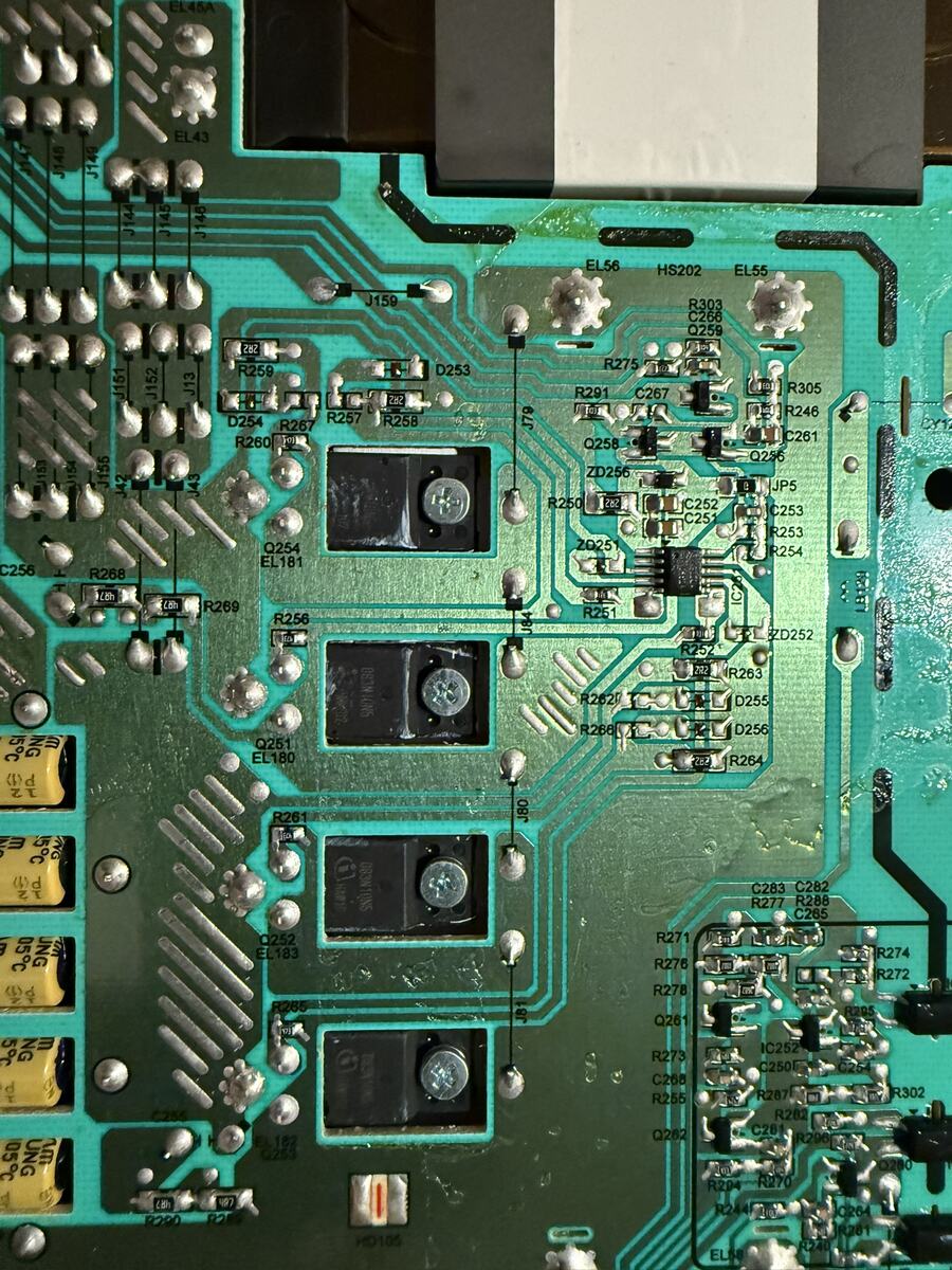

Ich habe die unbelastete +22VD Spannung der Netzteilplatine für das OLED Panel nachgemessen und habe nur einen Wert von 19,5V gemessen (habe ein hochwertiges Multimeter verwendet). Könnte diese Differenz der Spannung zu 22V (3,5V Diff) das korrekte Einschalten des T-Con Boards verhindern? Ist vielleicht jemanden bekannt, wodurch so ein Fehler hervorgerufen wird? Defekte Mosfets oder defekte Rückkopplung des Regelkreises für die Ausgangsspannung? Kennt vielleicht jemand dieses Problem oder kann mir einen Ratschlag zur weiteren Fehlersuche geben?
Ich würde mich über eure Hilfe sehr freuen!
