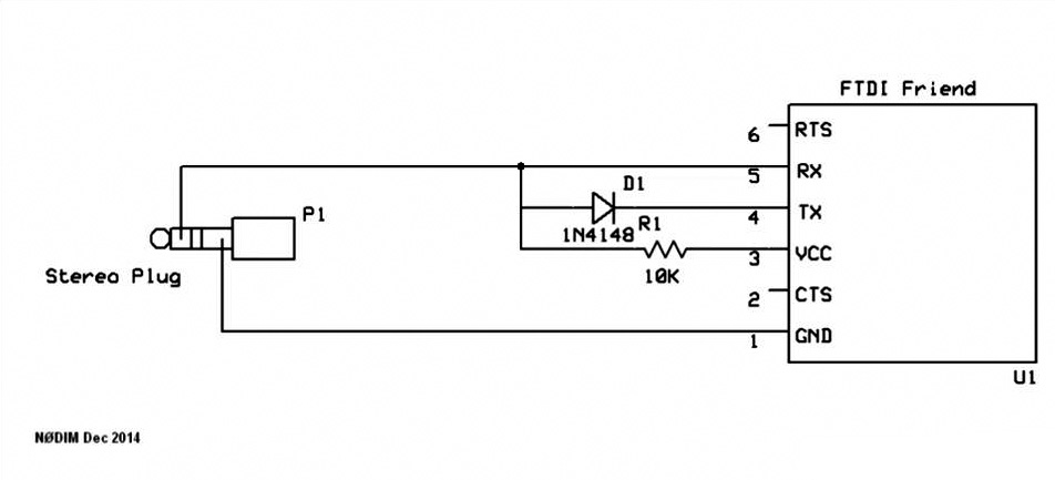

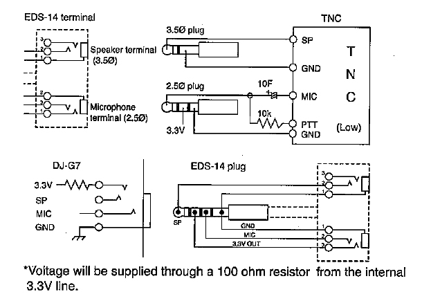

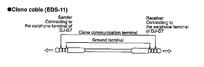

moin, ich möchte gern mein Alinco DJ-G7EG zwecks Programmierung mit dem Rechner verbinden, was aber bis jetzt leider nicht von Erfolg gekrönt war. Ja, ich habe die aktuellste Programmiersoftware von Alinco (2.07), als auch Chirp das dieses Gerät unterstützt. Allerdings habe ich (bis jetzt) noch keine käuflichen Kabelsätze dazu erworben, sondern möchte es "zu Fuß" machen. Anschlußschema ist dazu im Handbuch vorhanden. Laut Handbuch also, wird zum Programmieren Ground und der PIN mit den 3,3 Volt benutzt. Dazu ein FTDI Chip. Dazu habe ich ein universelles FTDI Miniboard, wo die diversen PINs frei zugänglich sind. Entsprechende Treiber sind installiert, der virtuelle COM Port wird eingerichtet, die erforderliche Baudzahl 57600 eingestellt, das Programm aufgerufen, COM Port ausgewählt, richtiges Gerät ausgewählt und nun Alinco auf Clone gestellt. Ich habe beide Circuit Varianten durchprobiert, sogar die Schottky Diode dazu in der Bastelkiste gefunden, aber niente, nada...... Nun bin ich mit dem Latein fast am Ende. Leider sind die Infos aus dem www dazu auch "spärlich" zu nennen. Hat von Euch eventuell jemand einen Tip? Eine Möglichkeit hatte ich noch gelesen, nämlich das manchmal erst eine aktuellere Firmware aufgespielt werden muß, was sehr heikel sein und mit Unbrauchbarkeit des Gerätes enden kann. Nur wo kann ich die Firmwareversion des Gerätes abrufen. Ich habe kein Menüpunkt dazu gefunden.
Gestern Abend habe ich gesehen, das beim Beginn des Verbindungsversuchs die Displaybeleuchtung angeht und direkt nach erscheinen der Fehlermeldung in der Software das Licht wieder ausgeschaltet wird. Also irgendwie scheint die Sequenz falsch bzw. noch kein korrekter 3.3 Voltlevel von Rx Tx anzuliegen.

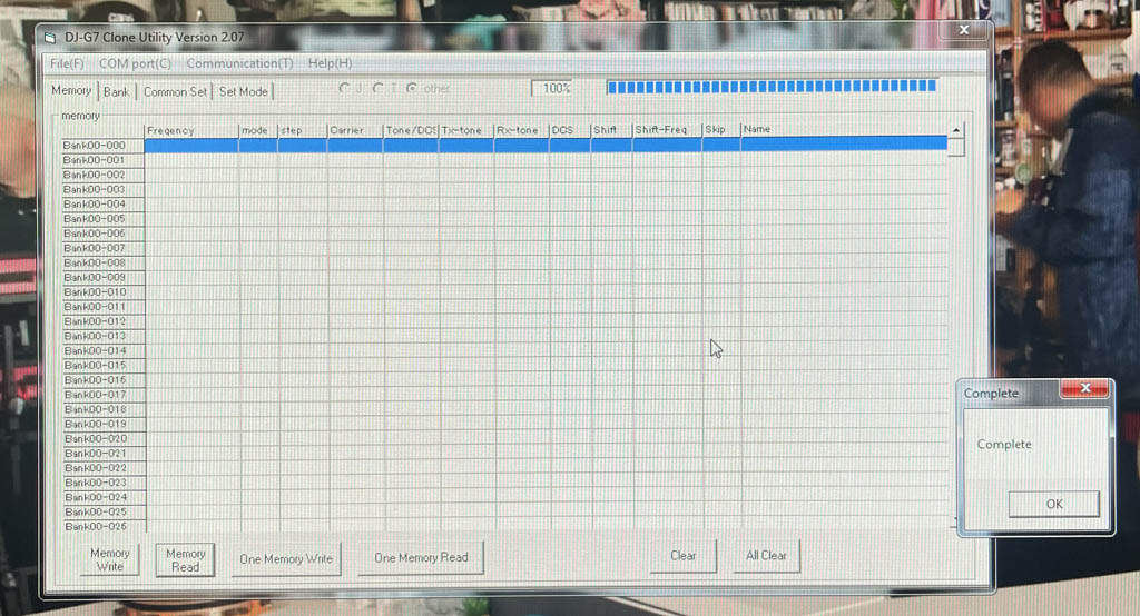

OP #7780767
Hallo alle,

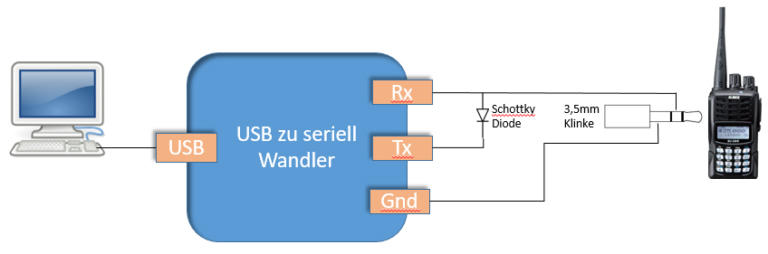

nach vielen vergeblichen Versuchen, hat es heute doch noch geklappt. Mit Chirp als auch mit dem von Alinco angebotenen Programm. Verschaltet laut angefügtem Bild und mehreren Kombinationen, war heute nochmal der Klinkenstecker dran, weil ich gelesen hatte, das er wegen der Besonderheit das man ihn als Original reinschrauben muß, einen Standard Stecker (wie im Bild) eventuell nicht tief genug zum sicheren kontaktieren hinein bekommt. Einer gab den Tip mit iPod Klinkenstecker, weil die schön schmal sind. Hab ich probiert, ging auch nicht. Den Messingstecker jetzt hab ich soweit wie in etwa am Original Handmike abgedreht und siehe da....nun klappts. Den zuerst fliegenden Drahtverhau schön zusammengelötet und nun verschwindet das Ding in einer Kiste zu den anderen sonstigen Programmierkabeln ;-) Es ist wohl auch noch wichtig die aktuellste Firmware auf dem Gerät zu haben. Kann man kontrollieren mit Keylock und 10x 1 drücken.
Die Striche unterhalb des gezeichneten Steckers nicht beachten.

OP #7780774
hatte vergessen das auch noch anzuhängen.
Bert, ich hatte fast alle möglichen Variablen innerhalb 2 - 3 Wochen ausprobiert, letztendlich war es wohl von Anfang an richtig verdrahtet, aber der Stecker nicht weit genug drin. Die Krux mit der Firmware hatte ich auch gelesen, aber wie updaten, ohne Programmierkabel? Im Menü gibt es keine Firmwareabfrage. Das mit Keylock und 10x 1 drücken habe ich aus den Tiefen des www. Ist scheinbar gar nicht offiziell dokumentiert. Eventuell im Servicemanual. Jedenfalls bei mir war 5.01 und das war ein gutes Zeichen.
