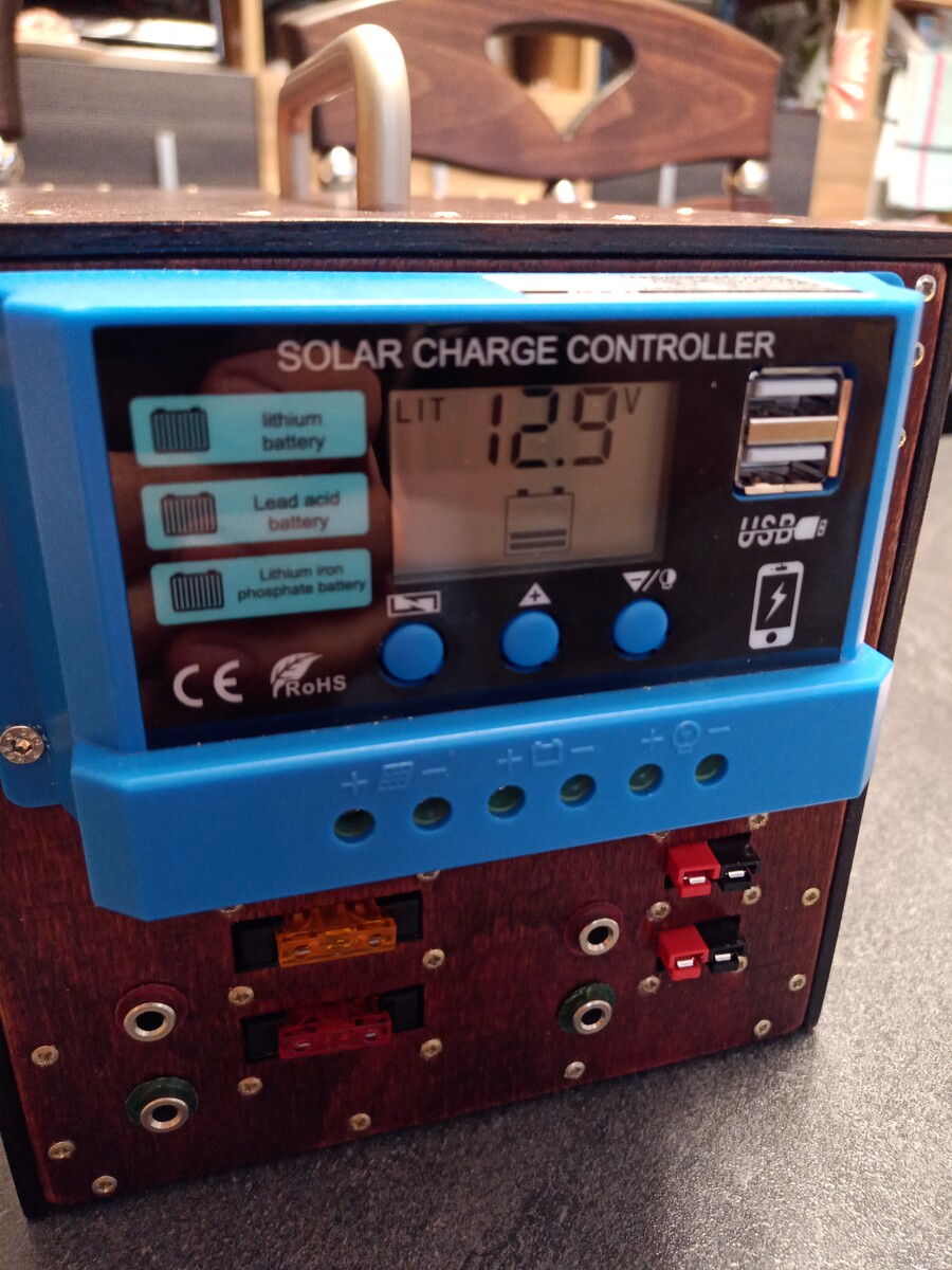

Ich habe mir eine kleine mobile 12,8V LiFePO4 Powerbox zusammengewerkelt. Diese soll im Sommer auch mobil mit einem kleinen Solarpanel aufzuladen sein. Dazu befindet sich einer dieser hellblauen China-PWM-Laderegler (die Lithium-Variante) an der Rückseite, der sich in der berühmten Bastelkiste versteckt hatte.
Das Ding macht Probleme. Die Batteriespannung laut Messung mit einem sauber arbeitenden Multimeter beträgt aktuell 13,3V. Der Laderegler zeigt 12,9V. Das heißt, er misst falsch. Das heißt auch, er lädt falsch, wenn ich da das Panel anstöpseln würde.
Angeklemmt ist er direkt über eine Sicherung an die Batterie. Also kein Spielkram dazwischen.
Meine Frage ist jetzt: Bevor ich den öffne, was für ein Controller arbeitet in dem Ding? Weiß das eventuell jemand? Kann man das irgendwie kalibrieren? Gibts da was auf der Platine? Ein Poti oder so? Oder kann man da eventuell an der Software was schrauben? Wäre schade wenns nicht geht. Der Formfaktor war entscheidend und die Tatsache daß er PWM ist (Ich betreibe daran im Sommer in der Laube einen Kurzwellenempfänger und will Störungen durch hochfrequente Schaltregler vermeiden).
Bisher hatte ich eine ähnliche Box mit AGM-Batterie betrieben. Natürlich mit der Laderegler-Variante für Bleibatterien. Der lief einwandfrei und stimmte auch.
Wenn du den Spannungsteiler findest über den er die akkuspannung misst kannst du an dem bisle pfuschen (Widerstand parallel) um das Ergebnis zu ziehen. Verschiebt halt die komplette Messung, aber wenn du es für den Ladenschluss optimierst reicht das ja eigtl

Ja, den Spannungsteiler modifizieren wäre natürlich eine Variante. Danke. Sollte gehen, wenn ich die Widerstände in der Schaltung denn identifiziere. Wäre natürlich noch schöner, wenn man den direkt einstellen könnte. Unterdessen habe ich das Ding aufgeschraubt und ernüchtert festgestellt daß da tatsächlich nichts ist, woran man den einstellt. Dann bin ich wohl Opfer der Bauteiltoleranzen und muß suchen. Schaltungsanalyse. Der eigentliche Controller sitzt unlesbar und gut versteckt hinter dem LCD. Denk nicht daß die Platine übersichtlich ist. 😅 Aber gut, dabei habe ich gleich erstmal festgestellt daß die Leistungselektronik auf der Rückseite trotz Wärmeleittape keinerlei Kontakt zu dem... ähm... "Kühlkörper" (Blech, 0,5mm) hatte. 🙈 Wasn Müll.... Auwei.
