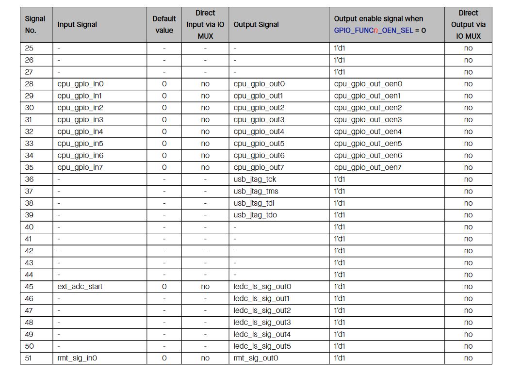

ich versuche gerade das Signal "cpu_gpio_out5" nach "gpio0"zu mappen.
Das Bild (pin_remap.jpg) was im Anhang zu sehen ist sagt mir das ich die Nummer "33" für das Signal "cpu_gpio_out5" dann in mein "GPIO_FUNC0_OUT_SEL_CFG_REG" schreiben muss damit ich später das Signal von GPIO5 an GPIO0 habe oder interpretiere ich das falsch?
#define GPIO_BASE                           0x60004000
#define GPIO_REG(r)                         (GPIO_BASE + r)
#define GPIO_FUNCx_OUT_SEL_CNFG_REG(n)      (0x0554 + (4*n))
//write value to register
#define REG_WRITE(_r, _v)  do {                                                                                        \
            (*(volatile uint32_t *)(_r)) = (_v);                                                                       \
        } while(0)
// cpu_gpio_out_5 an gpio0
REG_WRITE( GPIO_REG( GPIO_FUNCx_OUT_SEL_CNFG_REG( 0 ) ), 33 | 1<<9 );
Gruß Jan
