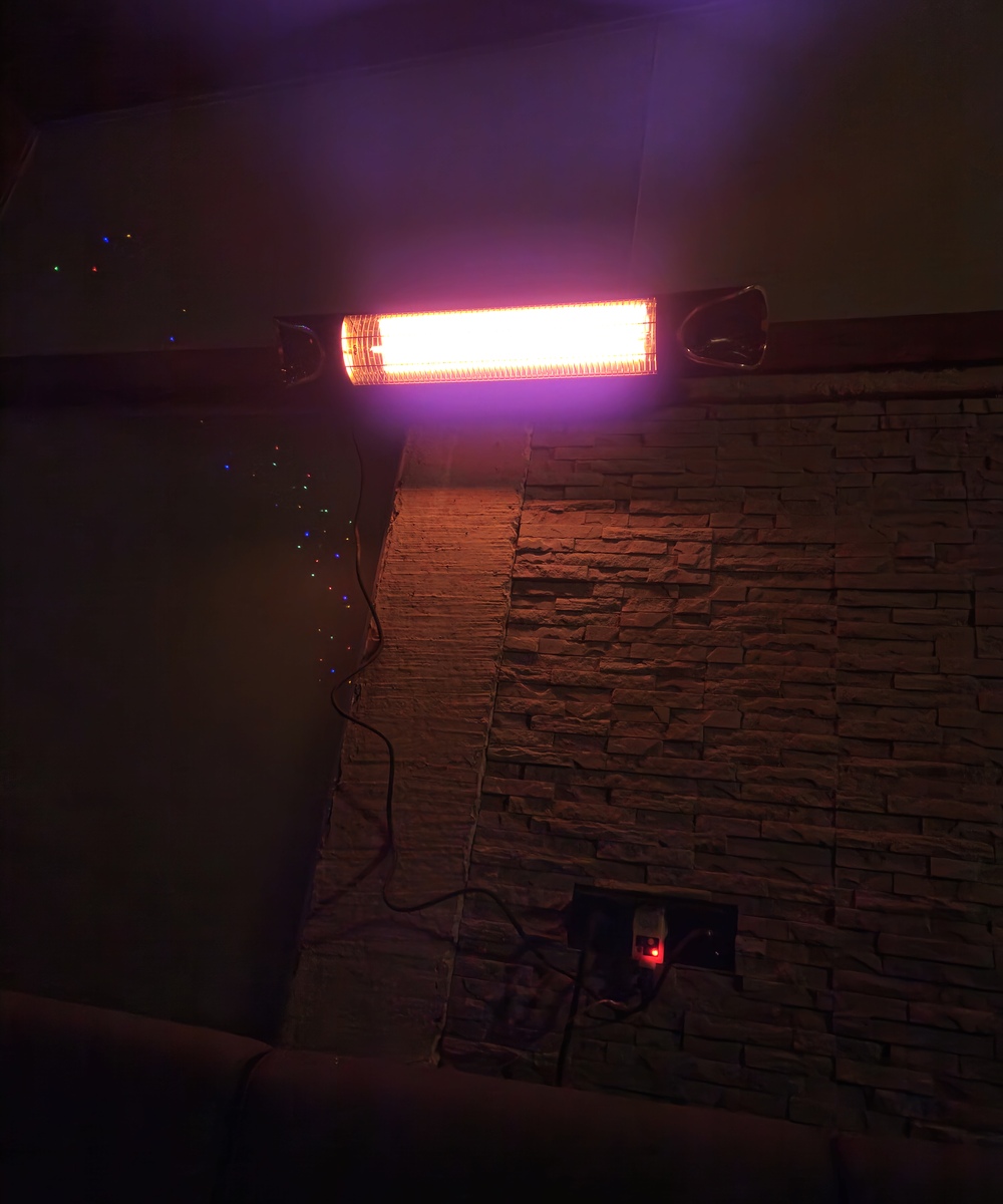

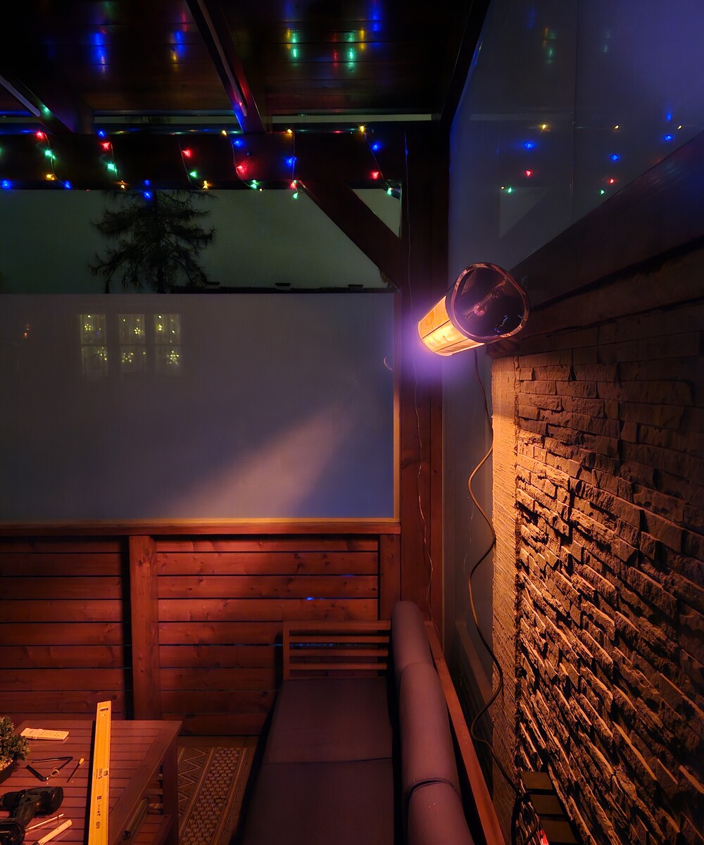

Hey,
ich habe mir heute einen 2000 Watt Heizstrahler für den Garten gekauft und an die Wand montiert.
Nur leider geht sich der Winkel nicht ganz aus damit meine komplette Lounge damit angestrahlt wird.
Leider schaltet sich das Gerät ab wenn ich es mehr als 45 Grad nach unten kippe.
Nun meine Frage; Falls ich das Teil zerlege und den Sensor deaktiviere bzw. abklemme kann das Teil überhitzen wenn es mehr als 45 Grad nach unten gekippt ist?
Hoffe bin hier im richtigen Forum:)
Danke schon mal im Vorhinein🤟 Bilder habe ich mit angefügt.
(Firma: Q3) #7776890
Der Strahler erzeugt nicht nur Wärmestahlung sondern auch heisse Luft in seinem unmittelbaren Umfeld. Wenn die Neigung zu stark ist, besteht die Gefahr, dass die dann nicht ungehindert abströmen kann und sich das Gerät über die vorgesehene Temperatur hinaus erhitzt.
Es könnte (könnte!) aber auch sein, dass der Neigungsschalter "nur" als Umfallschutz dient (in der Version als Standgerät), damit in einem solchen Falle nicht Fußboden oder Teppich in Flammen gesetzt werden ...
Abklemmen des Sensors wird das Problem evtl. nicht lösen, weil auch ein Schutz gegen einen defekten Sensor eingbaut sein könnte. Wenn überhaupt, würde ich versuchen, den Neigungssensor so zu neigen, dass er an der Wand nicht auslöst.
