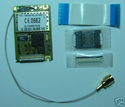

von Philipp C. (ba4_philipp)
Naja, so wild ist PDU aber auch nicht. Das klappt definitiv auf einem
Mega8 und ist recht gut dokumentiert und man findet auch einiges an
Beispielen.
Gruß Philipp
von lkoe (Gast)
Vielen Dank für eure vielen sehr nützlichen Hinweise!
Jetzt habe ich das MC35i auf telecom-store.de gefunden. Der Preis ist ok
und die Grösse auch. Es steht es habe eine 40-Pin anschlussleiste. Ist
das so eine, wo man mit einem Falchbandkabel rein muss? Wie connectet
man das Ding am einfachsten auf eine konventionell hergestellt Platine?
Da ich die Platine selber herstelle und die Abemessungen ziemlich egal
sind möchte ich auf SMD verzichten.
Das Ding besitz eine RS-232, oder? Das heisst ich nehme einfach einen
MAX232 und gehe damit auf die UART des ATmega8, richtg so?
Da das Ding, wenn es wirklich funktioniert mehrmals aufgebaut werden
sollte und dabei der Aufwand möglichst gering sein soll möchte ich ein
gut käufliches Modem. Und nicht irgendwelche alte Handys, welche ich
immerwieder neu suchen muss. Und 70 Euro liegen absolut im Budget (das
ganze Gerät kostet so gegen die 500).
Kennt jemand per Zufall noch jemand die Adresse von jemanden der die
MC35i in der Schweiz vertreibt?
Ganz vielen Dank für eure nette Auskunft!
Lorenz
von Anton S. (gion_toji)
such mal nach "Hardware Interface Description" für das Teil. Da steht
auch drin, was es mit dem Flachbandkabel auf sich hat. Soweit ich weiss,
kommst du aber um SMD nicht herum
nein! du lässt den Max weg und gehst direkt zum Atmel. Aber aufpassen:
TxD0 ist der EINGANG des Moduls und RxD0 ist AUSGANG. D.h. du verbindest
TxD des Atmels mit TxD des Moduls und RxD mit RxD. Wie gesagt, liess die
HID
viel Spass
von AxelR. (D1RTO) (Gast)
Sieh Dir doch mal das GR47 von Sony-Ericsson an. Das hat einen
"normalen" Steckverbinder im 1.27mm Raster. Die Gegenstücke bekommst Du
sicher bei Reichelt und Du könntest auf SMD verzichten.
Abwohl wir ja nichts beim blauen Claus kaufen woll(t)en:
http://www.conrad.de/script/sony_ericsson_gr47.sap
Das Teil sollte es aber auch woanners geben.
SIM Halter musst Du allerdings (beim 47er) selbst drannrouten. Ist aber
kein Prob.
Sim Kartenhalter und passendes Antennekabelanschlusssteckerdingens gibt
es auch zB. beim "C" für unter 20Euro (60pol. Steckverbinder ist auch
mit dabei, aber in SMD).
Wenn Du es geschickt anstellst, brauchst Du nicht mal einen extra
Controller aussen drann. Das Teil hat einen C Script Interpreter mit
onboard. Die Entwicklungsumgebeung ist leider Seeehr teuer.
Den 40Poligen FFC Stecker bekommt man auf einem selbstgeätzten Layout
sicherlich auch irgentwie untergebracht, Spass macht es aber nicht. Das
FFC-Kabel sollte beim Siemens Modul mit bei sein?
AxelR.

von anthal (Gast)
Falls jemand das Siemens GSM-Modul TC35i benötigt, kann er es
kostengünstig von mir bekommen. Das Set besteht aus folgenden Teilen:
- Modul TC35i (gebraucht, aber funktionsfähig)
- 40pol. SMD-ZIF Buchse (neu)
- 40pol. ZIF-Kabel (gebraucht)
- Doku auf CD-ROM
- Antennenadapter (gebraucht)
- SMD SIM Karten Adapter (neu)
Preis: 10 Euro + 4 Euro Versand
Gruß Andreas

von anthal (Gast)
Ich freue mich über das Interesse! Hier noch ein Bild von dem GSM Set.
Bestellungen bitte an anthal(at)web.de. Ich habe mehrere Sets
anzubieten, auch mit dem TC35. Ich bin schon gespannt, auf die Ideen und
Projekte, die damit verwirklicht werden!
Gruß Andreas
