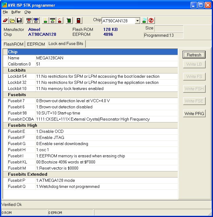

ich habe 2 AT90CAN128 beide auf EVO boards eines von

Im Anhang ist ein Screenshot der Fuses.
Bei beiden Boards hängt ein 16MHz Quartz an X1, X2

Ich verstehe nichts von Bascom, da ich selber nur mit C/C++ arbeite und
mit diesem speziellen Controller habe ich auch noch nix gemacht.
- Aber: Hat dieser Controller einen internen RC-Oszillator? Ist dieser
vielleicht eingeschaltet (anstelle des externen Quarz-Oszillators)?
- Oder: besitzt dieser Controller einen Takt-Vorteiler, der evtl.
aktiviert ist?
Das alles würde ein unerwartet langsameres Arbeiten erklären.
Also bitte einmal die Fuse-Einstellungen prüfen!
von sous (Gast)
Ah, ich habe Deinen Anhang mit den Fuse-Einstellungen übersehen!
Verzeihung!
Sieht so aus, als sei der externe Quarzoszillator eingestellt.
Aber die Fuse für 'Divide Clock by 8 internally; [CKDIV8=0]' sehe ich
nirgens.
von Henrik (Gast)
Den Sinn dieser Fuse habe ich auch noch nicht erkannt, ich weiß nur,
dass sie standartmäßig aktiviert ist. Deswegen habe ich mal ein paar
Stunden gesucht, warum mein CAN-Bus nicht lief. Wenn dein
Programmierprogramm die Fuse nicht kennt, nimm eine anderes. Die ist
bstimmt die Wurzel des Übels!
Henrik
von Michael S. (michael_sch)
Jup die Vermutung habe ich auch, im Datenblatt gibts die Fuse auch,
allerdings nicht BASECOM-AVR, dass ich nur desshalb installiert hab, um
Fuses für den AT90CAN128 zu setzen. Denn PonyProg unterstützt den
AT90Can128 nicht, nur den ATMega128 der fast gleich ist, sich aber in
den Fuses unterscheidet.
Ich habs hab im PonyProg auf AtMega128 gestellt und dort entspticht die
Fuse BODLEVEL der CKDIV8 Fuse im AT90CAN128, nun hauts mit der Zeit hin,
aber das senden mit dem Canbus geht immer noch nicht
