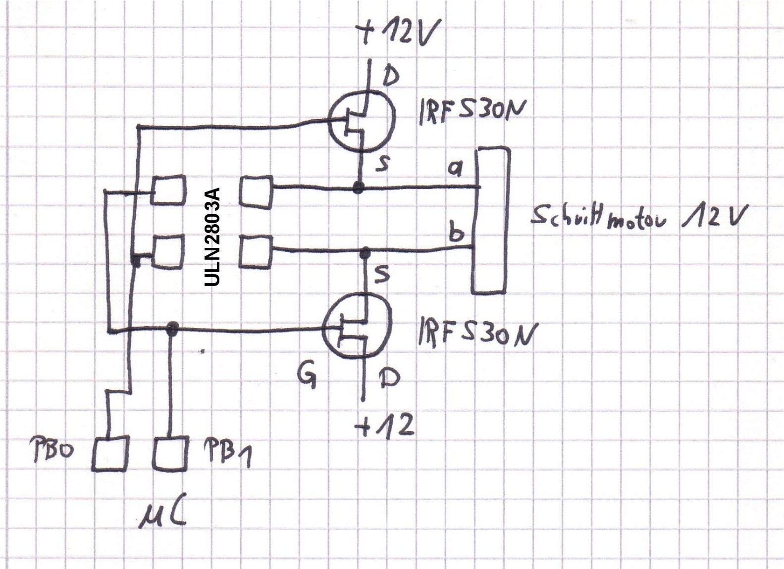

ich möchte einen bipolaren Schrittmotor wie oben gezeigt ansteuern.
Ich habe auch schon einiges hier im Forum gelesen, dass hat mich aber
nur noch mehr durcheinander gebracht.
Meiner Meinung nach müsste es so funktioniern, PB0 und PB1 dürfen nur
nicht gleichzeitig High werden.
Geht das so ? Oder macht man sowas erst gar nicht ?
http://www.irf.com/product-info/datasheets/data/irf530n.pdf
http://www.datasheetarchive.com/search.php?q=ULN2803
Vielen Dank für die Mühe.
Heiko

Das Bild sagt mir nicht viel. Du sollst Dir Eagle runterladen und einen
verstaendlichen Schaltplan zeichnen.
Noch dazu, mach Dich mit High-Side Mosfet Ansteuerung vertraut.  Ich
glaube, der Punkt deiner Schaltung braucht Ueberarbeitung.

welche spannung + strom soll das machen?
von Karadur (Gast)
Hallo
so geht das überhaupt nicht.
1.) der FET wird nie leitend, da die Spannung am Gate ca. 17V werden
müßte.
2.) wieso verwendest du für die eine Seite der Brücke einen ULN mit mAs
und auf der anderen einen FET der 17A kann?
Nimm lieber einen H-Brücken-Treiber der an den Strom des Motors
angepasst ist.

Eagle habe ich mir runtergeladen; bis ich brauchbare Zeichnungen mit
machen kann wird wohl noch eine Weile dauern.
Da ich Anfänger bin wollte ich ein Programm schreiben, mit dem sich ein
Schrittmotor dreht.
Für mich ist es einfacher mit tatsächlichen Bauteilen zu arbeiten. Also
habe ich mir erst die Komponenten besorgt und dann versucht die Sache
zum Laufen zu bringen.
Es erschien mir logisch, dass es wohl einfacher wäre einen Motor mit 4
Kabeln zum Drehen zu bringen als einen mit 6.
Also wählte ich einen bipolaren Motor. Da die Ausgänge des
Mikrocontrollers nicht arg belastbar sind nahm ich den ULN2803A.
Irgendwann habe auch ich bemerkt, dass es so nicht hinhaut.
Deshalb der Versuch mit MOSFET.
Das Datenblatt vom IRF530N habe ich wohl auch nicht richtig verstanden
ich war der Meinung, dass die 5 V Gatespannung o.k. sind.
Das der IRF530N 17A 100 V schalten kann fand ich eigentlich gut, da ich
ihn dann auch für andere Schaltungen nehmen kann. Oder führen solche
Missverhältnisse zu Problemen.
Aber habe ich es richtig verstanden:
Mit dem richtigen MOSFET n Typen würde die Schaltung wie dargestellt
hinhauen?
Oder soll ich lieber bei dem Motor mit 6 Kabeln (unipolar+ULN2803A)
weitermachen ?
Nochmals Danke
Heiko

Nee du, so haut das alles nicht hin und ein paar Grundlagen fehlen dir
da auch.
Schau erstmal, wie ein Mosfet wirklich funktioniert. Da findest du auch
genügend alte Threads hier im Forum. Entscheidend ist, dass du am Gate
je nach Mosfet 2-12 Volt höher liegst, als am Source, damit er leitet
(n-Kanal).
Für deinen Zweck kannst du den auch nicht direkt an einen Portpin
hängen, weil der zu stark kapazitiv belastet, was zu schlechtem
Schaltverhalten führt.
Wenn du schnell zu Ergebnissen kommen willst, nimm lieber ne fertige
H-Brücke. Wenn du dagegen Zeit hast, was zu lernen, dann lies dir
erstmal ein paar Grundlagen zu Mosfet und Bipolartransistoren an.
Eine Schaltung zu bauen, die bei Softwarefehlern die Brücke falsch
durchschaltet, so dass alles abraucht, ist auch nicht sinnvoll. Eine
Brücke sollte hardwaremäßig so verdrahtet sein, dass Softwarefehler
nicht zur Zerstörung führen.

musst du nicht, kannst auch geeignete fertige H-Brückentreiber dafür
nehmen. Nur mit Eigenbau-H-Brücken muss man aufpassen, sonst gibts Rauch
:-), ohne Grundlagen geht da nichts.
Nicht doll, aber für den Anfang ausreichend: L293 oder L297/298. Gibt
inzwischen aber etliche viel bessere Treiber.
