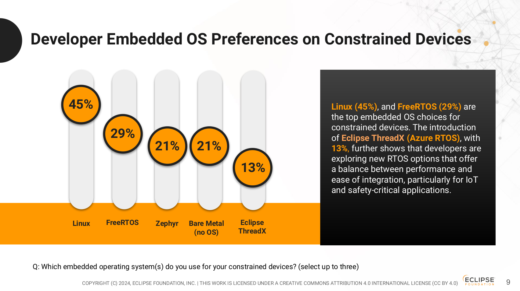

Spätestens nach dem Microsoft sein teuer aufgekauftes Echtzeitbetriebssystem zwecks Verschönerung der Bilanzen an die Eclipse Foundation abgetreten hat, spielt der Anbieter von Governance Solutions auch im Embeddedbereich eine erstklassige Rolle. Jährlich führt man deshalb Umfragen durch, um mehr über das Denken der P. T. Entwicklerschaft zu erfahren. Am Interessantesten ist im unter der URL https://outreach.eclipse.foundation/iot-embedded-developer-survey-2024 bereitstehenden Bericht mit Sicherheit die Verteilung der Echtzeitbetriebssysteme, die sich wie in der Abbildung gezeigt präsentiert.
Bildquelle: Eclipse Foundation.

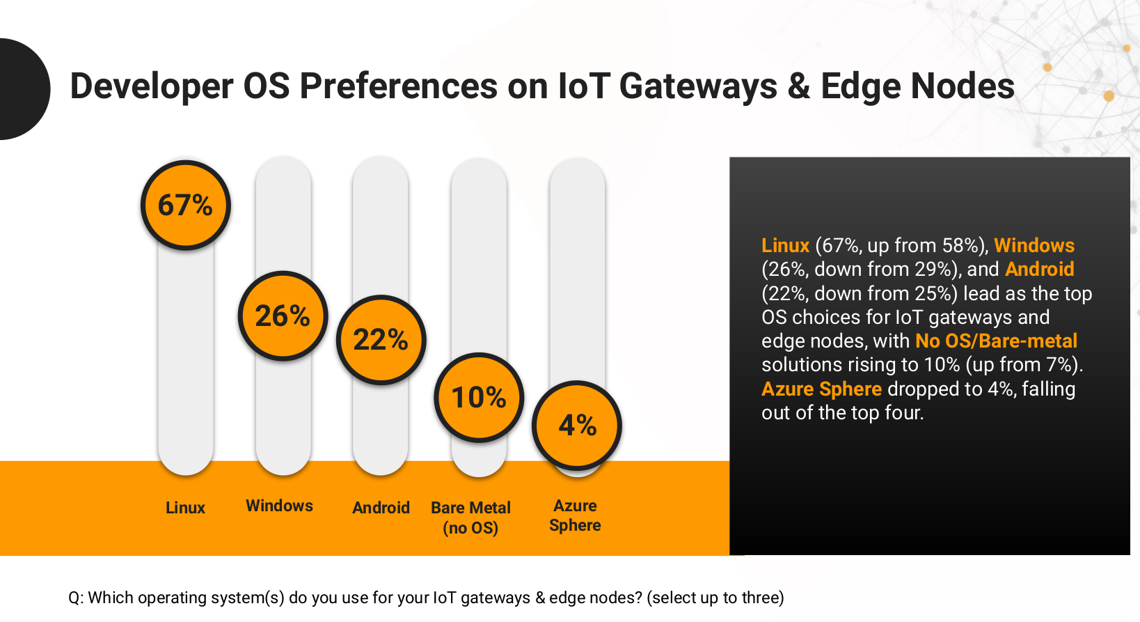

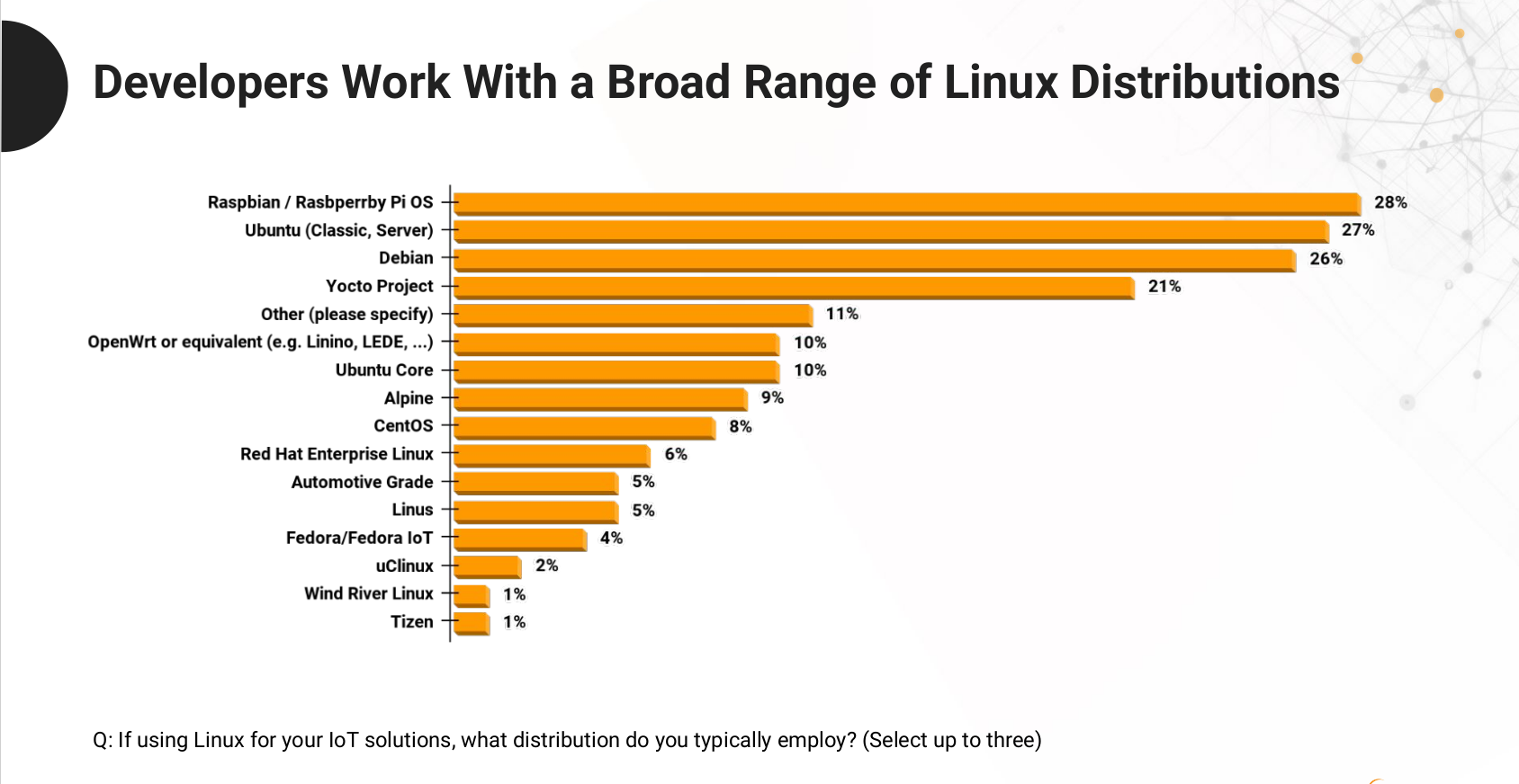

Im Bereich der größeren Systemen ist interessant, dass sich Azure Sphere an immer geringerer Popularität erfreut - die Verteilung über die Linux-Distributionen zeigen wir ebenfalls.

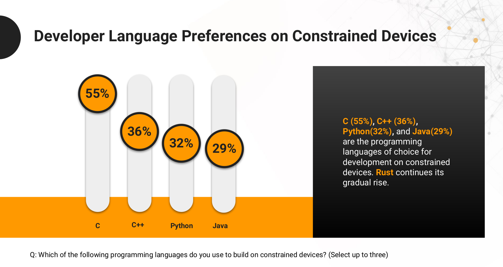

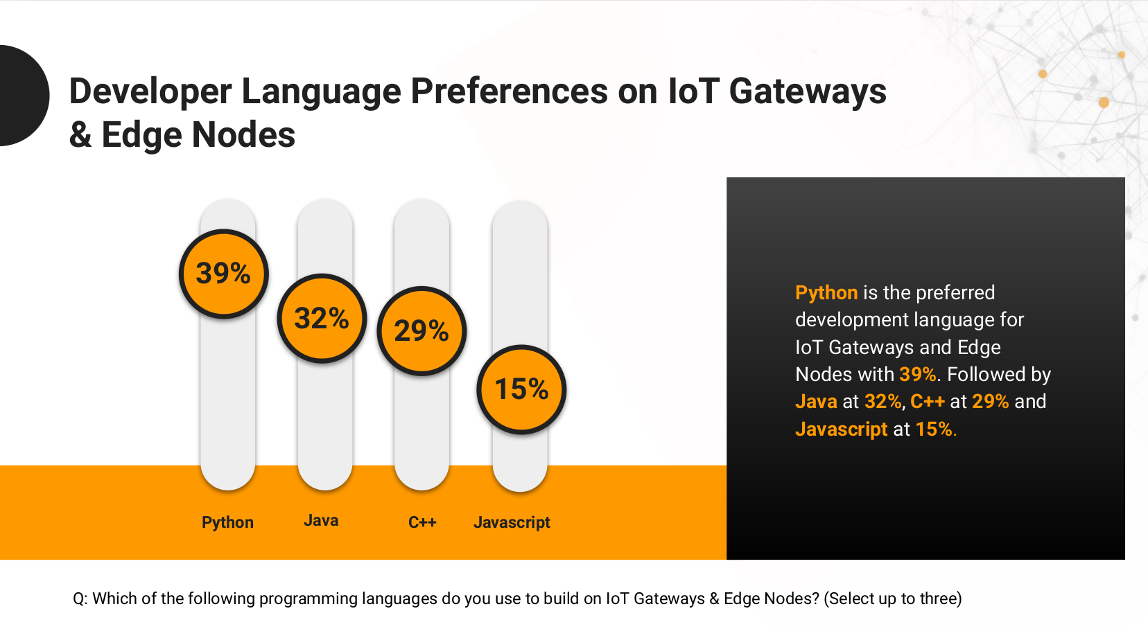

Im Bereich der verwendeten Programmiersprachen gilt, dass das Wachstum des eigentlich als Lehrsprache vorgesehenen Python nach wie vor nicht aufzuhalten ist - sowohl auf großen als auch kleinen Geräten ist Guido van Rossums Elaborat am Vormarsch.

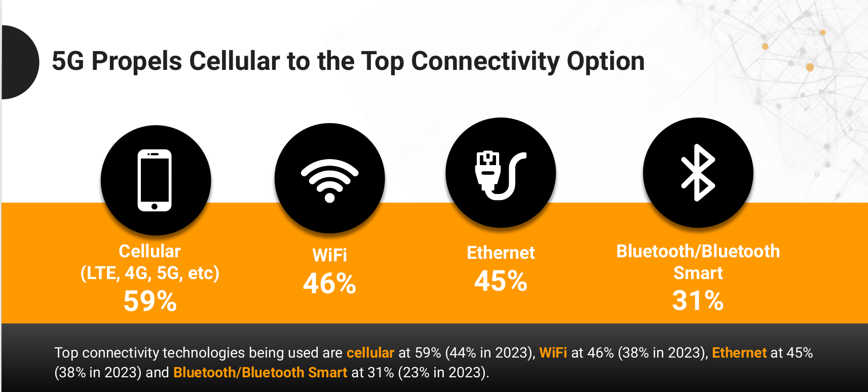

Eine hier nicht abgedruckte Befragung von Entwicklern nach ihren größten Pain Points ergab, dass die „Connectivity“ - also die Übertragung der Daten vom Sensor bis in die Cloud - nach wie vor eines der gravierendsten Probleme im Bereich der Arbeit mit Embeddedsystemen darstellt. Zur Lösung dieser Probleme setzt die P. T. Entwicklerschaft immer häufiger auf klassische Funknetze - 59 % der Entwickler gaben an, verschiedene Arten von vollwertigen Funktechnologien in ihren Systemen zu nutzen.

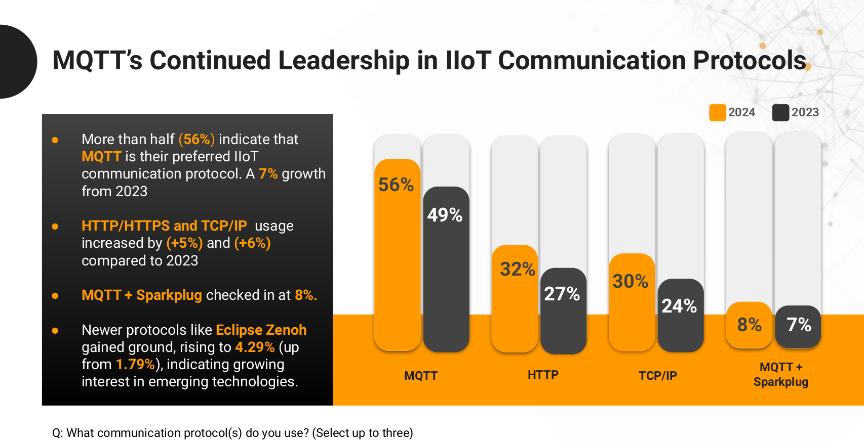

Lustig ist in diesem Zusammenhang die Frage nach dem auf höheren Ebene verwendeten Protokoll. Der Effekt des Winner-Takes-All zeigt sich hier besonders streng, das messageorientierte MQTT setzte sein Wachstum auch dieses Jahr ungehindert fort.

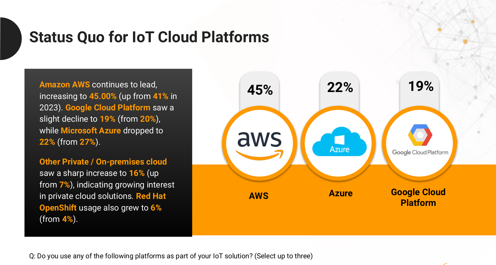

Als Gegenstelle kommen nach wie vor Cloud Systeme zum Einsatz - Amazon AWS wuchs, während Microsoft Azure (trotz nach Ansicht des Autors sehr innovativer Produkte) schrumpfte. Besonders interessant ist, dass die Schrumpfung bei Google nur sehr langsam erfolgt - man hat sich ja vor einiger Zeit wefzig vom IoT-Cloudservice verabschiedet, weil dieser nicht genug Umsatz abwarf.

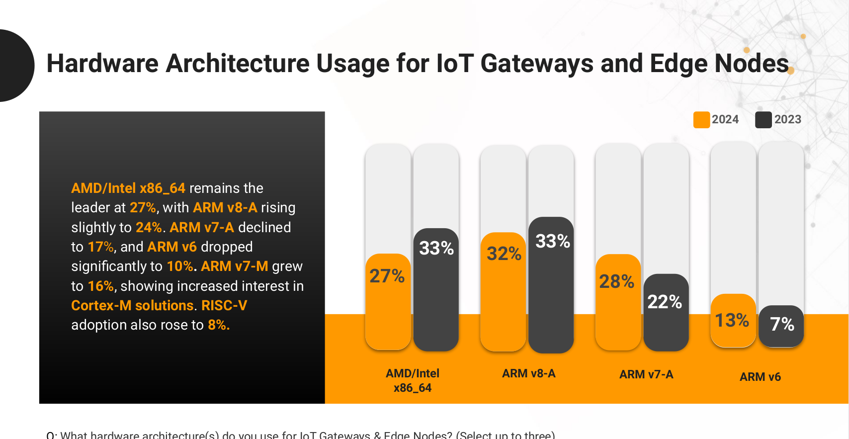

Interessant ist auch die Frage, welche Prozessorarchitekturen in IoT-Systemen bevorzugt zum Einsatz kommen. X86 hatte hier in der Vergangenheit einen traditionellen Vorteil, weil insbesondere windowsbasierte Software auf einem X86er bzw. X64 er am Besten funktioniert. Dieses Jahr änderte sich dies allerdings wie in der Abbildung gezeigt.

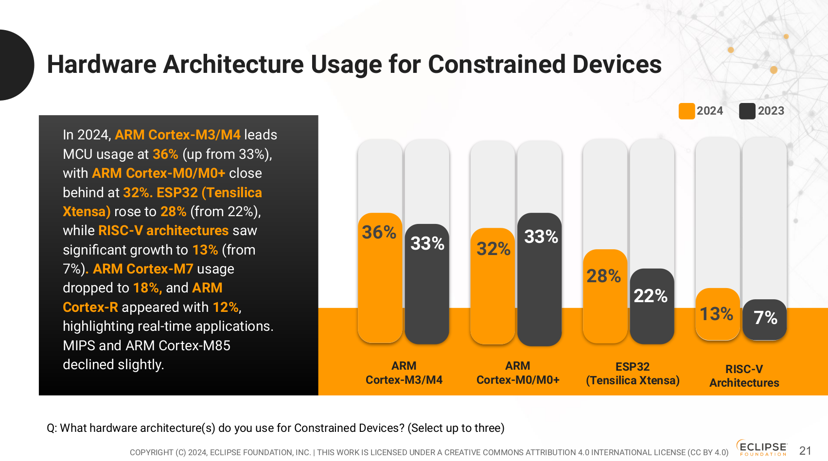

Lustig sind die Ergebnisse im Bereich der Mikrocontrollerarchitekturen. Die Abbildung zeigt, dass man im Hause Eclipse nach wie vor davon ausgeht, dass alle ESP32-Cores auf einem Tensilica-Kern basieren. In der Praxis könnte der Anteil der sanktionssicheren RISC/V-Architekturen (Stichwort: GigaDevice) wesentlich höher ausfallen, als er in der Abbildung ist.

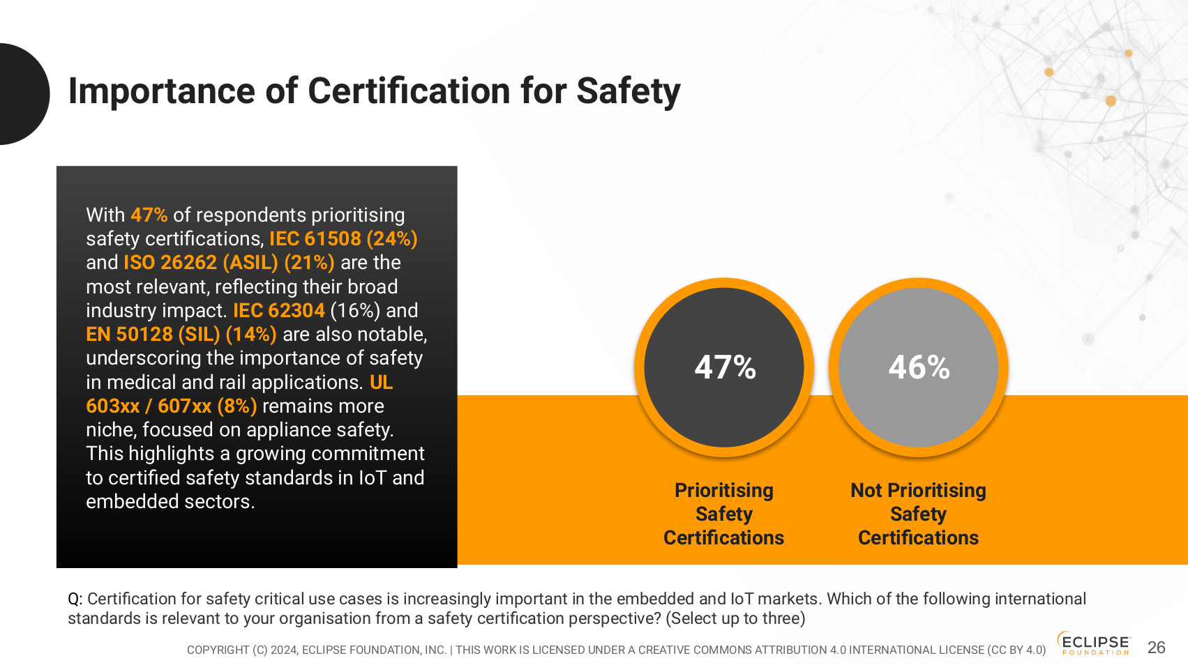

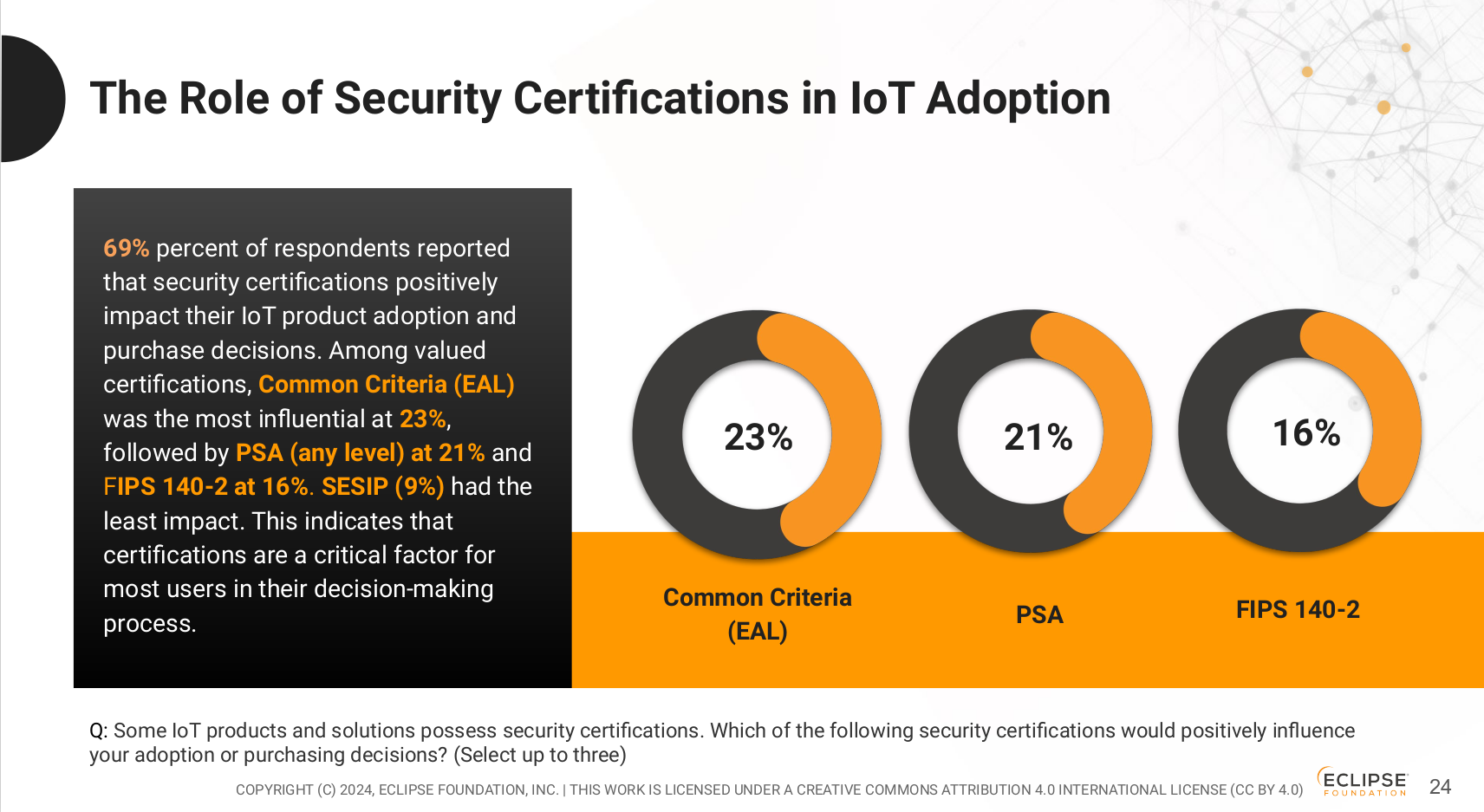

Die Uptoniten betonten im Rahmen der erstmaligen Vorstellung des RP2350 an mehrerlei Stelle das hohe Sicherheitsniveau, das auf diesem Mikrocontroller basierenden Lösungen erreichen können. Diese Fokussierung ist aus marketingtechnischer Sicht durchaus gerechtfertigt - interessant ist auch die in der Abbildung gezeigte Verteilung über die verschiedenen im Markt befindlichen Sicherheitsstandards.

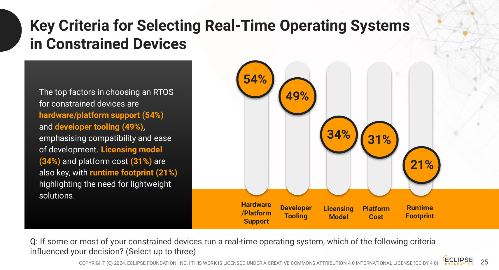

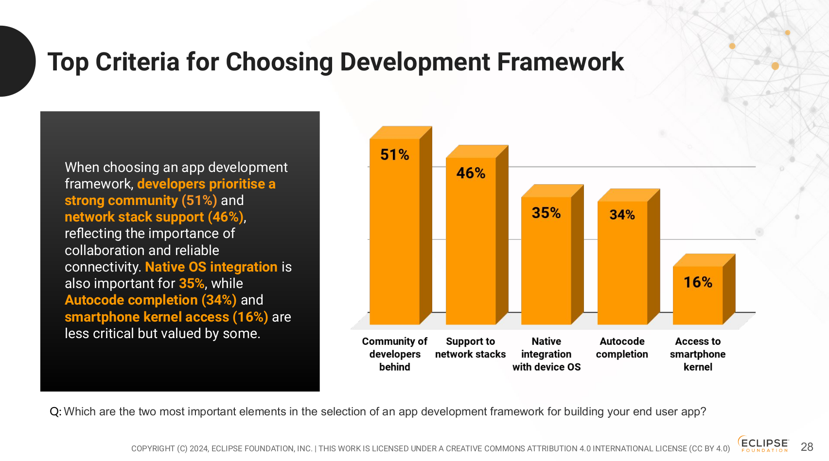

In straffem Kontrast zu dieser Feststellung steht allerdings, dass die Zertifikation bei der Auswahl eines Echtzeitbetriebssystems keine besonders hohe Rolle zu spielen scheint. Stattdessen sind andere Faktoren von größerer Bedeutung.

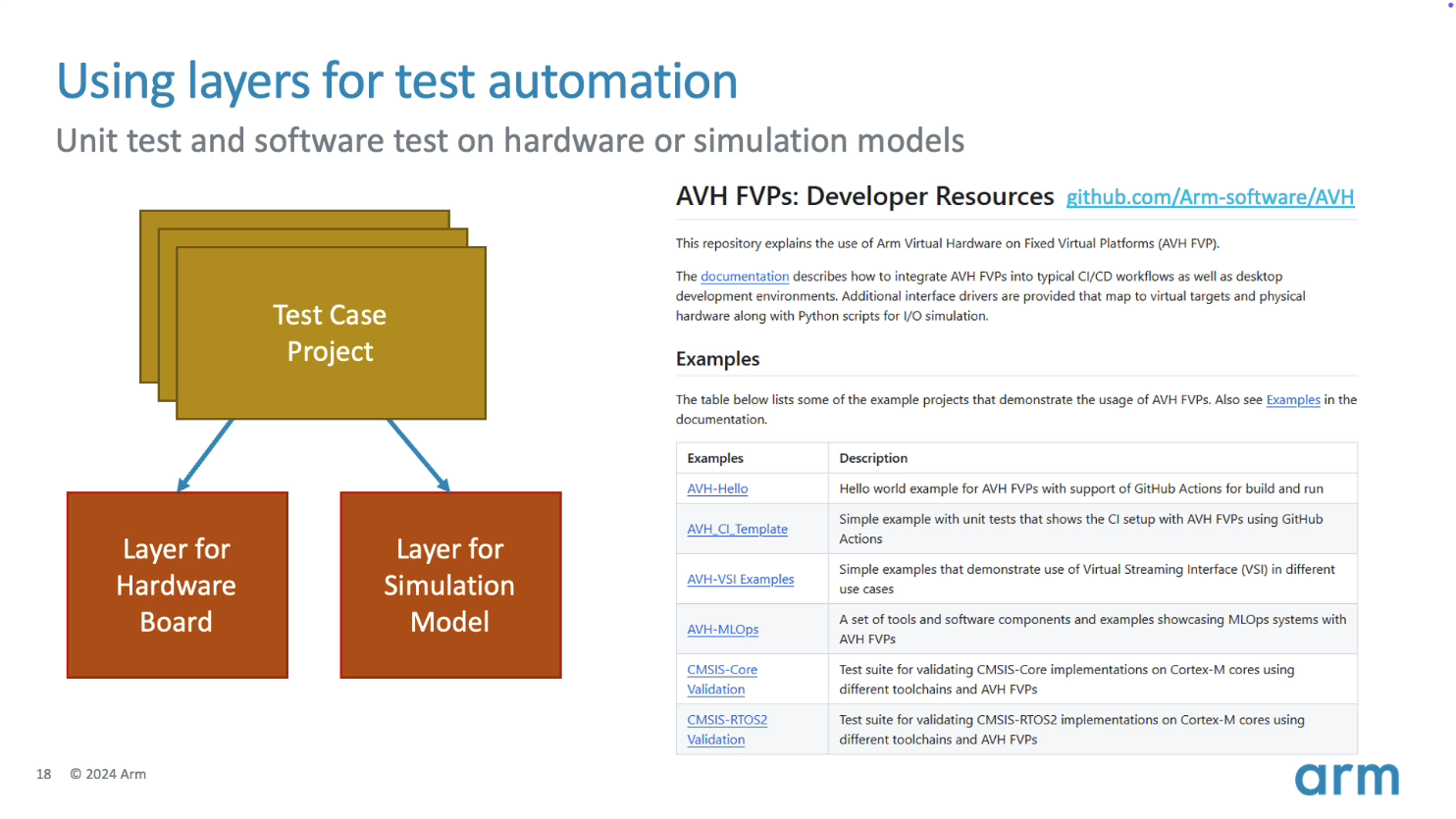

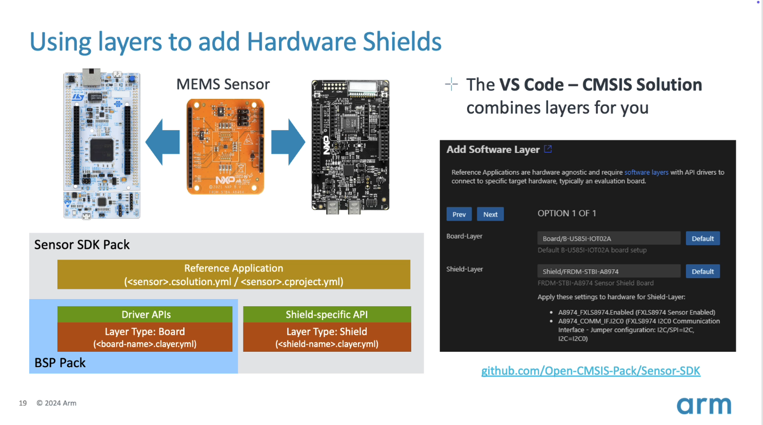

ARM CMSIS - Entwicklung im Zeichen der Layer
Wer in der Vergangenheit mit Yocto Linux zu tun hatte, kennt das Konzept der „Software Layers“ mit Sicherheit. Im Hause ARM arbeitet man nun daran, die CMSIS-Entwicklungsumgebung ebenfalls mit Layers auszustatten bzw. die Nutzung der Lehr-Funktionalität unter der Entwicklerschaft zu forcieren. Im Rahmen eines gut 40 Minuten langen Webinars stellte man deshalb „Lösungen“ vor - die Abbildung zeigt, wie man sich im Hause ARM die Nutzung von Layers zur Steigerung der Systemflexibilität vorstellt.
Bildquelle: https://www.arm.com/resources/webinar/cmsis-solution
Wer die Präsentation live ansehen möchte, findet unter der als Bildquelle angegebenen URL ein Tape.

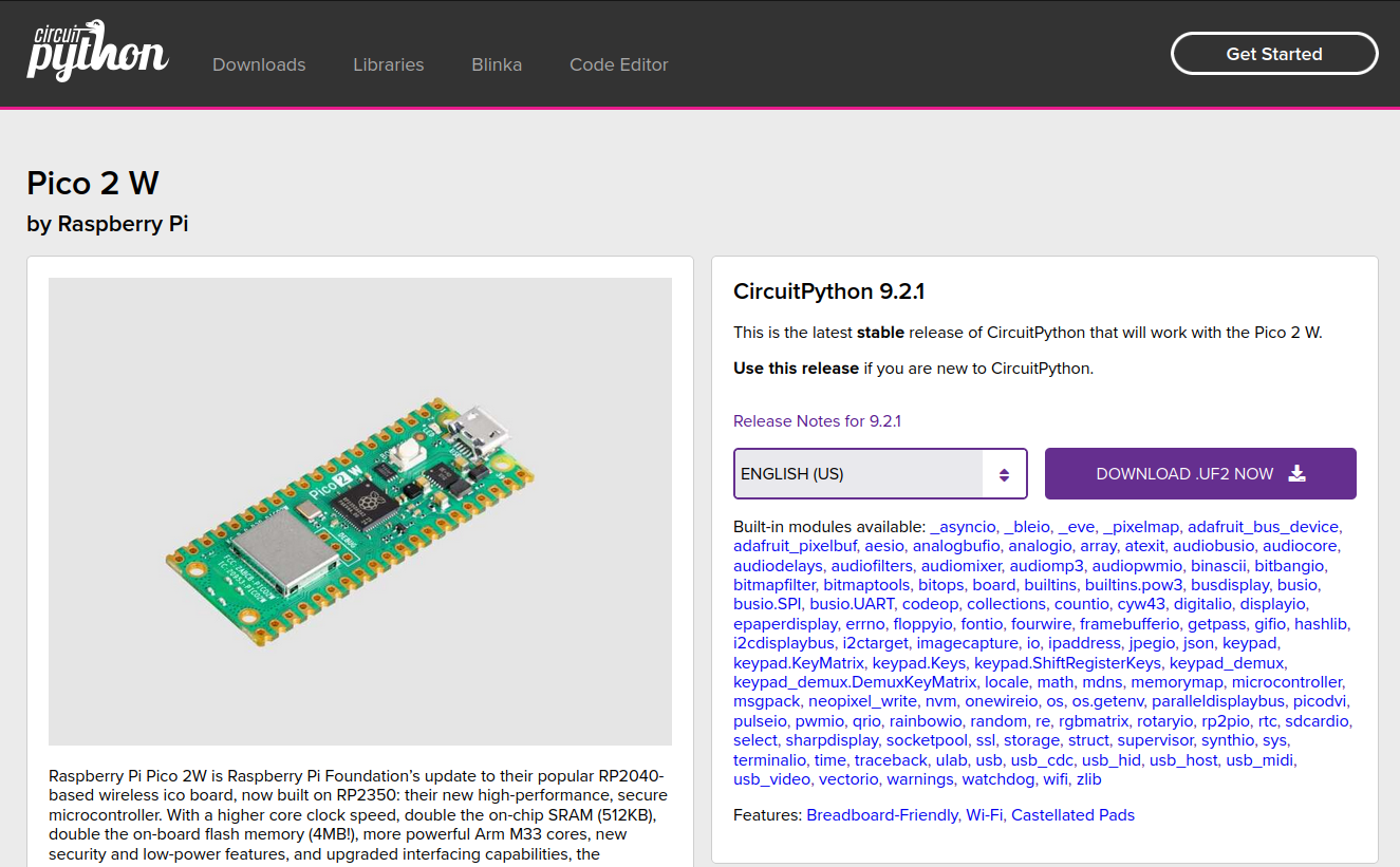

CircuitPython: Unterstützung für Raspberry Pico 2W
Was wahrscheinlich niemanden groß wundern dürfte, ist eingetroffen – Limor Frieds Frauen unterstützen fortan, wie in der Abbildung gezeigt, auch den Raspberry Pi Pico 2W.
Bildquelle: Adafruit.
Die offizielle Ankündigung diese Änderung liest sich folgendermaßen:
The number of supported microcontrollers and Single Board Computers (SBC) grows every week. This section outlines which boards have been included in CircuitPython or added to CircuitPython.org.
This week there were two new boards added:
    Bradán Lane STUDIO Coin M0 (siehe https://circuitpython.org/board/bradanlanestudio_coin_m0/)
    Pico 2 W (siehe https://circuitpython.org/board/raspberry_pi_pico2_w/)

von N. M. (mani)
@tamhanna: die letzten beiden Bilder sind vertauscht. CircuitPython vs.
BananaPi
von Patrick B. (pbeck)
Zu MQTT:
Wie und in welchen professionellen Geräten kommt das den bei euch zum
Einsatz?
Privat in Hobbyprojekten für z. B. Füllstand melden habe ich das schon
eingesetzt.
Geschäftlich komme ich aus dem Sondermaschinenbau. Es bieten alle großen
Automatisierungshersteller Systeme (Siemens, Beckhoff, etc.) an, aber
wenn mal ein Kunde Informationen von der Maschine braucht wird das eher
über definierte MES-Schnittstellen realisiert.
Mich würde auch interessieren ob z. B. immer QOS 0 implementiert wird -
scheint bei AWS nicht zwangsläufig der Fall zu sein. Wenn Meldungen
verloren gehen, wäre das in meinem Verständnis ein Problem.
Beziehungsweise wie geht man mit diesem Verhalten um?
Interessant finde ich auch das Thema Verschlüsselung bzw.
Authentifizierung . Ist das mittlerweile so weit das das alle Systeme
unterstützen oder sagt man sich bei einer Parkplatzüberwachung ist das
unwichtig?
Grüße Patrick
