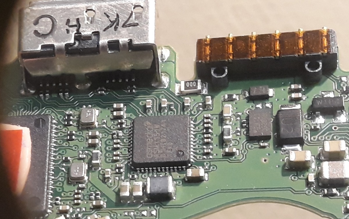

Ich habe eine externe (3,5 Zoll) HURRICANE GD35612 mit 10 TB (nicht 12
TB) die wohl durch ein falsches Netzteil gekillt wurde.
Mit dem richtigen Netzteil fährt sie nicht mehr hoch und wird am PC auch
nicht erkannt. Ich bräuchte die Festplatte dringend.
Wie gehe ich bei der Fehlersuche und Reparatur vor?
Wichtiger Hinweis:
Ein Backup ist nicht vorhanden!
von Franko S. (Gast)
Kiste aufschrauben, Platte raus und erst mal nachschauen was gegrillt
wurde (Platte oder separate Platine mit USB2SATA Controller, vermutlich
letzteres).

von Peter D. (peda)
Mit etwas Glück hat sich nur die Transzorbdiode an der 12V Leitung
geopfert.
Die kann man testweise auslöten, wenn man sich 101% sicher ist, nur noch
das original Netzteil anzustecken. Aber trotzdem die Transzorb baldigst
ersetzen (SMBJ12A).

von Jens K. (jensky)
> geopfert.
> ersetzen (SMBJ12A).
Das scheint es sogar zu sein. Eine art Diode sieht verkohlt aus. Denke
das die einen Kurzschluss macht wenn zu viel Spannung kommt. Eine
Sicherung habe ich keine gefunden, da die Diode direkt am Stecker ist.

von Stephan S. (uxdx)
Die Diode arbeit zusammen mit einer Sicherung. Bei Verpolung opfert sich
die Diode, macht einen Kurzschluss und die Sicherung brennt durch.
Mach doch mal ein scharfes Photo von der Platine.

relevante Informationen (Diode, Sicherung) aufgreifen, nachforschen und
nach erfolgreicher Entfernung der Diode und eventuell überbrücken der
Sicherung mit einer einzelnen Litze aus einem Boxenkabel (Klecks zinn
ect...) in der Lage sein wenigstens ein Backup zu machen und die Platte
als  "instabil" zur Zwischenspeicherung nutzen, während seine geretteten
Daten auf einem neuen Laufwerk Ruhen.

Und ja, es ist die Elektronik im Gehäuse gewesen. Da hat sich die Diode
zerlegt. Bzw diese Diode ist dauerhaft ein Kurzschluss. Am PC ist die
Platte ansprechbar.

Da lief mir Anfang des Jahres eine USB-Platte zu, 4TB.
Drehte sich auch nicht mehr.
Der "Widerstand" mit dem Wert "000" ist letztlich nur eine Drahtbrücke.
Wegen der Nähe zum USB-3 Anschluss wurde hier mech. Stress ausgeübt.
Die Lötstelle an der rechten Seite war gerissen
Das war selbst mit guter Vergrösserung kaum zu sehen.
Lief nach neuem Verlöten prompt an.
-Nicht immer gleich wegwerfen.
