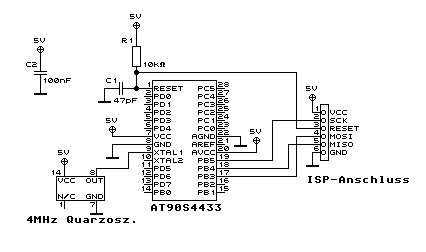

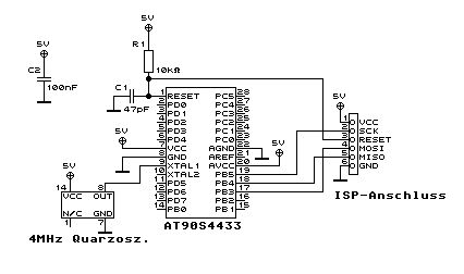

M Muddii Gast 25.07.2003 10:24 #37163 Warum funktioniert die schaltung nicht?? Angehängte Dateien: AVR_ISP.png (3,3 KB) Antwort Zitieren Bearbeiten Thread verschieben Thread sperren Langsamer Modus Anmeldepflicht aktivieren Anpinnen Thread löschen Thread mit anderem zusammenführen Melden Hilfreich laut OP Danke

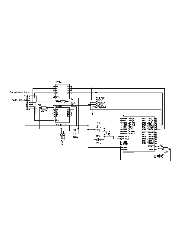

W Weinga-Unity Gast 25.07.2003 10:32 #37164 Hier das Layout eines super AVR ISPs Angehängte Dateien: AVR-ISP-6-Pin-Layout_600dpi_.png (11 KB) Antwort Zitieren Bearbeiten Löschen Melden Hilfreich laut OP Danke

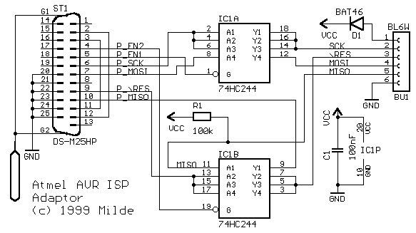

W Weinga-Unity Gast 25.07.2003 10:33 #37165 Und hier die Schaltung dazu Angehängte Dateien: AVR-ISP-6-Pin-Circuit.png (3,7 KB) Antwort Zitieren Bearbeiten Löschen Melden Hilfreich laut OP Danke

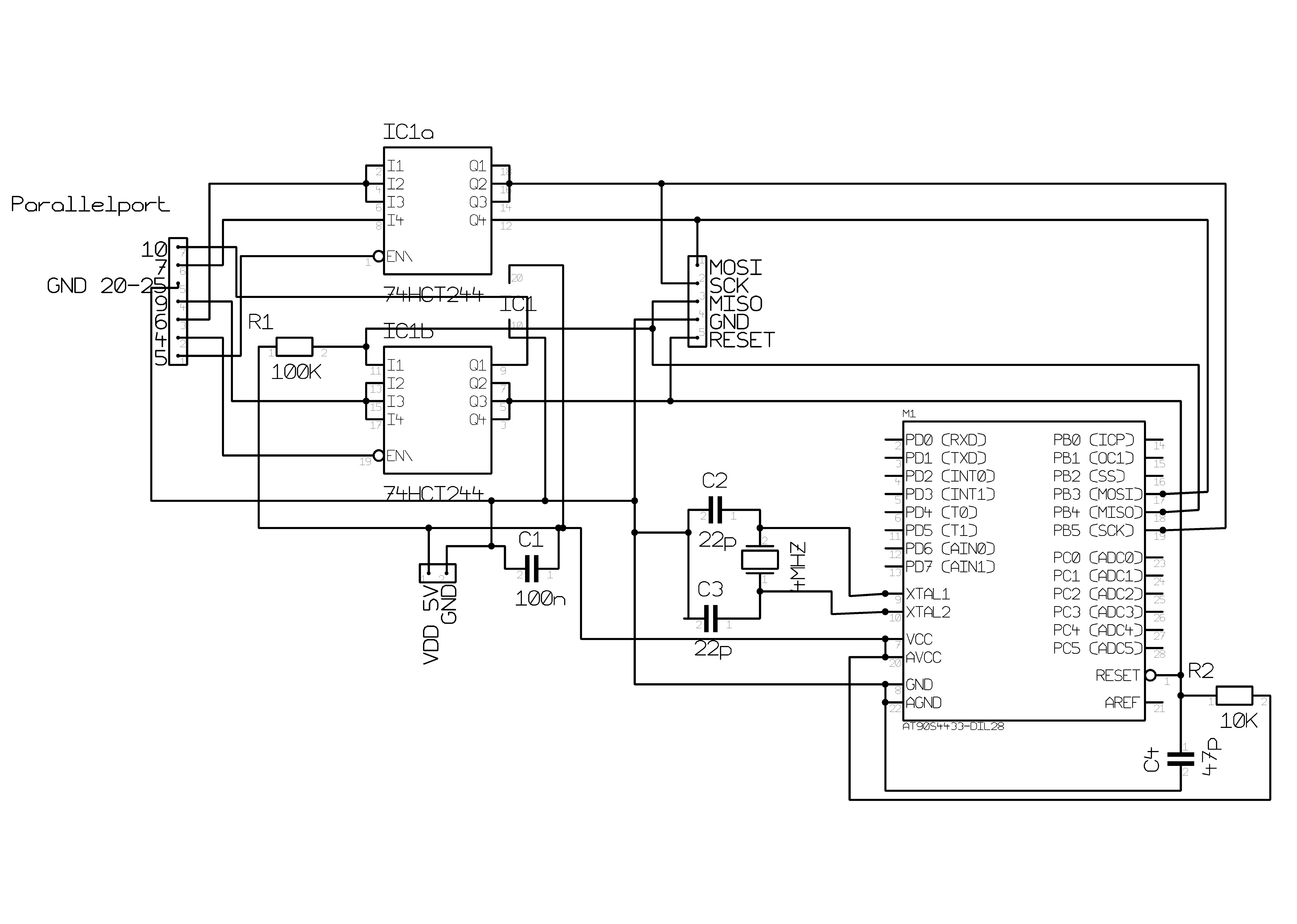

M Muddii Gast 25.07.2003 10:35 #37167 bessere auflösung Angehängte Dateien: AVR_ISP.png (78 KB) Antwort Zitieren Bearbeiten Löschen Melden Hilfreich laut OP Danke
