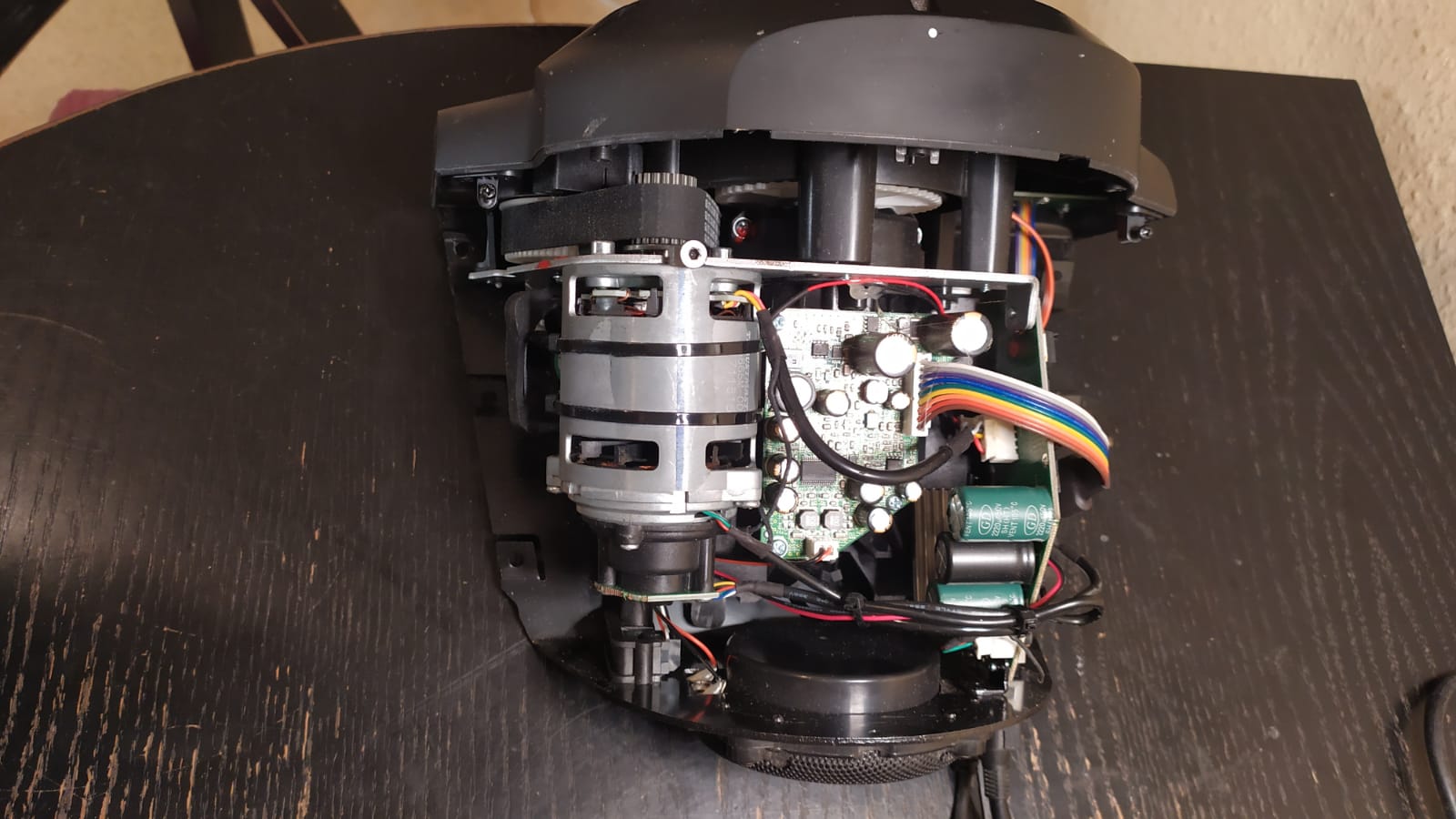

OP #7795843
ich habe das Teil mal aufgemacht. Ist doch mehr drin als die vermuteten "Ein Motor und ein Relais" ;-)
Der Motor besteht vermutlich aus folgenden Komponenten:
  1. der eigentliche Antriebsmotor
  2. Kupplung zwischen Motor und Lenkrad
  3. Inkrementalgeber zur Positions-Bestimmung des Motors
Ich versuche jetzt mal, mit Wireshark Kommunikation einzufangen, wenn ich im joy.cpl irgendeine Demo-Kraft-Rückwirkung anfordere
