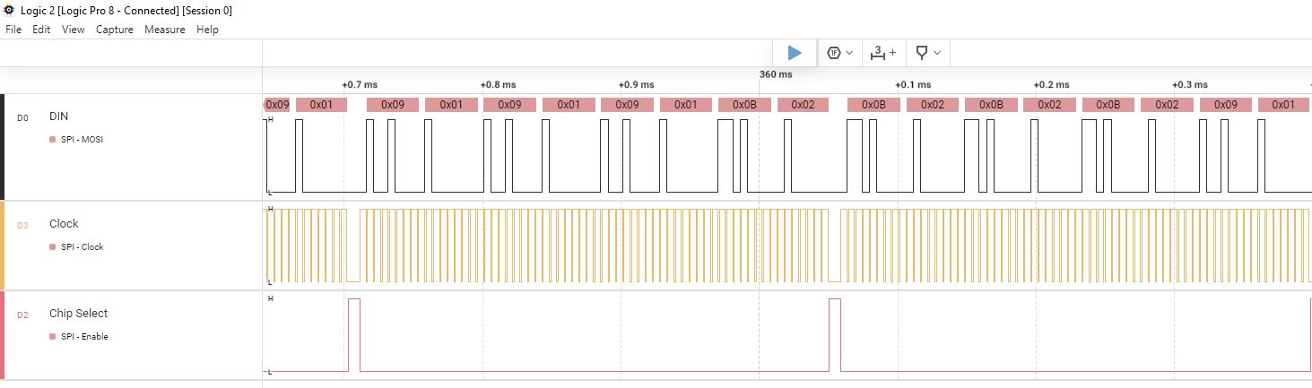

Führe ich nur diese Funktion aus, so werden die Daten auch einwandfrei gesendet (siehe Foto > LA).

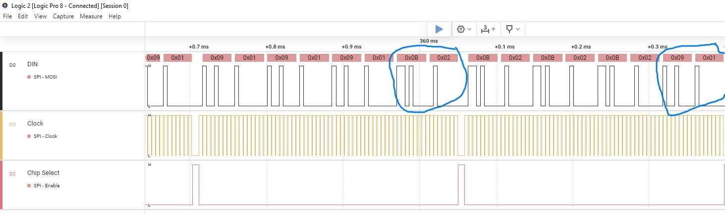

Kommt nach der Funktion noch eine andere dazu, die eigentlich genau das gleiche macht nur mit anderen Parametern, wird das letzte Byte von der ersten Übertragung ersetzt durch die danach folgende Übertragung.

So werden die Funktionen aufgerufen, einfach in der while(1)
    while (1)
      max7219_set_decode( 0x01 );
      max7219_set_scan_limit( 0x02 );
Die Funktion die die Daten auf den Bus knallt ist folgende:
void spi_write_bytes( uint8_t *_data, uint8_t _length )
  if( _length > 16 ) _length = 16;
  REG_WRITE( SPI_MS_DLEN_REG, ( 8 * _length ) -1 );
  spi_write_buffer( (uint32_t*)_data, _length );
  REG_SET_BIT( SPI_CMD_REG, SPI_UPDATE_bm );
  while ( REG_READ( SPI_CMD_REG ) & SPI_UPDATE_bm );
  REG_SET_BIT( SPI_CMD_REG, SPI_USR_bm );
  while ( REG_READ( SPI_CMD_REG ) & SPI_USR_bm );
Jemand eine Idee? Meine Vermutung liegt bei der Funktion die die Daten übertragen soll spi_write***..
