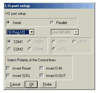

um es vorweg zu sagen, ich bin relativ unerfahren in diesem Gebiet.
Um einen AtMega8 bzw AtMega16 (jeweils L) zu programmieren, habe ich
folgende Schaltungen aufgebaut:
1. Den PonyProgCircuit für den ATM16
http://www.electronics-lab.com/projects/mcu/009/index.html
2. Diese Schaltung von S.Huehne für den ATM8
http://s-huehn.de/elektronik/avr-prog/avr-parallel.gif
Mit beiden habe ich versucht jeweils einen der beiden Chips zu
programmieren, bzw erst ein mal die Fuse-Bits auszulesen. Ich bin mir
sicher, dass beide Chips funktionieren. Jedoch meldet PonyProg immer
'Falsches oder fehlendes Device (-24)'.
Bei dem PPC geht die rote Program-LED wie gewünscht an, sobald ich etwas
versuche mit dem Chip zu machen, sei es Fuse-Bits zu lesen, zu flashen
oder zu erasen. Beim AtMega8 geht dies natürlich nicht, da ich dort
keine LED habe und ich über den parallelen Port kommunizieren muss.
Ich bin langsam am Verzweifeln, da ich einfach keine Kommunikation mit
den Dingern hinbekomme. Alle Leitungen (MISO, MOSI, SCK, RESET, GND)
sind wirklich ordnungsgemäß mit den richtigen Pins am Controller
verbunden, auch mit den richtigen Widerstandswerten, das habe ich auch
schon mit einem Multimeter durchgemessen. Liegt es am Kabel? meins is
max. 0,7m lang, muss man da zwingend etwas beachten?
OP #444222
jop. AVR micro, atmega8 bzw 16. Schnittstellen sind auch alle richtig
kalibriert und konfiguriert.
Edit: Ich sehe gerade, dass doch nur der 8er ein -L ist, aber das hat ja
nichts zu sagen, oder?
Hm okay, dass mit dem richtig konfiguriert nehme ich auch zurück. Daran
könnte es liegen, PonyProg sagt beim Testen immer: Test Fehler. Was
brauche ich da für Einstellungen, bzgl Modus im BIOS, Baudrate, Stopbits
etc.?
