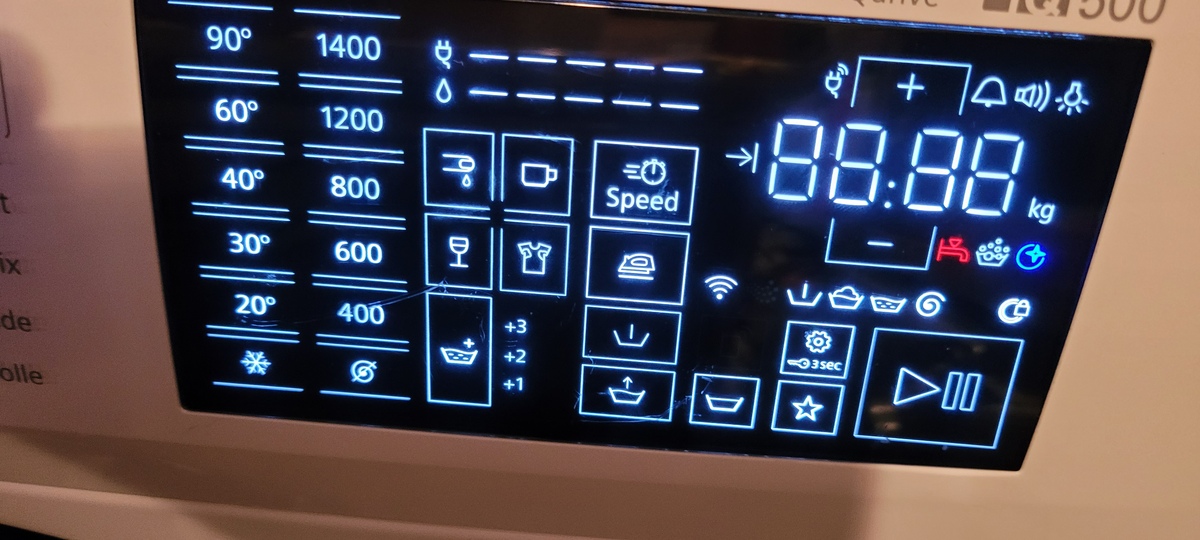

Betrifft Siemens Iq500 iSensoric WM14UR5EM/08 Type: WIM 64
Nachdem sich oben der Schwarze kleine Überlaufschlauch vom Laugenbehälter zum Abwasserschlauch gelöst hat,ging die Maschine logischerweise in die E35-10 Stellung. Nachdem ich den Fehler gefunden habe,unten alles trocken gemacht habe und auch noch drei Tage gewartet habe,habe ich die Maschine angemacht.
Soweit so gut,aber........

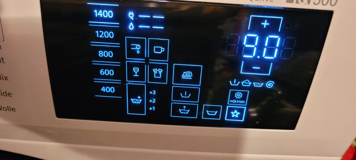

Die Maschine lässt sich anschalten und auch leuchten alle Symbole im Display kurz auf. Aber sobald sie dann auf die normale Funktion zum einstellen der Programme geht ,fehlt das Start/Stop Symbol.
Den Schwimmschalter/Microschalter auf dem Bodenblech habe ich schon ausgebaut geprüft und wieder eingebaut. Die Maschine zeigt den E35-10 Fehler auch so nicht mehr im Display an,ausser ich ziehe das Kabel unten am Microschalter raus oder ich gehe ins Prüfprogramm. Dort wird er angezeigt aber ich kann ihn nicht löschen oder allgemein ein Prüfprogramm ausführen da kein Start symbol leuchtet ,womit ich es ja bestätigen muss.
Nun stelle ich mir sie Frage,da ich paar spärlich findbare Videos für diesen Typ gesehen habe,ob es entweder eine Schutzmaßnahmen ist,da ja der Aquastop ausgelöst hat oder aber irgendwie was mit dem Türschloss ist. Hatte in den Videos gesehen das dass Start Symbol bei geöffneter Tür auch weg ist.
Oder wirklich Elektroni?

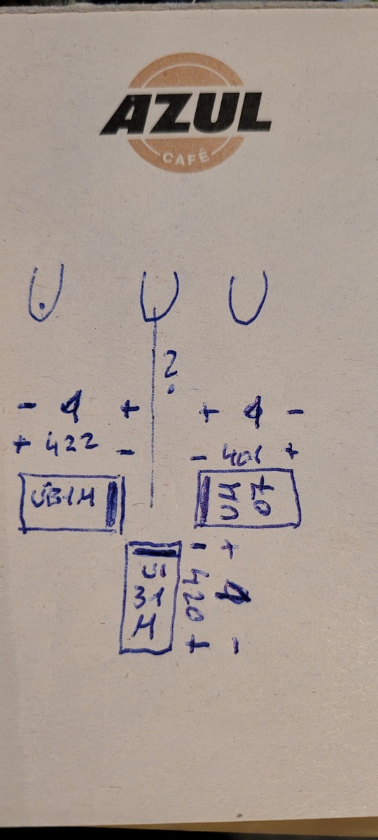

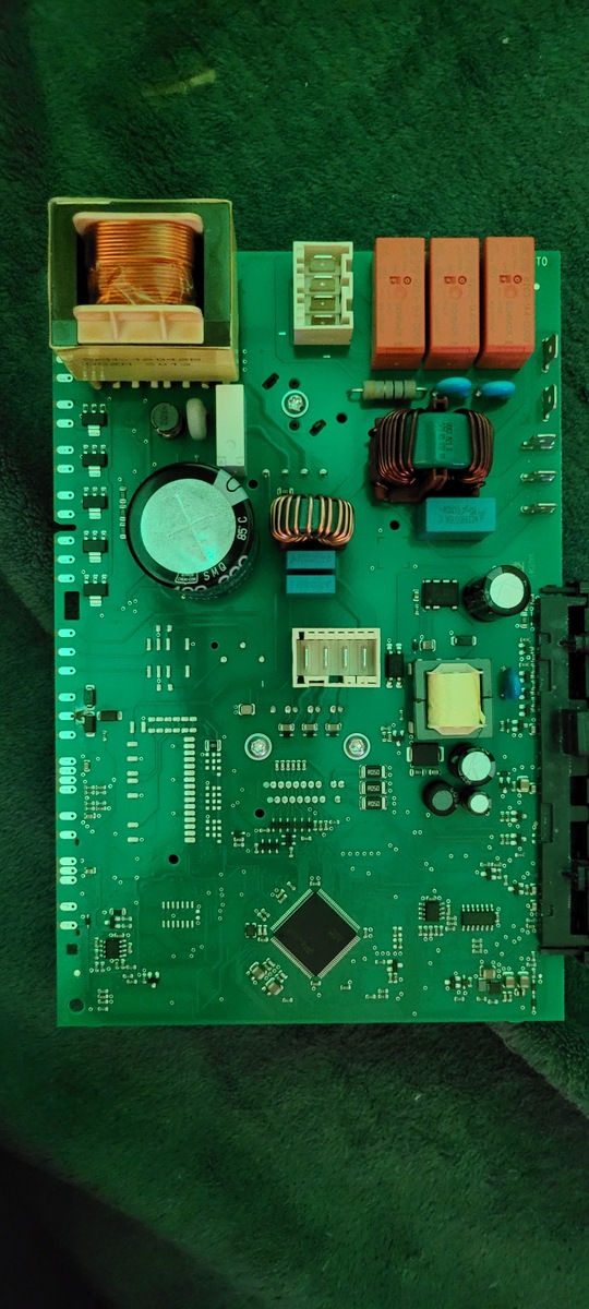

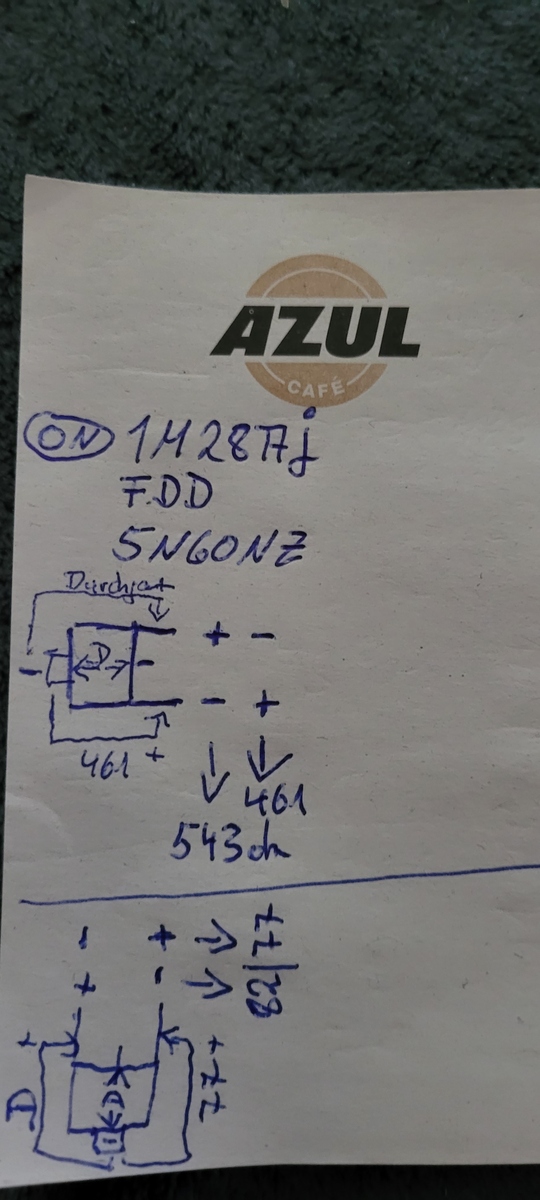

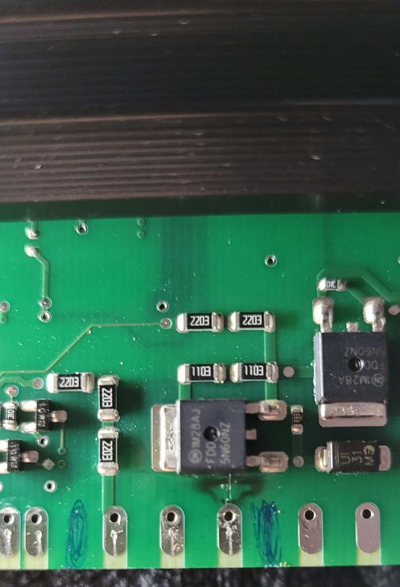

So,da bin ich nochmal. Jetzt wird es etwas knifflig, da ich mir schwer tue wie ich es Verständlich erklären kann. Kann das mit den Messungen nicht so richtig erklären mit drain und souce, weiß nie wo die genau sind. Deshalb denke ich sprechen die Bilder und meine Laienzeichnung für sich. Ich habe alle Messungen im durchgang gemessen und die Werte so aufgeschrieben wie angezeigt.

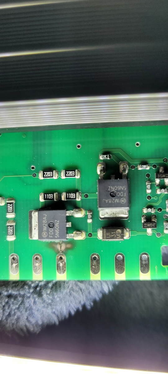

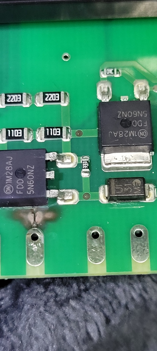

Als erstes ist mir aufgefallen das die zwei Identischen "Mosfet/Transistoren) 1m28aj unterschiedliche Werte haben. Einmal hoch und einmal niedrig. Ob es nun damit zusammen hängt ob einer defekt ist oder aber weil sie nicht ausgelötet sind weiß ich nicht.
Der Anschluss auf den Bildern ist exakt der vom Türschloss. Also diese drei Pins.

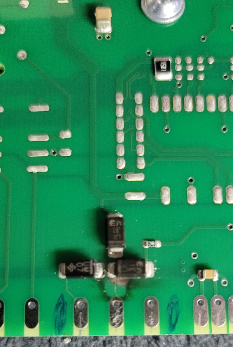

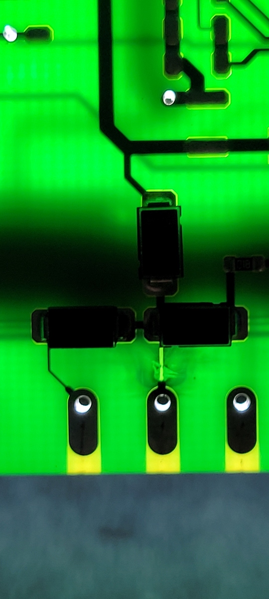

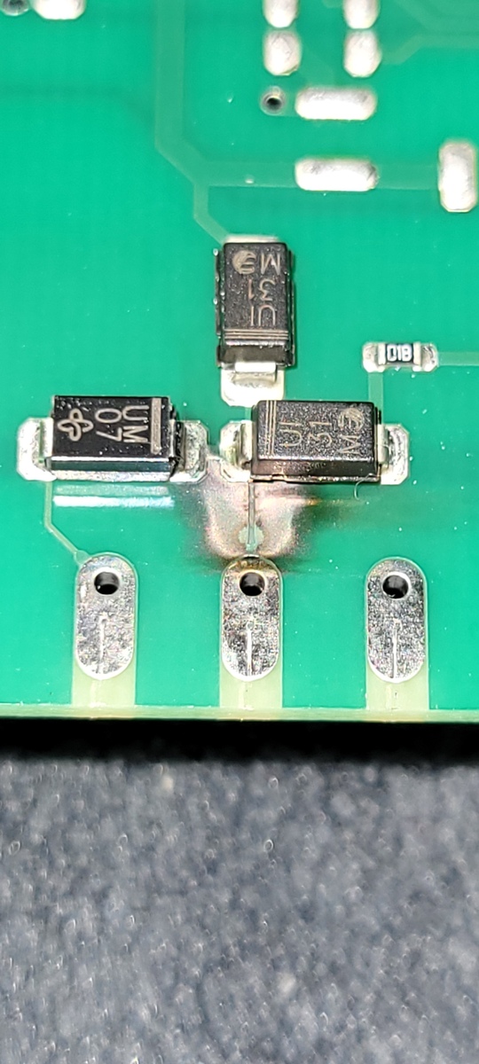

Von einem pin wo wohl ein Kurzschluss stattgefunden hat ist bei Betrachtung mit licht von der hinterseite keine leiterbahn mehr zu sehen .Ist nur ein weißer Strich.
Dieser kontakt(weißer strich ) ging auf der Rückseite zu einem der drei (Dioden/Widerständen?) Also auch kein Kontakt dorthin mehr.
Diese drei Teile (ui 31m und um07) habe ich auch gemessen. In eine Richtung kommen die ausgeschriebenen Werte und in anderen Richtung passiert nix.
Auch ist mir aufgefallen,dass die Kurzschluss Spuren auf zwei Pins sind. Auf der einen Seite ist der mittlere betroffen und auf der anderen Seite der äußere. Denke mal das war plus und minus.
