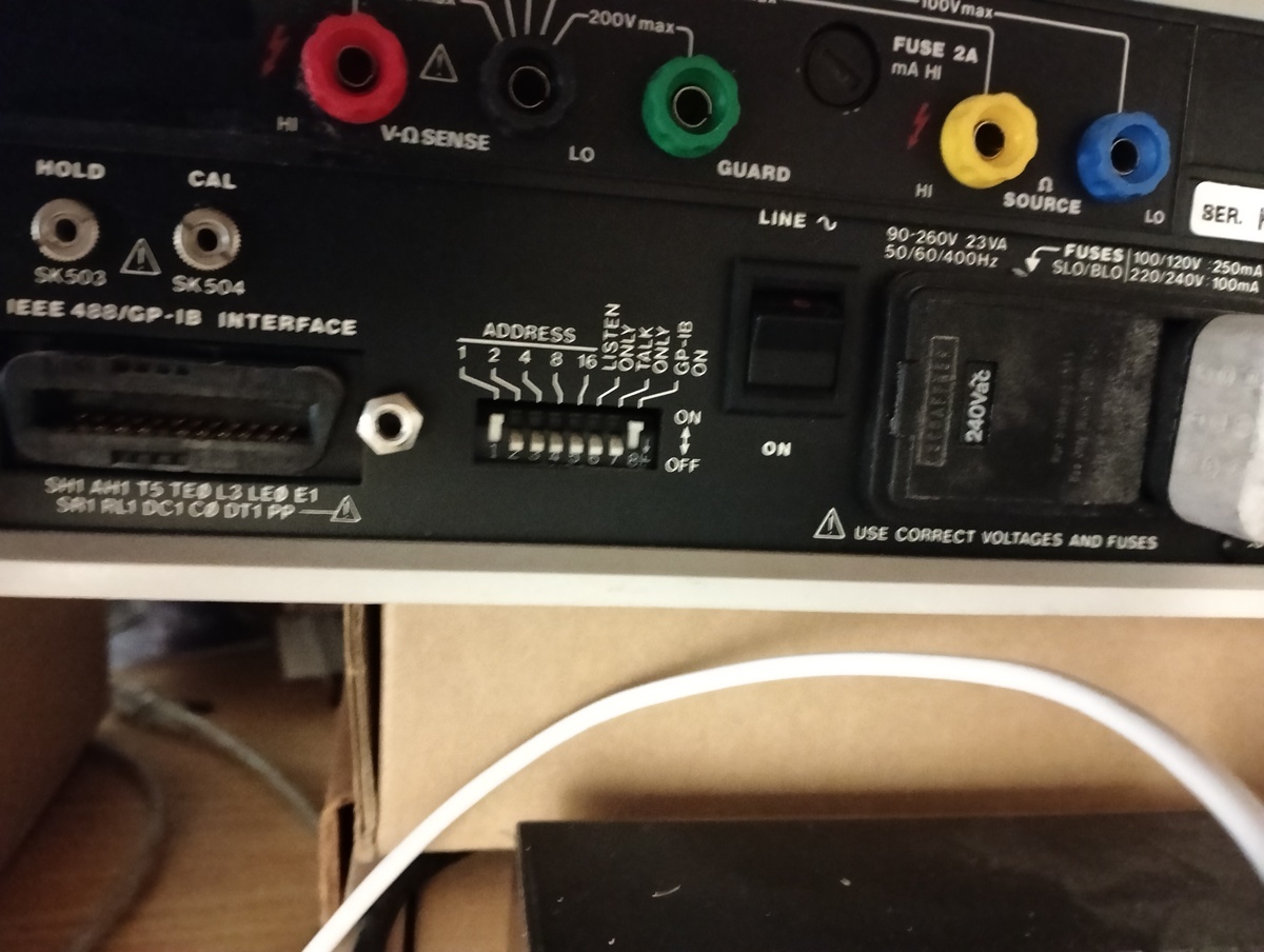

  • Mein Multimeter (Keithley 2700) bleibt beim Start hängen, wenn der Adapter schon dran ist. Dessen Polling o.Ä. scheint zu stören?
Ich kann die Beobachtung von Jörg H. (idc-dragon) bestätigen. Das passiert immer, wenn das USB Kabel am Rechner schon angesteckt ist beim Einschalten 2700.
Probier autoid mal auf slow oder off zu stellen, das sollte helfen. Wenn du windows hast, gibt es ne GUI dazu im SW folder.

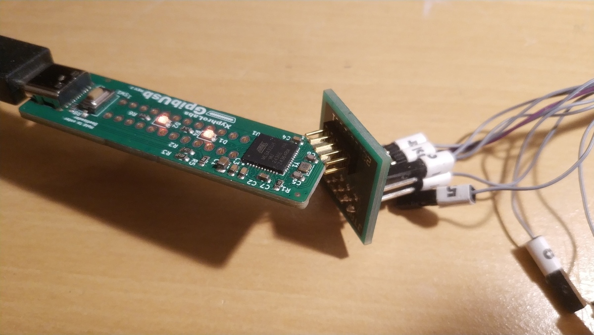

so, ich hab noch einen AVRISP mkII hier und konnte den bootloader flashen. Dann ging ein Laufwerk auf und ich hab das testandmeasurement.bin über das flash.bin kopiert.
Nach einem Neustart blinkt jetzt eine LED dauerhaft. Ist das jetzt so richtig ? Ich hab noch kein Messgerät dran. Bei 3 Sekunden auf den Taster passiert garnix. Da kommt kein Laufwerk mehr hoch.. oder geht das auch nur noch wenn es am Messgerät angeschlossen ist ?
Bei mir hat es nach Anschluss an ein Messgerät auf Anhieb funktioniert. Das Fummeligste war, die Programmierpins alle gleichzeitig zu kontaktieren.
Danke übrigens sowohl an den Erfinder des Adapters (Kai G. "xyphro") als auch an den Hersteller (Hans W.)!

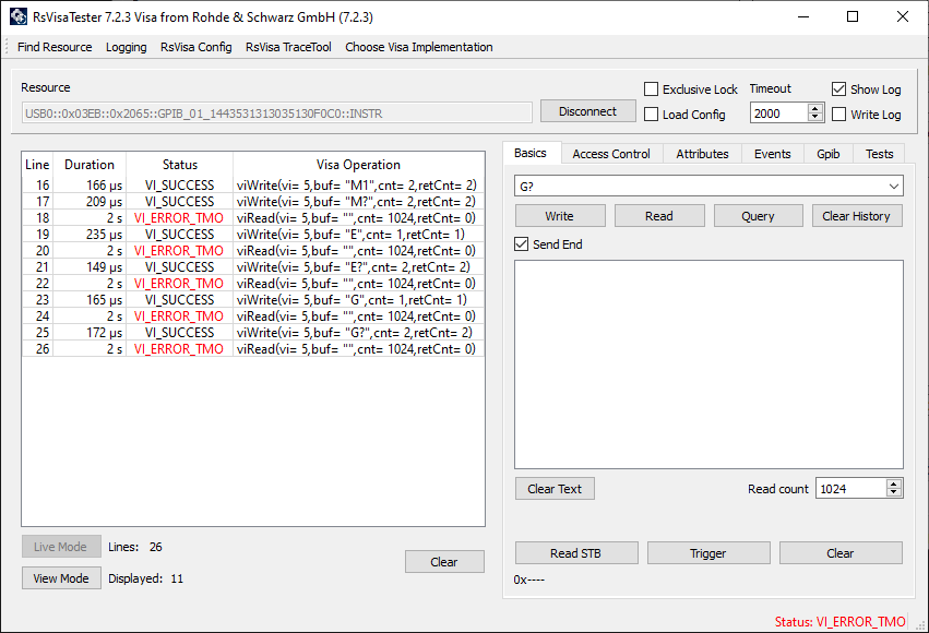

Vielleicht kann mir jemand helfen: Ich habe den Adapter an mein Schlumberger/Solartron 7150 angeschlossen.
https://www.holzleitner.com/el/solartron-7150/index-de.html http://bee.mif.pg.gda.pl/ciasteczkowypotwor/Solartron/Solartron_7150_Digital_Multimeter_User_Manual.pdf ab Seite 36.
Mit dem RsVisaTester und auch mit den Scripts von Hannes Beitrag "Re: Sammelbestellung USBTMC Adapter. Interesse?" kann ich auf das Messgerät senden, es reagiert (wechselt z.B. den Modus) aber ich empfange nichts! Mache ich was falsch oder ist das Messgerät kaputt?
Gruss Chregu
#7837004
Ich glaub erstmal nicht, dass da was kaputt ist. Bei jedem neuen Messgerät was man ansteuert muss man erstmal etwas "fummeln" bis man die Einstellungen passend hat.
Das Gerät steht standardmaessig auf U0, das heisst terminiert seine generierten Antworten mit CR + LF, also ohne das EOI Signal zu erzeugen beim letzten Datenwert.
Jetzt kann man entweder den GPIB Adapter auf LF Readterminierung umstellen (z.B. mit der GUI), aber einfacher wäre es hier das Messgerät einfach auf EOI Terminierung umzustellen - das haben die vorgesehen.
Mach mal folgendes: Schreibe "U3" (Das schaltet EOI Generierung ein bei Antworten - siehe Seite 44) Und probier dann nochmal ein query mit M? aus.
