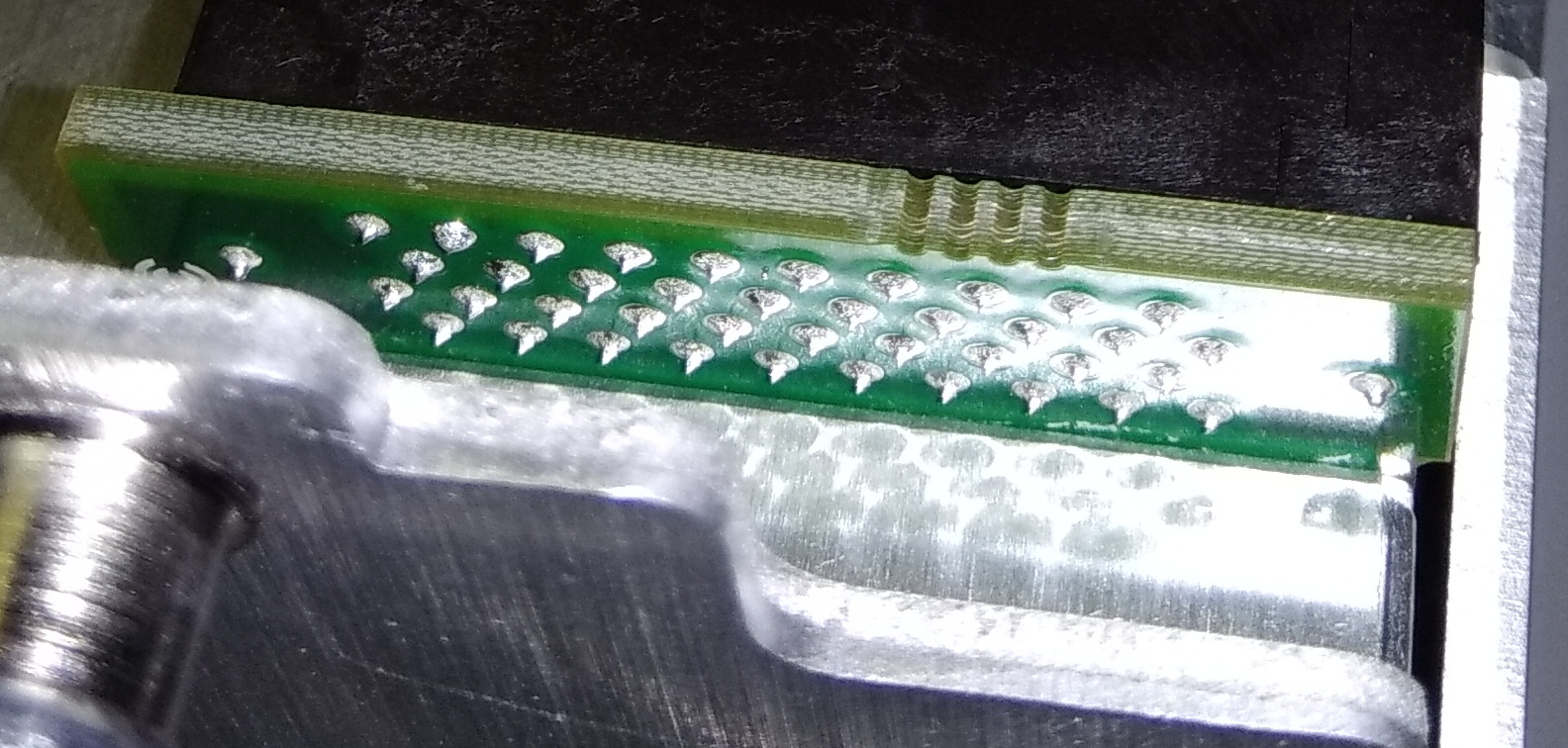

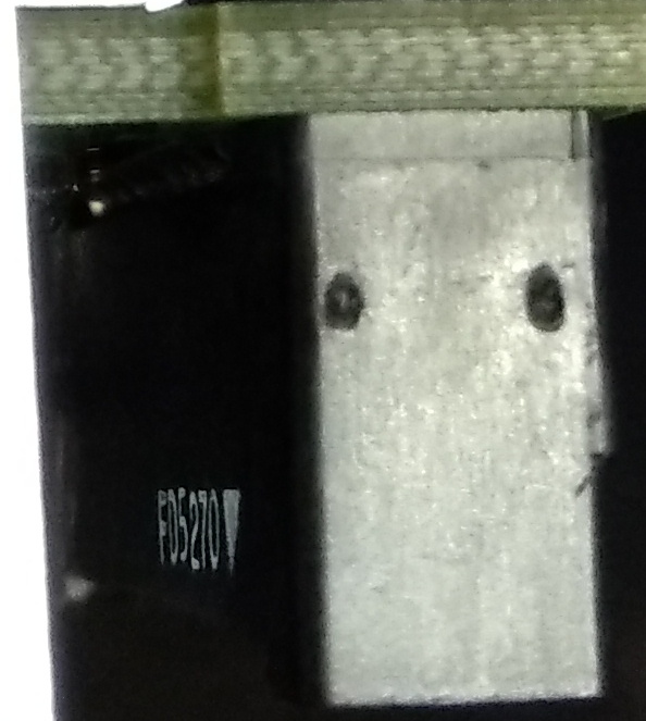

Kennt jemand diesen Steckverbinder? 2x20 pol., RM 1.27mm, Stromversorgung für ein LTO-Laufwerk an der Einschubkassette für eine Tape-Library. Kein Hersteller-Logo erkennbar, nur "FD5270". Ob die beiden Stifte auch elektrische oder nur mechanische Funktion haben, weiß ich nicht.

Nur die Stromversorgung: Dieser Stecker sitzt auf einer extra Platine mit Abwärtswandlern von 48V auf 12V und 5V, die über die üblichen Floppy-Stecker ans eigentliche Laufwerk (Maße wie 5.25-Laufwerke in voller Höhe) gehen, außerdem wird damit noch ein extra Lüfter versorgt. Auf der Platine ist noch ein 68HC12, der schaltet die Versorgung über einen TPS2320. Wie der zum Einschalten zu überreden ist, weiß ich leider nicht, deshalb hatte ich den ENABLE vom TPS einfach abgetrennt (Via angebohrt) und über einen extra Widerstand (Footprint netterweise auf der Platine drauf ...) aktiviert. Funktioniert so seit Jahren mit LTO-5-Laufwerken problemlos ... nur ärgert es mich, dass ich die 48V-Kabel mangels passender Buchse anlöten musste - und jetzt beim Umstieg auf LTO-6 wieder ...
Der Sinn ist, dass damit Hot-Swapping möglich ist: Kassette rein, zwei Rändelschrauben festdrehen, FC- und ggf. Ethernetkabel dran - fertig.
