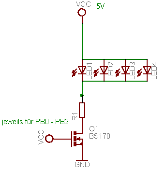

Ich habe meinem Bruder versprochen für seinen selbst gebastelten
Tannanbaum mit drei verschiedenen Farben LED'S (jeweils gemeinsame
Anode, Parallelschaltung => BS170 pro kreis) einen Attiny13 so zu
programmieren, das der Baum blinkt.
Ich schaffe es beim bestenn Willen nicht avr-gcc irgendwas zu entlocken
was auch nur annähernd das tut.
Kann mir jemand helfen Bitte bitte?
Der Baum muss bis Samstag fertig sein, das ist mein Problem.
Danke

Ist die Schaltung denn fertig? Hast du was um den uC zu programmiern?
Wenn ja, dann stell mal nen kleinen Schaltplan rein an welchem Pin die
LEDs hängen, dann schreib ich dir fix des Prog falls es wirklich nur um
das GEblinke geht.

Gast #444359
Mach' noch einen 270-Ohm-Widerstand zwischen Gate und Portpin, ist
besser für den µC. Ansonsten wie oben gesagt: Timer zum umschalten
benutzen. Falls der Tiny13 keinen 16-Bit-Timer hat, 8-Bit un's auch,
dann halt die Überläufe zählen bis 2s um sind, dann die Portpins
umschalten.
Gast #444360
Sorry berechtigte Frage, wenn man auch Falsche Symbole benutzt die
Portpins kommen links unten dran, da wo das zweite mal vcc steht. (OK
ich gebs zu ungeschickt aber...)
Danke das so viele versuchen zu Helfen.
Gast #444364
Und wo sind bei deiner Schaltung jetzt die Portpins angeschlossen?
"Es funktioniert aber nicht. Compiler bricht ab...." ist übrigens eine
ziemlich nutzlose Beschreibung des Problems. Der Compiler wird nicht
einfach so aus Spaß kommentarlos abbrechen, sondern eine Fehlermeldung
ausgeben. Am besten zeigst du mal dein Programm und die Ausgabe des
Compilers (per copy/paste bitte, nicht irgendwas abgetipptes, was du für
sinngleich hälst).
