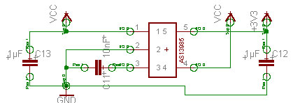

Beschaltung vom Spannungsregler

Aufschwingen deshalb, weil der Spannungsregler, wie der Name sagt, ein
Regler ist. Somit kann er bei ungünstiger Einstellung der Regelparameter
anfangen zu schwingen. Resonanzfrequenz bei 180° zeitlichem Versatz von
Messung und Einstellung der Stellgröße. Das kann durch induktivitäten
und/oder Kapazitäten der Fall sein.

die Hintergründe wurden ja schon geschrieben, ansonsten noch das
Datenblatt des Herstellers des Spannungsreglers befragen. Die
empfohlenen bzw. nötigen Werte können ja nach Typ ziemlich verschieden
sein.
Bei den gängigen 78xx jeweils 100n dicht an den Anschlüssen des Reglers
und hinter dem Regler keine größeren Elkos mehr.
Es gibt aber auch Regler, da schreibt der Hersteller einen Elko hinter
dem Regler vor...
Gruß aus Berlin
Michael

Das mit dem Reger hab ich verstanden. Er soll ja Einschwingen und nicht
Aufschwingen.
Doch wie genau verhindert der Kondensator das Einschwingen? Durch
glätten der Spannung und der daraus erzeugten "stabilen" Spannung?

Der Kondensator vor dem Regler ist ein "Bunker" (vergleichbar mit einem
Kohlebunker), der Stromspitzen abfängt, wenn mal etwas mehr Strom
gebracuht wird - deswegen auch die 100nF-Kondensatoren dicht an den ICs.
Welches "Einschwingen" meinst du?
Wie oben schon beschrieben, sorgt eine ungünstige Phasenverschiebung
zwischen Messen und Regeln für ungewünschte Schwingungen (beim
Oszillator sind die gerade erwünscht).
Ein linearer Spannungsregler besteht aus im Prinzip aus zwei Elementen:
Einem "Meßgerät", das die Ausgangsspannung misst und einem
veränderlichen Widerstand.
Das Messgerät misst die Spannung am Ausgang. Ist diese zu klein (hohe
Belastung am Ausgang), wird der veränderliche Widerstand verkleinert.
Ist die Spannuung zu groß, weil die Belastung des Ausgangs
zurückgegangen ist, wird der Widerstand* erhöht.
Der Kondensator am Ausgang sorgt dafür, dass sich die Ausgangsspannung
langsamer, aber nicht zu langsam ändert.

Was die Kondensatoren C12 und C13 machen, habe ich jetzt verstanden.
Doch die Funktion von C11 kapier ich immer noch nicht.
