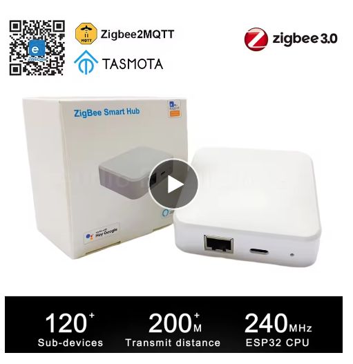

Hab meinen ZB-GW03 in betrieb genommen und das läuft eigentlich alles. Ich kann sowohl sonoff wie auch tuya zigbee lesen und steuern.
Ich kann damit über "websend" auch andere wifi tasmota geräte steuern, aber was ich nicht kann ist original sonoff oder tuya wifi dinger steuern.
Wie macht man das? Tynituya und espTuya können das, ist das in tasmota nicht eingebaut?
Die möglichkeit "zigbee -> tasmota hub -> esptuya -> wifiswitch" ist mir bewusst aber zu aufwendig. Speziell geht es um zwei tuya wifi dimmer die über tasmota-hub skript gesteuert werden sollen.
Oder soll ich einfach die zigbee variante der dimer bestellen? (7 eur)
