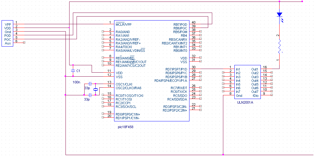

Hallo Leute, ich hoffe Ihr könnt mir weiterhelfen:
Hardware:         picKit2
                  Programmier+Demo-Board (Eigenbau) siehe Anhang
                  Zum Betrieb des Pics wird lediglich Pin 2 und 3 des
ICSP
                  Adapters aktiv -> VCC und Gnd
Software:         1. Tests MPLAB 3 mit Assembler
                  2. Wenn 1. Ansteuerungen funktionieren auf C18
umsteigen
MikroController:  pic18F458
Habe mir ein kleines Demo-board gebaut, in dem ich den Pic
ICSP-programmiere.
Folgende Fragen:
1) Habe einen 16Mhz Resonator mit 2 33pF TantalKondensatoren. Ist im
   Datenblatt des Resonators so gefordert - Ist das korrekt
2) mein MCLR-Pin ist nich belegt - funktioniert der Pic dann?
Quellcode:
#include <p18f458.h>
#pragma config WDT = OFF
void main (void)
  TRISB = 0x00;
  TRISD = 0x00;
  PORTB = 0xFF;
  PORTD = 0xFF;
           while(1);
Das müsste doch lauffähig sein, oder?
Gruß DaHeik

Zu 1) - Ich benutze 22p bei 16Mhz, 33p sollten aber auch laufen
Zu 2) - MCLR sollte einen 10K Pull-Up bekommen, zusätzlich packe ich
gerne 100nF gegen Masse ran
Gast #444686
Nachtrag zu 1) - War mir selber grade unsicher, schnell ins Datenblatt
geschaut: sollten 22p für 16Mhz sein (33p für 4Mhz)
Nachtrag zu 2) - 'Sollte' sollte ein 'muss' sein
Gast #444693
Wenn dein PIC einen LowVoltageProgramming pin hat, den am besten in der
Config abschalten, ansonsten funkt der gerne dazwischen.
und 33pF Tantal? Sicher? Eher ein Kerko, oder?
Und Resontatoren haben doch normalerweise integrierte Kondensatoren, ist
doch grad der Vorteil gegenüber nem Quarz, dass man die nicht braucht?
/Ernst

Vielen Dank für die bisherigen Antworten.
1.) Danke für die Info mit 10k - werde ich machen
2.) Ist tatsächlich ein Tantal - aber der falsche
    Habe keinen 33p sondern einen 0,33u benutzt
3.) Werde 22p Kerko s holen und nen 10k Widerstand und nochmal testen
Vielen Dank für die bisherigen Infos!
