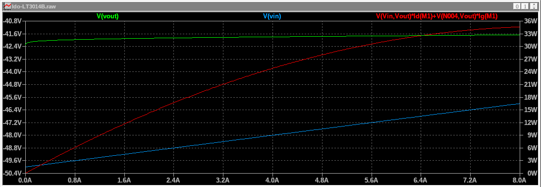

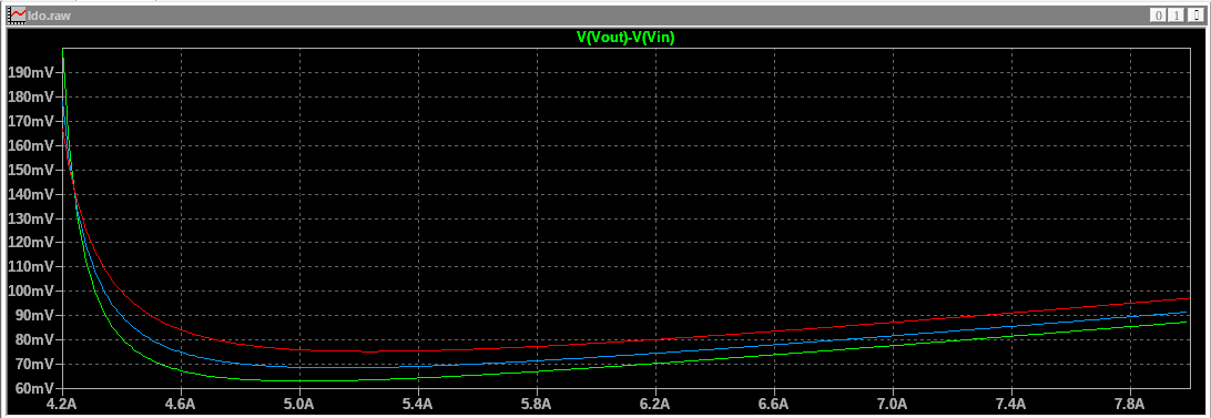

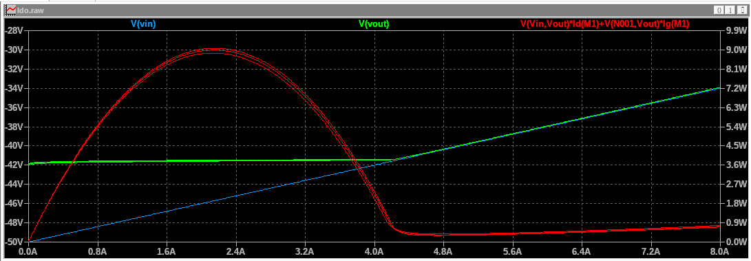

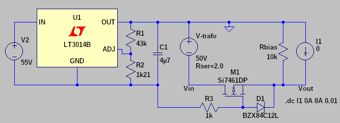

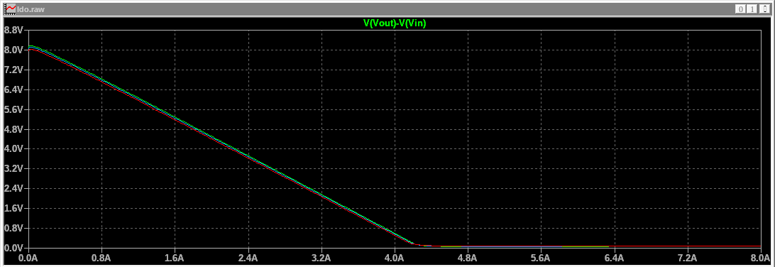

von Bauform B. (bauformb)
Lothar M. schrieb:
> Wenn du unbedingt vogelwild basteln willst, dann nimm einfach die
> "übliche" Schaltung aus Transistor und Z-Diode.
Andreas S. schrieb:
> Die einfache Spannungsreglerschaltung mit Längstransistor, Z-Diode und
> Widerstand ist die mit Abstand stabilste Ausführung.
Dshing S. schrieb:
> Den LDO selbst zu bauen habe ich auch schon überlegt. Nur die einfachen
> Schaltungen wie du sie geschlagen hast Lothar M. sind sehr Temperatur
> instabil.
Deswegen sind die Kurven hier so dick/unscharf, weil für -40/25/105°C
simuliert ;) Ein (z.B.) LT3014B statt einer normalen Zenerdiode ist
jetzt nicht soviel aufwendiger.
Dshing S. schrieb:
> Die derzeitige (letzte Woche) gemessene obere Spannung war rund
> 89 / 2 = 44,5 V. Der LDO würde dann aber wahrscheinlich etwas höhere
> Spannungsspitzen sehen.
> als Orientierung bei 430 W AusgangsDAUERlast [...] noch eine Spannung
> von 66,66 / 2 = 33,3 V.
Nicht schön, nicht schrecklich.
Gerald B. schrieb:
> sollen das dann die "Hockey Puk Gehäuse"
> für Leistungsthyristoren werden?
https://www.digikey.de/de/products/detail/littelfuse-inc/IXTN170P10P/1995386
von Axel S. (a-za-z0-9)
Bauform B. schrieb:
<schnipp>
Der Innenwiderstand von 2Ω für den Trafo ist illusorisch hoch. Der TE
sprach  mal von einem 1kW Ringkerntrafo (da hängt wohl mehr als eine
Endstufe dran). Rechne mal lieber mit 0.5Ω, dann kommt da auch eine
realistischere Verlustleistung raus.
Ja, klar, aber irgendwo passt es nicht zu den Beobachtugen
> 89 / 2 = 44,5 V.

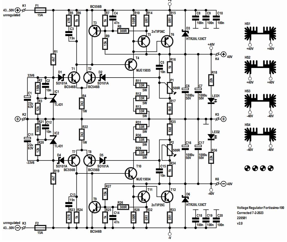

von Myka (myka)
https://www.elektormagazine.de/articles/40-v-linearer-spannungsregler-eine-alternative-stromversorgung
Da fast alle Hochleistungs-Audioverstärker von einer stabilisierten
Versorgungsspannung profitieren, wurde dieses lineare Netzteil speziell
für eine symmetrische Ausgangsspannung von ±40 V und Spitzenströme von
13 A (15 A Spitze erreichbar) entwickelt. Der durchschnittliche Strom
beispielsweise einer Fortissmo-100-Endstufe, der eine 3-Ω-Last treibt,
beträgt etwa 4 A pro Kanal.
Überlegungen zum Entwurf
Es hat sich gezeigt, dass der High-End-Audio-Verstärker Fortissimo-100
von Elektor am besten mit einem geregelten ±40-V-Netzteil funktioniert,
so dass ein „einfaches“ Netzteil, bestehend aus Transformator,
(Brücken-)Gleichrichter und einem Satz dicker Speicherkondensatoren
nicht in Frage kommt. Ein Schaltnetzteil ist vielleicht auch nicht ganz
passend, aber das ist eher eine Frage des persönlichen Geschmacks, denn
der Schaltregler SMPS800RE leistet gute Arbeit. Dennoch kann es
zwingende Gründe für diesen Linearregler geben, der wie der Verstärker
selbst nur aus bedrahteten Bauteilen besteht.
Damit der Spannungsregler ohne Einbrüche der Ausgangsspannung arbeiten
kann, muss die Eingangsspannung der Schaltung die Ausgangsspannung um
mindestens 3 V übersteigen, bei stärkeren Schwankungen der Netzspannung
sogar noch mehr. Im Vergleich zu den meisten Schaltnetzteilen, die einen
weiten Eingangswechselspannungsbereich besitzen, ist ein Linearregler
aber weniger effizient, und es wird ein großer Leistungstransformator
mit einer höheren Nennleistung benötigt als ohne Linearregler.
Die meisten handelsüblichen Netztransformatoren haben heutzutage
standardisierte Sekundärspannungen. Um direkt ±40 VDC zu erzeugen, ist
ein Transformator mit einer Nennspannung von 2×30 V vielleicht die beste
Wahl. Die resultierende Leerlauf-Gleichspannung beträgt dann in der
Regel etwa 42 VDC, was weitgehend vom internen Aufbau des Transformators
und dem Spannungsabfall an den Gleichrichterdioden abhängt. In der
Praxis ist die Leerlauf-Ausgangsspannung eines Leistungstransformators
immer ein paar Prozent höher als unter Last. Die nächsthöhere
Standard-Sekundärspannung beträgt 35 V, was bei niedriger
Ausgangsleistung etwa 49...50 VDC ergibt - oder mehr, in meinem
Labs-Testaufbau habe ich sogar fast 52 V gemessen.
Bei einer 8-Ω-Last an der Endstufe benötigt der Regler nur eine kleine
Glättungskapazität. Der Vorteil der größeren Welligkeit ist eine etwas
geringere Verlustleistung in dem/den Regler(n) im Netzteil. Bei
niedrigeren Impedanzen sollte die Restwelligkeit jedoch nicht über die
Dropout-Spannung (43 V bei 10 A) hinausgehen In einem Labortest erwies
sich ein Ringkerntransformator mit 2×35 V und 300 VA und einer
Glättungskapazität von 20.000 µF als robust genug, um den Regler zu
versorgen. Die maximale Sinusleistung (kurz vor dem Clipping) bei 20 Hz
und 0,1 % THD+N an einer 3-Ω-Last verursachte einen Dropout von nur 1,8
VSpitze am Versorgungsausgang. Wohlgemerkt, die Dauerausgangsleistung
beträgt dann 227 Watt an der 3-Ohm-Last, und der 300-VA-Transformator
ist leicht überlastet, aber nicht genug, um die Schutzschaltung des
Fortissimo-100 auszulösen.

von Sherlock 🕵🏽‍♂️ (Gast)
Hallo, sorry das ich hier mal unterbreche.
Jede nicht völlig vermurkste Audio-Endstufe verstärkt nur das Signal,
nicht den Ripple auf seiner Stromversorgung.
Bevor man so eine ineffiziente Spannungsregelung vor die Endstufe setzt,
sollte man lieber die Endstufe gegen eine vernünftige austauschen. Mit
dem Geld löst man besser das Problem, anstatt es zu verbergen.
