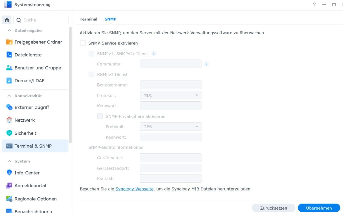

Rainer D. schrieb:
M. K. schrieb:
In deinem 2. Bild gibt unter Terminal & SNMP - was gibt es dort für Optionen?
Motopick schrieb:
Der Frage kann ich mich nur anschliessen. Insbesondere "Terminal".
Siehe Anhang. Mir sagt das leider nix.
Ja, immer eins nach dem anderen. :) Dann mach doch mal "Telnet" an... Und besorg dir "Putty".
Wenn es an ist, starte Putty mit der IP-Adresse des NAS als Argument. Bei den Einstellungen von Putty auf "Telnet" achten. Nicht "SSH". Den Hinweis zum Passwort solltest du Ernst nehmen. Aber nicht uebertreiben...

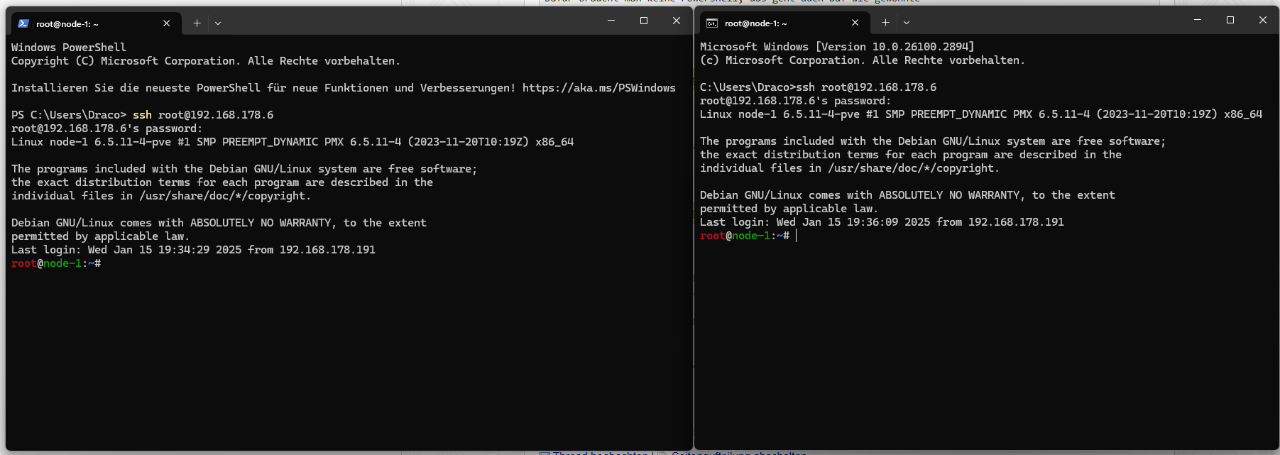

Harald K. schrieb:
Dafür braucht man keine Powershell, das geht auch auf die gewohnte Weise. Nur nicht mit klicki-bunti.
Was ist an der Powershell bitteschön "klicki-bunti"?! xD
EDIT: okay, geht auch über die normale cmd. Ändert aber nichts an der Frage - was ist an der Powershell klicki-bunti für dich?! Mal zum Vergleich der beiden Shell ein Bild... Ich verrate dir jetzt mal nicht die Vorteile der PS gegenüber CMD...
oder
