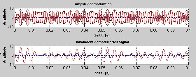

Also ich möchte mein Signal welches ich amplitudenmoduliert habe quasi
wieder demodulieren, demnach suche ich ein Verfahren wo dies möglich
ist.
Ein FM-moduliertes Signal habe ich auch, aber erstmal möchte ich mich
gerne mit dem AM beschäftigen.

Das sieht nach einer Art "software-defined radio"-Aufgabe aus. Mit
diesem Suchbegriff findet Google viel praxisbezogenes. Ein Signal, das
in Ampltude und/oder Phase moduliert ausgesendet wurde, wird mit zwei um
90 Grad phasenverschobenen Sinusschwingungen multipliziert, und damit
auf eine niedrigere Frequenz heruntergemischt. Diese beiden Signale kann
man beispielsweise mit der PC-Soundkarte weiterverarbeiten.

Hah! Zurück zu den alten Detektor-Radios!
Da lief die Demodulation etwa so ab: Schwingkreis für die
Träger-Frequenz, Gleichrichterdiode, Kondensator im Kopfhörer fitert die
Trägerfrequenz.
Geht dann softwaretechnisch so ähnlich, z.B. einfach eine floating
average über den Absolutwert deines Eingangssignals bilden.
Absolutwert entspricht Diode,
Mittelwert über die letzten X messwerte entspricht nem Kondensator.
/Ernst

Und wie realisiere ich das mathematisch (numerisch)?
z.B. wenn mein AM-Signal aus
Trägersignal        ut=u_t*sin(2*pi*f_t*t)
Modulationssignal   um=u_m*sin(2*pi*f_m*t);
zusammensetzt.
Liebe Gruß
Fränzi

Nur war der Detektordiode die Phasenlage egal. Die Absolutwertbildung
muß für alle Phasenlagen der Trägerfrequenz dieselbe Amplitude ergeben.
Deshalb macht man die doppelte Multiplikation mit Sinus und Cosinus, und
erhält als Zwischenergebnis erst mal zwei Signale. Mit dem Pythagoras
ermittelt man dann die Zeigerlänge, wenn man es als Zeigerdiagramm
betrachtet.

Naja, das erste Problem ist normal erstmal die
Trägerfrequenz/phasenrückgewinnung, da man wie schon gesagt wurde das
modulierte Signal wieder mit dem Träger multiplizieren muss zum
heruntermischen. Die Phasenlage muss übereinstimmen, sonst funktioniert
die Demodulation nicht, außerdem könnten die Signalfrequenzen leicht
unterschiedlich sein. In beiden Fällen führt das zur Auslöschung des
Signals.
So eine Phasenrückgewinnung kann man mit einer numerischen
Implementierung einer PLL machen. Der Fachbegriff dafür fällt mir leider
gerade nicht ein, es geht jedenfalls über einen Phasenakkumulator und
eine Regelschleife.
Wenn man dann dadurch die Trägerphase zum aktuellen Sample für jedes
Sample hat muss man nurnoch mit e^j*phase (oder auch -, fällt mir gerade
auch nich ein g) multiplizieren, um das ganze komplex
herunterzumischen. Das demodulierte Signal liegt dann entweder im Real-
oder im Imaginärteil von dem, was man dann bekommt.
Gast #446223
Die Trägerphase ist nur für einen AM-Synchrondemodulator nötig.
Mit zwei Mischern für I und Q und die Pythagoras-Bildung ist die
Phasenlage egal, man berechnet so nur die Zeigerlänge, nicht dessen
Winkel. Durch die Phasenabweichung rotiert der Zeiger langesam statt
stillzustehen.
Statt zwei Mischern kann man auch mit einem Samplingmischer 4 mal pro
Trägerschwingung abtasten, das entspricht einem abwechselnden Mischen
mit Sinus und Cosinus . Die beiden Mischer sind quasi im Zeitmultiplex
durch einen ersetzt. Beide Verfahren brauchen keine Information über die
Phasenlage.

Nebenbei hab ich ein wenig rumprobiert (mit matlab) und bin da schonmal
auf was ansehnliches gekommen (hoffe ich mal)
was mir im moment garnicht klar wird ist das bsp. von Ernst, sieht super
aus und vielleicht auch einfach aber die Mittelwertbetrachtung über den
letzten X Messwerten bei Äquidistanter Abtastung des Eingangssignals
bereitet mir arge probleme, da weiß ich garnicht wie ich anfangen soll
um auf 'ähnliche' kurvenverläufe zu kommen.
