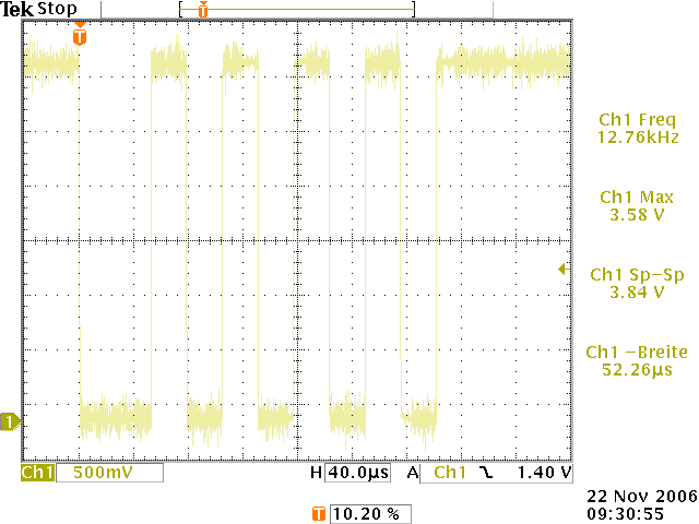

von Günther S. (guenther)
Hallo Rufus,
Danke für die Info. Also ich habe jetzt mal RxD mit TxD verbunden und
0xAA (alternierend für den Oszi) gesendet.
Es wird auch mit 8 bit ohne Parität um's Verrecken nicht 0xAA
zurückgelesen, sondern nur 0x2A.
Ich habe mal ein Oszibild angehängt. Das sollten 8 bit (0xAA) mit
gerader Parität und einem Stoppbit sein. Irgendwie haut das aber nicht
hin, es müssten doch eigentlich 11 bit sein, ich sehe aber nur 10.
Gemessen habe ich das an meiner Rx-Tx-Brücke.
Das versteh ich aber nicht. Der Reader antwortet mir nur, wenn er
gültige Datenpakete bekommt. Wenn schon das senden nicht richtig klappt,
warum antwortet mir dieser Idiot dann? Oder interpretiere ich das Bild
einfach falsch. Ist das Stoppbit high oder low? Dann würde es nämlich
wieder passen.
Günther
Hallo Max,
Hm, bei mir läuft auch ein 2.6.15-Kernel. Steht das im Zusammenhang?
Kann ich mir bald nicht vorstellen.
Auf jeden Fall habe ich jetzt rausbekommen, dass das Stopbit high ist,
also stimmt mein Oszi-Bild schonmal.
Irgendwie komme ich aber trotzdem nicht weiter.

von Stefan (Gast)
Das Bild entspricht einer 8E1 Einstellung und enthält als Daten 0xAA.
MARK = keine Übertragung
0 Startbit (SPACE)
1 LSB
0
0
0
1 MSB
0 korrekt bei Even Parity
1 Stopbit
http://www.lammertbies.nl/comm/info/de_RS-232_specs.html
