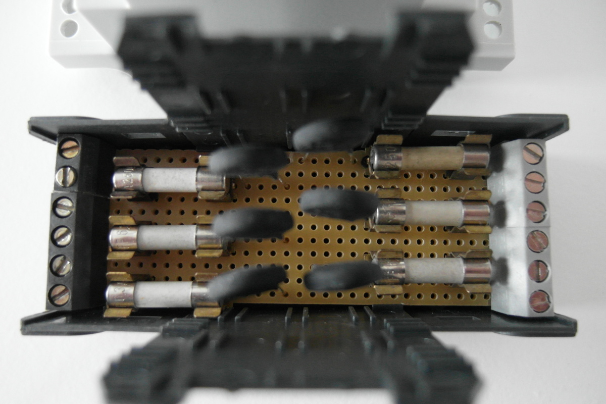

von Thomas R. (thomasr)
Von diesen Sorgenkindern habe ich auch einige (einzelne Leuchten und
ganze Gruppen). Da bei mir alles zentral aus der UV geschaltet wird (72
Aktoren) befindet sich dort jetzt auch ein Einschaltstrombegrenzer für 6
Kreise mit je einem passenden NTC drin (Bild; REG Gehäuse mit 2TE). Die
NTC müssen nach dem Nennstrom der Leuchte ausgesucht werden. Dazu gibt
es von Epcos und anderen Herstellern entsprechende Tabellen im Netz.
Übliche Werte reichen von 5 bis 47 Ohm, in Sonderfällen (einzelne G9
Halogen) auch bis zu 220 Ohm (da ging es aber um den Schutz der
empfindlichen Glühfäden)
Damit ist dauerhaft Ruhe, seit 8 Jahren kein Relais mehr gewechselt.

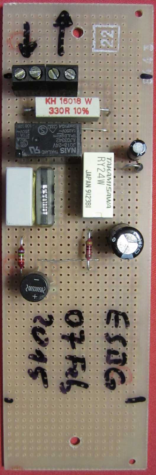

von Manfred P. (pruckelfred)
H. H. schrieb:
>> funktioniert einwandfrei.
> Nicht wenn nach dem Ausschalten gleich wieder eingeschaltet wird, was
> bei einem Bewegungsmelder durchaus öfter vorkommen kann.
Ich bein kein Freund der NTC-Lösung. Ich lasse über einen Vorwiderstand
an, der nach kurzer Zeit gebrückt wird. Die Schaltung ist so ausgelegt,
dass sie auch zeitnah mehrfaches Schallten erlaubt. So oder leicht
abgewandelt habe ich mehrere im Einsatz:
Beitrag "Einschaltstrombegrenzung"
Das Ding im Anhang sitzt anstatt des KVG in einer Leuchtstoffleuchte,
deren LED-Röhre den Lichtschalter umgebracht hat.
Christian M. schrieb:
> Moin, das (simple) Teil von ELV scheint die Lösung gewesen zu sein,
Das wird Deine Anforderung nach zeitnah mehrfachem Schalten nicht
erfüllen. Das merkst Du nur nicht und kommt hoffenlich selten vor.
Le X. schrieb:
> H. H. schrieb:
>> Meanwell ICL-16R.
> Das ist die sauberste Lösung.
Das ist ja toll, macht das gleiche wie meine Eigenbauten:
Einschalten mit Vorwiderstand, kein NTC
Überbrückung des Widerstandes nach 300ms
Nach 500ms wieder aktiv.
Gibt es auch im 'normalen' Gehäuse ohne Hutschienenmontage,
ICL-16L.
