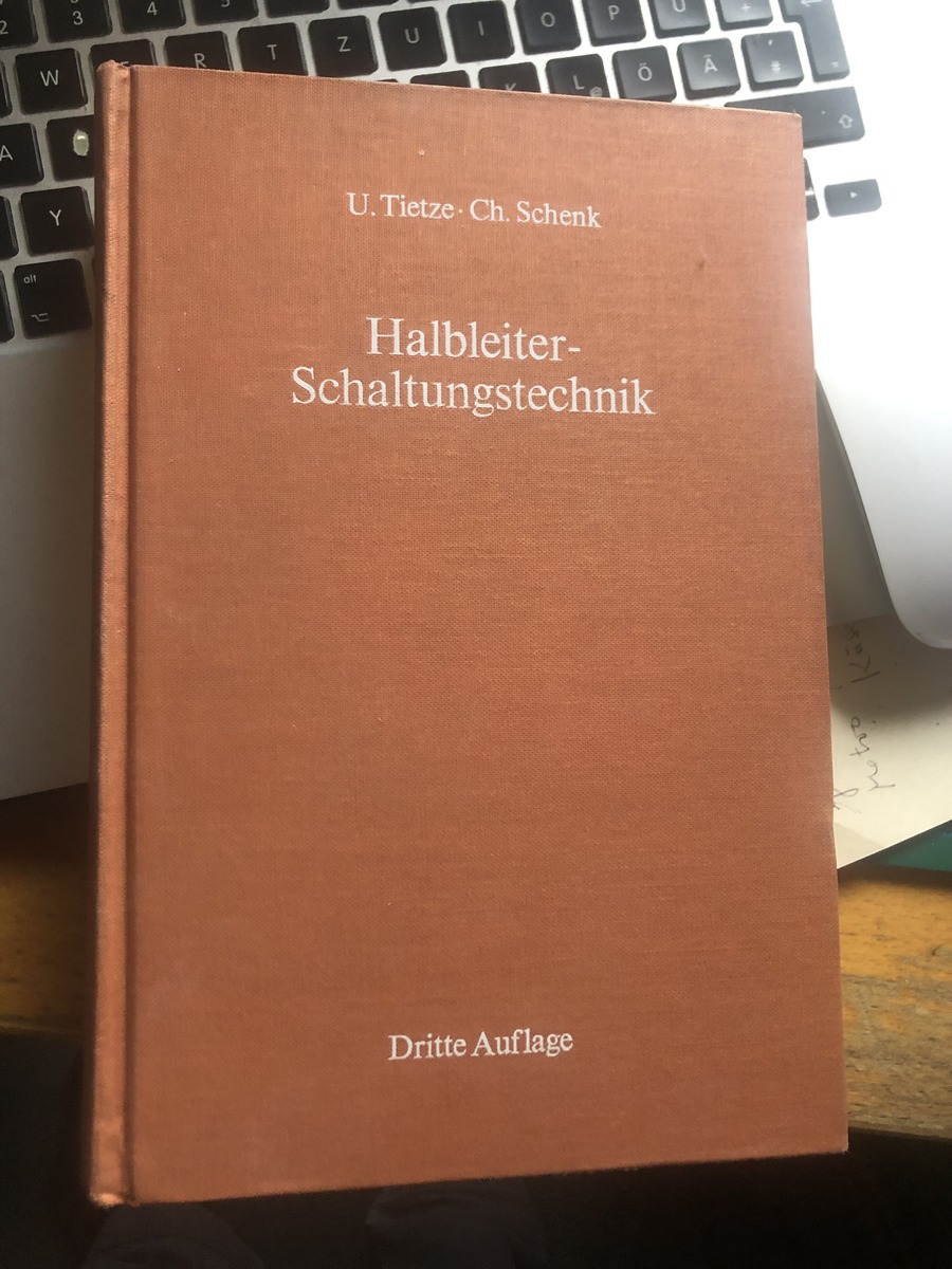

Eher nicht, ich hatte mal nen Tietze und Schenk der 2ten Auflage (wimre)
in der Hand, da war der Instrumentenverstärker schon drin. Und es würd
mich nicht wundern, wenn er sich schon in der ersten Ausgabe finden
ließe.
Genau den habe ich hier. Hat derzeit stolze 89,- DM West gekostet.
Eine Fundgrube zum Thema OP-amp Applikationen (S.196-300)

Tietze Schenk war auch meine "Bibel" in den 70ern.

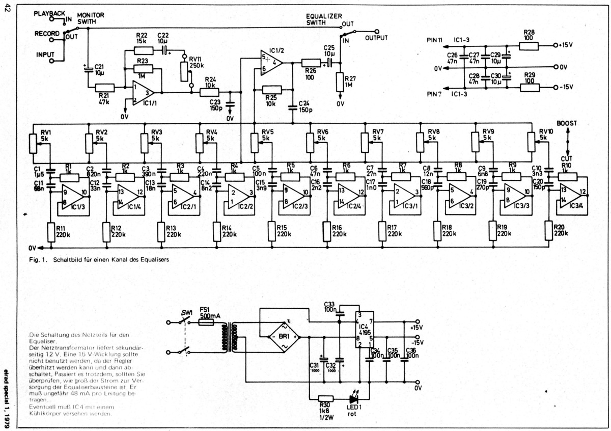

Für Audio besonders interessant fand ich das variable Zustandsfilter und
den Gyrator (in Equalizer-Schaltungen)

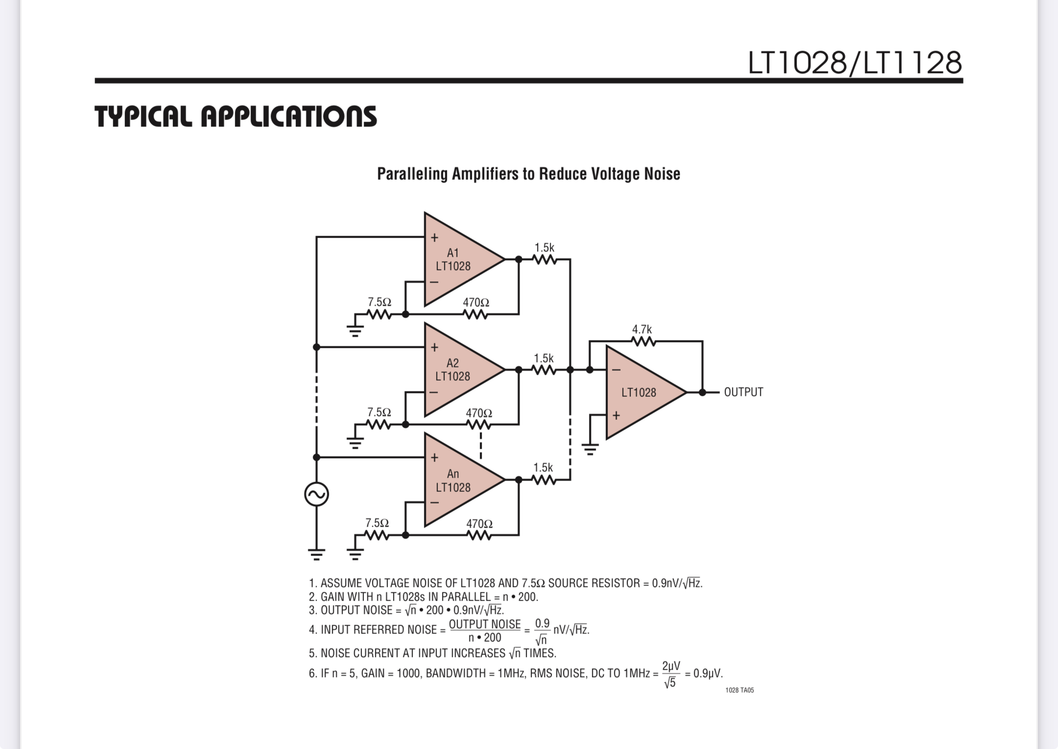

Ging es vielleicht um rauschspannungsverminderung für audioschaltungen
durch Parallelschaltung von OPamps? Das geht aber nur bei
niederimpedanten Quellen?
Danke für die Beisteuerung. Bin mir nicht sicher. Glaube eher nicht.

Ich fand damals den 10 Band Equalizer mit 10 einzelnen OPs ziemlich
spannend.

von Dergute W. (derguteweka)
Moin,
> ziemlich
> spannend.
Dann wirst du's ja kaum mehr derbrunzen koennen, dass man sowas auch mit
10 Spulen und ohne OpAmps bauen kann. 10 Stk derer arbeiten in deiner
Schaltung nur als griechische Imbissspezialitaet, um jeweils eine Spule
nachzubilden.
scnr,
WK

von Wolfgang D. (blitz_f)
Moin,
dem Hannes J. (Firma: _⌨_) vom pnuebergang hat ja nur einer aus der
Runde geantwortet. Da will ich mal helfen.
Die Herren Tietze (geb. 1946) und Schenk haben dieses Buch während ihres
eigenen Uni-Studiums verfasst, Erstausgabe 1969. Es war damals (und ich
denke bis heute) DAS Standardwerk im Bereich Hardware für Studenten an
Fachhochschulen und Universitäten. Vor allem, weil nachvollziehbare
Herleitungen der Formeln vorhanden waren, ohne überladenes Beiwerk aus
3000 m Höhe. Dieses Buch wurde erstellt in einer Zeit ohne Computer,
ohne Schreibprogramm, alles Handarbeit!!!!! Fotokopierer? Da würde man
sich heute totlachen. Schreibmaschine (Hammerwerk) mit Farbband war
angesagt!
Ich möchte mal ein heutiges Studenten-Duo sehen, das so ein Werk
fertigbringt, wohlgemerkt: parallel zum eigenen Studium!
Was dann in den folgenden Jahrzehnten als Fachbücher auf den Markt kam,
war in der Regel immer nur das Wiederkäuen der schon dargestellten
Themen, also meist müder Abklatsch bereits bekannter Dinge aus T&S.
Tja, so isses.
Gruß, W.

Harald W. schrieb:
> Das macht m.E. keinen Sinn. Rauschspannungsverminderung bekommt man
> durch Verwendung von rauscharmen OPVs. Diese erreichen die Rausch-
> armut u.a. durch Parallelschaltung mehrerer (vieler) Transistoren.
Sowohl durch Parallelschaltung von Operationsverstärkern als auch von
Transistoren lässt sich das Rauschen vermindern. Natürlich werden bei
Operationsverstärkern nicht alle Pins direkt parallel geschaltet. Unter
anderem werden die Ausgangssignale über Widerstände zusammen gemischt.
Weil das Rauschen der Quellen unkorreliert ist, verdoppelt sich nur die
Leistung, aber das Nutzsignal ist korreliert, damit verdoppelt sich die
Spannung. Das ergibt bei 2 Parallelschaltungen bist zu 3 dB weniger
Rauschen bei gleicher Verstärkung.
Praktisch ausgeführte Schaltungen und Ergebnisse:

von Sandra F. (Gast)
Uwe B. schrieb:
> Harald W. schrieb:
Uwe,
vom Prinzip her hast du recht. Die genauen Zusammenhänge wurden schon
beim LT1028 als Anwendung beschrieben, siehe Anhang.
