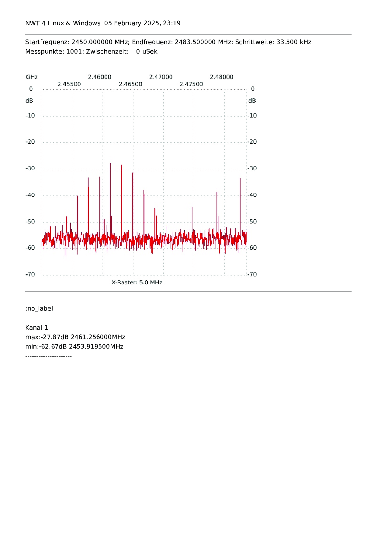

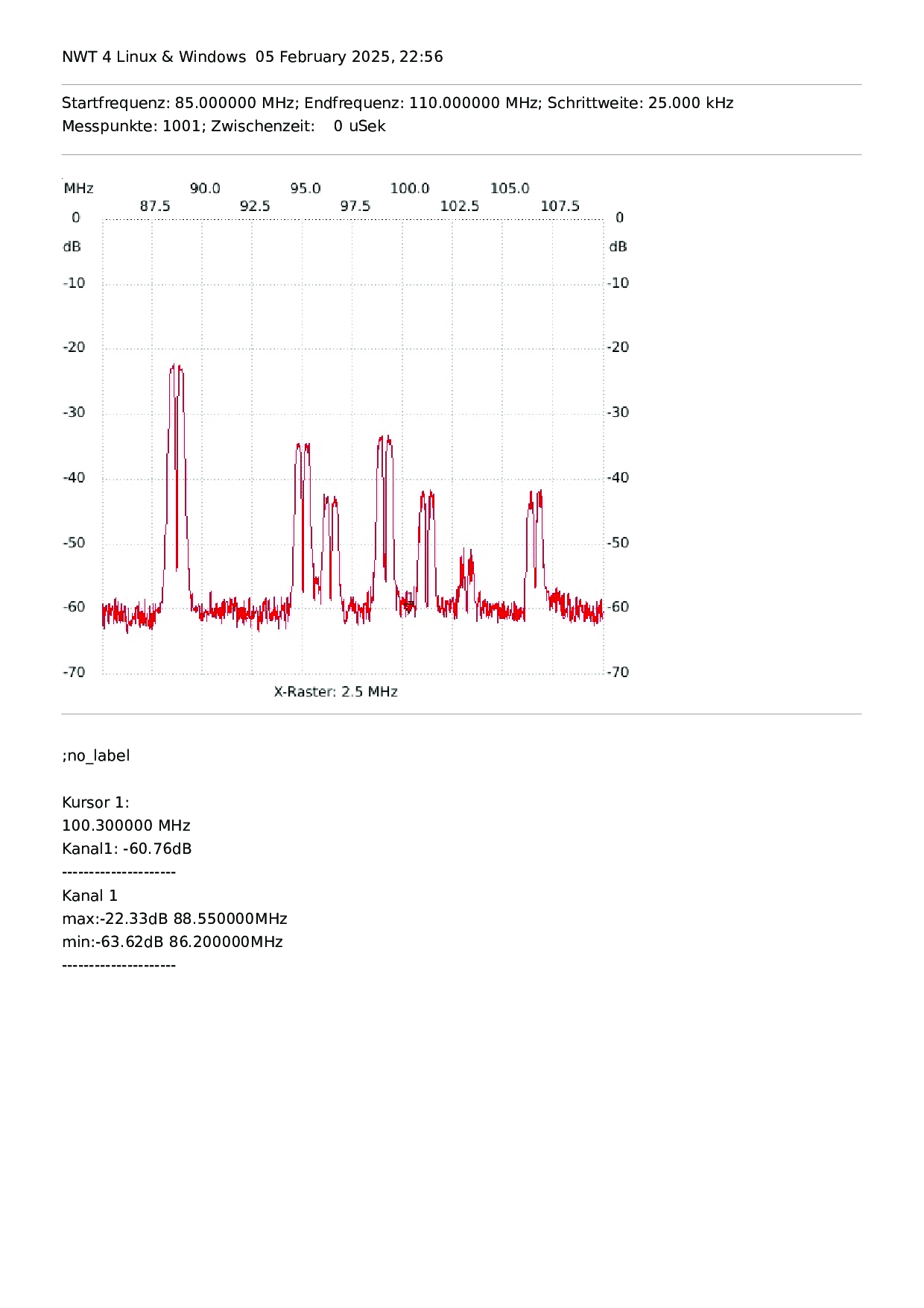

Hallo, ich hatte mir einen billigen "Spektrum analysator USB-LTDZ_35M-4400M" bei Aliexpress gekauft. Das Ding tut, was es für 38€ soll, die Software kann man sich irgendwo herunterladen, etc.
Ich habe https://github.com/chrisabit-it/nwt4.git geclont und mit einigen Schmerzen compiliert bekommen.
Weil ich ja eigentlich aus der Embedded-Ecke komme, habe ich mir auch die Firmware (https://github.com/kalvin2021/ltdz-dsp.git) besorgt.
Die war schnell gebaut und funktionierte überhaupt nicht ;-)
Die Ursache war, dass der Chinese genauso geizig wie ich war und einen STM32F103xx6 mit 10kB RAM und nur einem SPI eingesetzt hatte.
Mit ein paar Anpassungen läuft jetzt die Firmware mit AD8307, lässte sich aber auch so konfigurieren, dass der ADC als DSP-Quelle benutzt wird.
Weil mich die langsame Datenübertragung genervt hat, habe ich auf beiden Seiten die Baudrate auf 460800 Baud konfiguriert.
